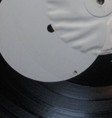

Ok, zatem pytanie ode mnie. Jak "odkleić" etykietę? Chodzi o to, że mam do kupienia w dobrej cenie płytę i na jednej stronie jest podwójny label - jeden w odpowiednim miejscu, a drugi przesunięty o kilka centymetrów przez co nachodzi na część płyty, na której jest ścieżka dźwiękowa.
Jak, w bezpieczny sposób, można tą etykietę odkleić ze ścieżki?

Rozumiem że już wiesz dlaczego cena jest dobra?
Jako że labele nie są przyklejane sztyftem tylko wprasowywane w winyl - jak dla mnie wada nie do usunięcia bez szkody.

Co za płyta i wytwórnia? Koszt?
Masz myjkę knosti wanienkową?
a. posmarować pędzelkime umoczonym solidnie w mixturze forumowej,
b. odmoczyć w wanience knosti bez zacisku, nie obracać,
c. delikatnie zdjąć label wadliwie naklejony-jeśli naklejony, a nie robiony na gorąco,
d. jest taki moment w odmaczaniu, że da się złuszczyć papier razem z klejem, ale to nie reguła.
Operacja jest ryzykowna, bo klej najprawdopodobniej pozostanie w rowku blokujac jego poprawne odtwarzanie potem.
edit: no tak tu raczej na gorąco wprasowany, widać nawet spiralę końcową - czyli gleba, płyta bez wartości.

Album ten już mam i po prostu zastanawiałem się czy nie wziąć drugiej (taniej o 60 zł), usunąć jakoś ten label i sprzedać z zyskiem. Ale jak widać to chyba jednak za dużo zabawy i może się nie udać; ) Zwłaszcza, że to reissue Sony z 2015 r., więc nabywcy i tak chętniej sięgną po wcześniejsze wydania z lat 80ych.
W każdym razie dzięki za info!
