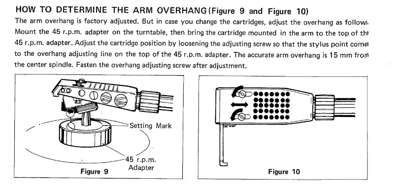

Właśnie zacząłem się bawić z szablonem i również wyszło mi inaczej niż zaleca producent gramofonu. Do swojego technicsa dostałem coś takiego:
http://www.needledoctor.com/Technics-Overhang-Gauge
wkładamy headshell i igła ma być na krańcu tego czegoś. Do tej pory miałem tak ustawione, jednak teraz przestawiłem na zgodnie z szablonem i teraz igła wystaje gdzieś ok 3mm dalej niż wg Technicsa powinna. no i kto ma racje?

Też mam ten patent Technicsa i z niego korzystam.
Szablon szablonowi nierówny. To nic dziwnego, że wychodzą Tobie różne ustawienia. Każde z nich może być poprawne.
Jednakże geometria przy gramofonach bywa różna, i dlatego jedne szablony są bardziej, a drugie mniej odpowiednie.
Na VE jest nawet szablon specjalnie dedykowany pod SL-1200 i pokrewne
