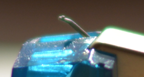

caveas pisze:Kupiłem sobie:
http://allegro.pl/obiektywy-3w1-do-tele ... 11689.html
I widać wszystko.
Zagadka poza tematem:
Co to za igła i przetwornik? (odpowiedzi typu brudna, krzywa są retoryczne :naughty: )
Posiadaczom wag, docisków, poziomnic polecam. :happy-cheerleaderkid:
Czy to zdjęcie zrobione za pomocą tego obiektywu?

Post autor: caveas »
...Tak a dokładnie nasadką macro.

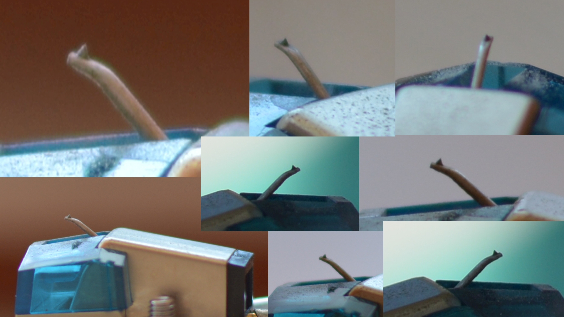

Witam serdecznie od niedawna jestem posiadaczem ślicznego gramofonu Fisher MT-6350.
Mam taki kłopot wszystkie moje płyty mają problem z odtwarzaniem stereo tzn: w trakcie odtwarzania kanały na zmianę buczą itd.
Zdaję sobie sprawę że płyty mają ponad 25 lat nie miały łatwego życia i aktualnie nie mam żadnej nowej żeby sprawdzić czy to na pewno ich winna.
W trakcie zakupu słuchałem płyty sprzedającego i nic takiego się nie działo.
Dzięki Wojtkowi wiem, że Wkładka zastosowana w tym gramofonie to Nagaoka MM-321B. Oczywiście na wymiany wkładek przyjdzie czas na razie pochłaniam wiedzę z forum. Mam jednak pytanie może warto by było wymienić igłę w końcu nie był by to wielki wydatek a sprzedający nie był w stanie powiedzieć ile ma aktualna. Zrobiłem co mogłem moim aparatem proszę popatrzcie, może zobaczycie coś na zdjęciach.
Dziękuję z góry za info.
g00blin
Re: Igła-Agonia- czyli jak zdiagnozować koniec żywota igły?
#79
Post autor: g00blin »
Co ciekawe sam mogę odpowiedzieć sobie na posta dotyczącego stanu igły ! :shock:
Po założeniu do gramiaka nic nie gra ramie szaleje po płycie lol:
Ja nie zaczepiłem igły :) więc dokonała żywota ... cudownie, że na płycie starociu a nie na zamówionym ze stanów albumie B.B. Kinga :)
Pozdrawiam
Posty: 45430
#80
Dlatego zawsze radzimy wymienić igłę tuż po zakupie, zamiast czekać aż grot odpadnie (jak u Ciebie).

caveas pisze:
Kupiłem sobie:
I widać wszystko.
Widać wszystko czyli co?
Ja tu widzę niewiele.
Aby dokładnie obejrzeć i ocenić stopień zużycia igły o promieniu 0,018mm, potrzebne powiększenie x 200 lub większe.

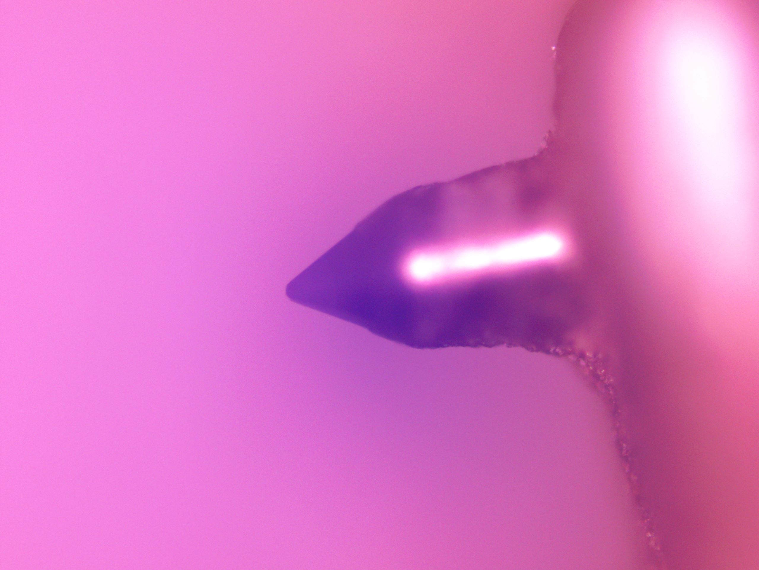

Udało się w pracy uruchomić mikroskop z kamerą więc postanowiłem obejrzeć jak wyglądają dwie igły, które z rożnych powodów uznałem, za nie nadające się do użytku.
Pierwsza to oryginalny sferyk do SHURE M75 montowanej w Dualach, czyli DN 325. Igła przyszła razem z zakupioną wkładką z demobilu, czyli zgodnie ze sztuką do wymiany. A oto jak wygląda:
Widziana z przodu
Igła DN 325 widok z przodu
Widziana z boku
Igła DN 325 widok z boku
Druga to eliptyczny zamiennik do tej wkładki Made by Stylus Co. Japan z Wamatu po rocznym użytkowaniu, jakieś 300h odtwarzania czyli także kwalifikująca się do wymiany:
Widziana z przodu
Igła SHURE N 75 ED z Wamatu widok z przodu
Widziana z boku:
Igła SHURE N 75 ED z Wamatu widok z boku
Na moje oko ani jedna ani druga nie wykazują oznak zużycia! Czyż nie?
Posty: 45430
#86
Jaculek pisze:
14 lut 2019, 12:54
Zdradzisz jakich? :)
Jaculek pisze:
14 lut 2019, 12:54
A to wg kogo?
Jaculek pisze:
14 lut 2019, 12:54
A jak chcesz rozpoznać oznaki zużycia na takich zdjęciach, przy takim powiększeniu? :)
Że czubek odpadł? ;)

Post autor: Jaculek »
14 lut 2019, 19:19
Jaculek pisze:
14 lut 2019, 12:54
Napisałem przecież.
14 lut 2019, 19:19
Jaculek pisze:
14 lut 2019, 12:54
A to wg kogo?
No właśnie taka liczba tu i ówdzie się pojawiła ale może coś nadinterpretuję...
14 lut 2019, 19:19
Jaculek pisze:
14 lut 2019, 12:54
Kliknąłeś w miniaturki?
Posty: 45430
#88
Jaculek pisze:
14 lut 2019, 19:48
Napisałem przecież.
Przeczytałem jeszcze raz i teraz rozumiem.
Pierwszą bo używana nieokreśloną ilość czasu, drugą po 300h przegrane.
#89
Czyli powiększenie za małe by dostrzec zużycie? Chyba jednak złe kąty pod którymi były oglądane... hmm znalazłem takie coś:
http://www.micrographia.com/projec/proj ... ny0300.htm
Przyjrzę się jeszcze raz pacjentom.
#90
Takie ocenianie zużycia pod mikroskopem to ciężka sprawa, szczególnie jak zużycie jest niewielkie, a nie że chodzi o jakieś skrajności.
