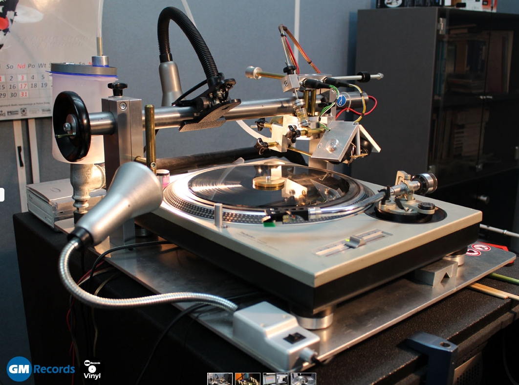

Swoją drogą, to ja nie wiem co oni na tym zdjęciu przygotowują, ale czy ja tam dobrze widzę gramofon Audiotechniki z wkładką AT 95E?

Pewnie dlatego, że nowych od lat już nikt nie robi. Przeczytaj wątek od początku.
Płytę matkę.
Z wkładką trafiłeś, ale gramofon to Technics SL-1200 mk2, czyli... to z czego zerżnął design Hanpin/Audio-Technica

Jeśli oni na tym sprzęcie nacinają płytę matkę to nie wróżę sukcesu tej wytwórni, przynajmniej takiego który by wynikał z jakość produktów.
Ciekawe ile współcześnie działa takich "wytwórni" płyt bo nie dziwię się, że tak często mam zastrzeżenia do współczesnych tłoczeń.
Jeśli dobrze znalazłem to to jest ta nacinarka do amatorskiego wytwarzania winyli:

GM Records NIE nacina płyt matek. Nie mają odpowiedniego sprzętu ani knowhow. DMM zamawiane są w Niemczech w dwóch miejscach:arturromarr pisze: ↑30 paź 2017, 17:41Jeśli oni na tym sprzęcie nacinają płytę matkę to nie wróżę sukcesu tej wytwórni, przynajmniej takiego który by wynikał z jakość produktów.
Pauler Acoustics http://www.stockfisch-records.de/pa14_start_d.html i Raliroad Tracks Studios https://www.railroad-tracks.de. Acetaty są zamawiane w Czechach w GZ Vinyl http://www.gzvinyl.com. Ktoś w Polsce próbuje sciągnąć sprzęt do nacinania i GM Records chce wejść w kooperacje, ale kto zacz
i kiedy to nastąpi nie wiem. Co do jakości to w GM Records ostatnio tłoczone były m.in :Ten Typ Mes AUA, Smolik&Kev Fox; T.Nalepa Live 1986, EABS Listy do Komedy, Wojtek Pilichowski at De Sas Music Festival i wiele,wiele innych, tak że z jakością nie jest najgorzej.

Jeśli tak jest to pocieszające o ile te firmy z kolei mają lepszy sprzęt. Skąd masz tą wiedzę?
Niemniej jednak powinni pousuwać ujęcia amatorskiej nacinarki ze swoich materiałów bo marketingowo to "leży".
To trochę tak jakby u dentysty na stoliku leżały cęgi do wyrywania gwoździ a on zapewnia że nie używa ich w pracy.
