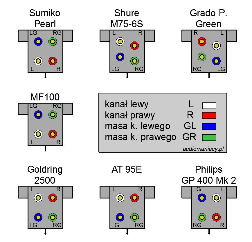

wkładka bez kolorowych punktów
Jak ją podłączyć, który kabelek gdzie?

- Posty: 16317
Re: wkładka bez oznaczeń kolorowych
np Goldring Elan:
Oznaczenia styków wkładki i/lub przewodów do wkładki:
czerwony -kanał prawy plus (R+)
biały -kanał lewy plus (L+)
niebieski -kanał lewy masa (LG)
zielony -kanał prawy masa (RG)
MM-MC? itd.. ma Szymon oznaczenia literowe? wie jak to wkładka?
Czy dworujemy dalej? .. Pewnie to Kondor, one odlatują o tej porze na południe
http://fanalog.pl/article/wkladka-gramo ... anie-.html
