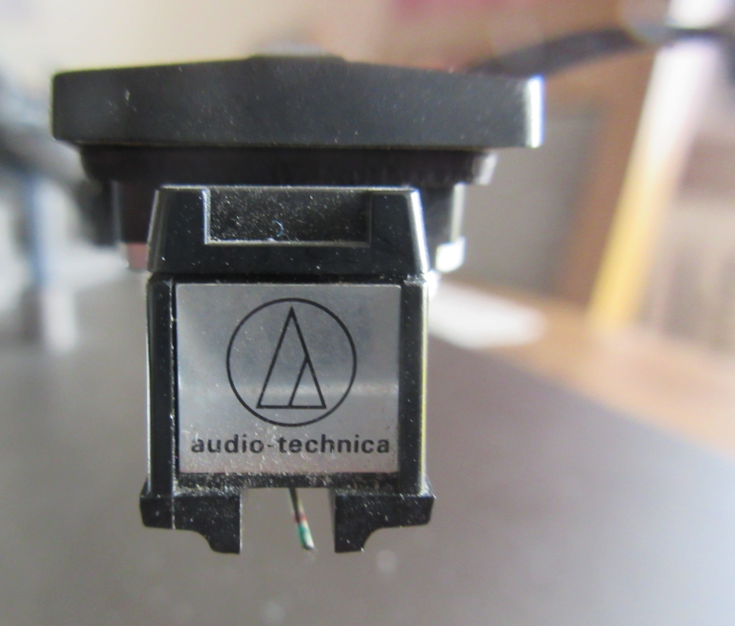

Witam,
Posiadam Gramofon Grundig ps 4500. Mam skrzywioną igłę. Czy w takiej sytuacji mogę wymieniać tylko igłę czy muszę całą wkładkę ? Jaką igłę powinienem kupić ? Czy po wymianie igły bez wkładki muszę ustawiać położenie igły szablonem ?

Tylko igłę
Nie
To już wypowiedzą się koledzy. Ja nie wiem

Re: Igła do Grundiga PS 4500
To jest prawdopodobnie AT 71,ale by być pewnym na 100% trzeba zdemontować wkładkę i sprawdzić,to wiążę się z ponowną kalibracją wkładki za pomocą szablonu.
- Posty: 44464
Tak, to będzie AT-71

AT-71 to jest rodzaj wkładki czy konkretnej igły ? Audio technica ma być tak ?
Eliptyk ma dopisek "E",czyli ATN -71E,sferyk jest bez literki "E" w oznaczeniu a co wybierzesz to już Twoja sprawa
Teoretycznie eliptyk powinien zagrać trochę lepiej (szczegółowiej),ale w praktyce nie zawsze tak jest i nie każdemu o to chodzi.
Z informacji o rodzajach szlifów przez które na razie się przekopałem to chyba wybiorę eliptyczną.
Witam,
Wracam do tego tematu ponieważ jest nieciekawie.
Kupiłem polecaną przez Was igła ale niestety jest problem z dźwiękiem.
Charczy coś w lewym kanale. Czasem nie od razu tylko np pod koniec pierwszego utworu się zaczyna.
Wykluczyłem wzmacniacz i głośniki. Na słuchawkach jest to samo. Po podłączeniu końcówek rca do wejścia wzmacniacza na odwrót problem przenosi się na prawy kanał.
Spędziłem kilka wieczorów na ustawianiu nacisku igły i antyskatingu i nic. Potem czyszczenie, alkoholem izopropylowym, wtyków, pinów od wkładki itd. i nic. Jedno co zauważyłem , Ze większy nacisk bliżej 2g zwiększa problem.
W każdym razie, wyprostowałem sobie starą igłę kombinerkami, żeby ją sprawdzić, podłączyłem i jest ok. Problem zniknął. Słychać ze na starej igle (sferycznej ?) jest gorszy dźwięk ale problem charczenia w lewym kanale całkowicie ustąpił.
Czyli problemem jest igła. Tak sobie porównuję obudowy obu igieł i nie są identyczne. Zastanawiam się czy ta nowa nie wchodzi za płytko we wkładkę. Co myślicie ? Reklamować igłę czy jeszcze coś da się podregulować ?
