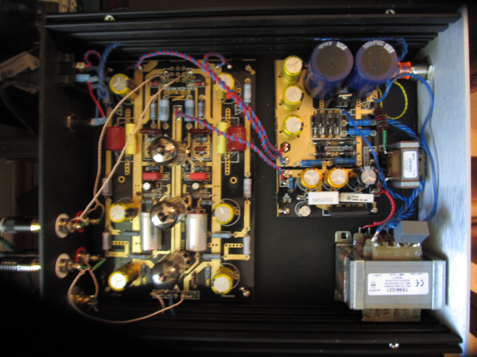

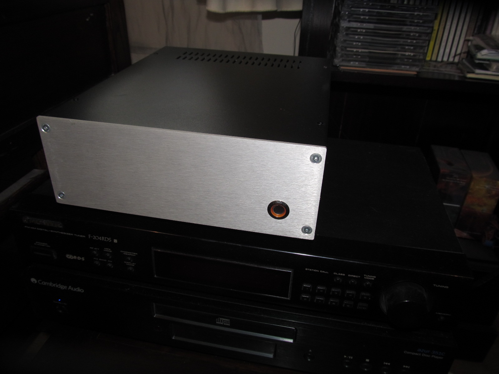

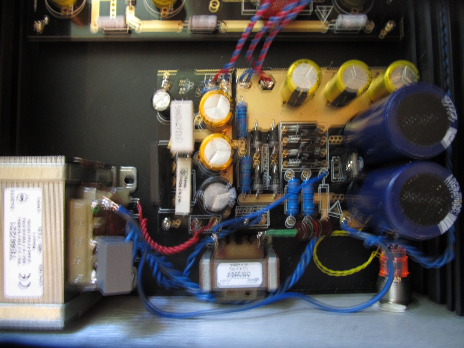

Główni aktorzy tego małego spektaklu to:
Misse|pp|A.
Przedwzmacniacz gramofonowy MM. Klon EAR
Lampy ECC83(RFT-NOS). Obudowa z Modusa. Transformator sieciowy supreme Lachowski
Wszystkie elementy b.dobrej jakości. Dławik i wielostopniowa filtracja LCR. Zaciski RCA Geofei,
oparty na płytce EAR834 oraz w dwóch wersjach zasilania: 1. trafo toroidalne i 2. trafo klasyczne
(do dyspozycji miałem wersję 2.(tzw. warszawska) - poniżej fotografie) wersja 1. jest u Marka na Pn kraju (tzw. kołobrzeska)

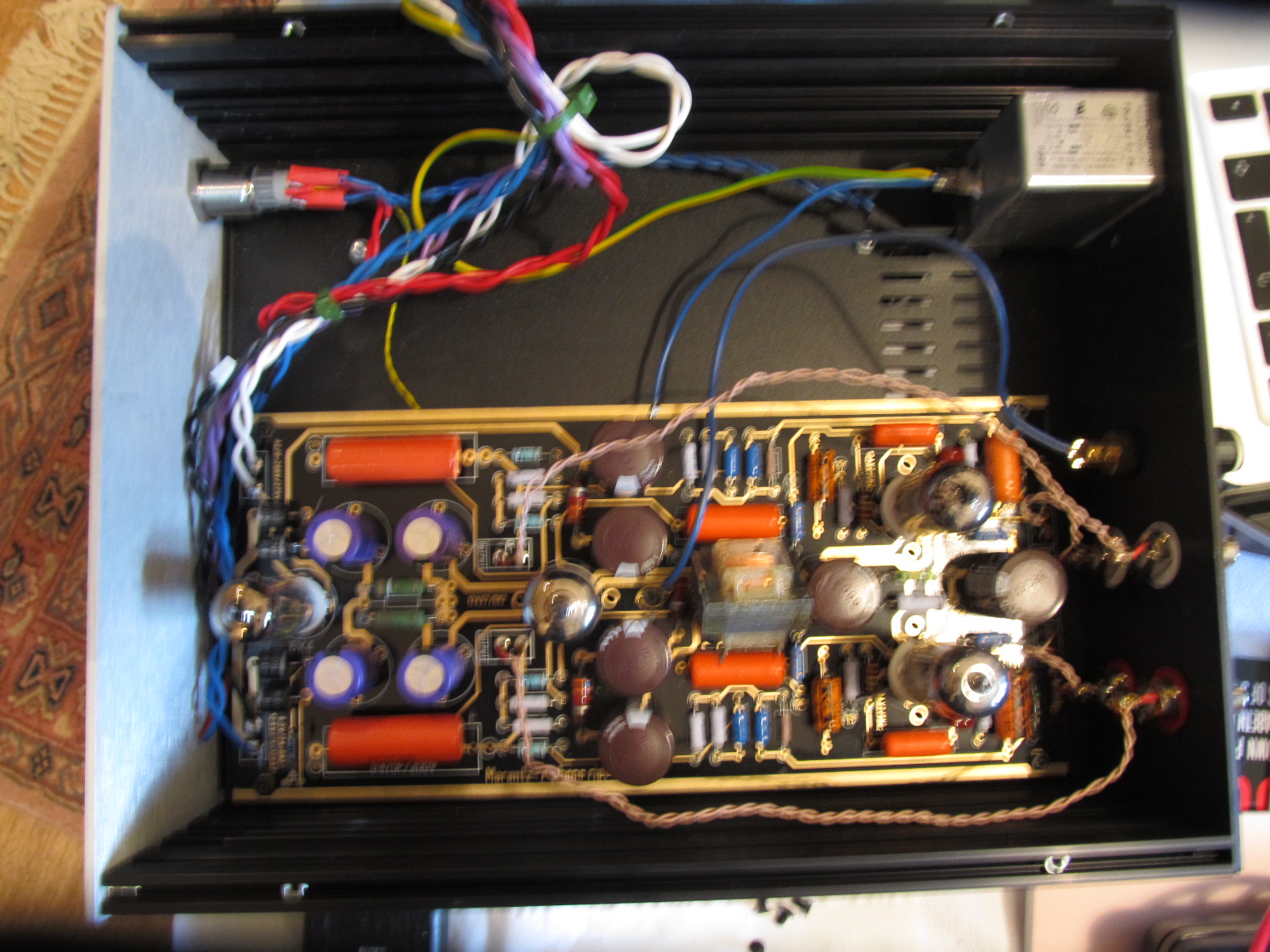

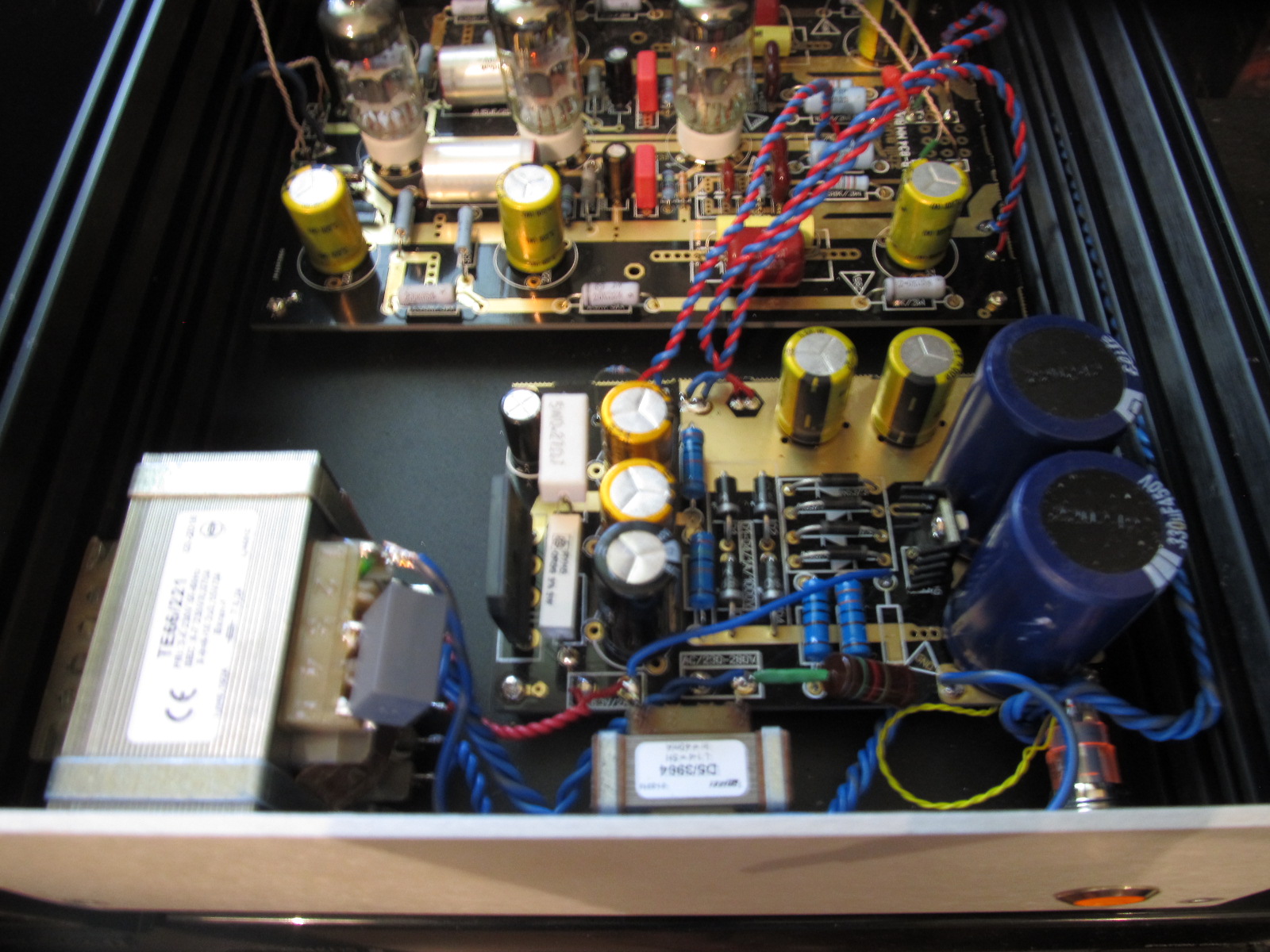

Misse|pp|B.
Przedwzmacniacz gramofonowy MM. Klon układu Marantz-7 phono RIAA. (płytka dzielona z obsługą sekcji zasilania).
Lampy 3x ECC83 RTF(?) i prostownicza 6Z31 Tesla. Obudowa z Modusa. Transformator Toroidy Lachowski, dławik, zaciski RCA Geofei.

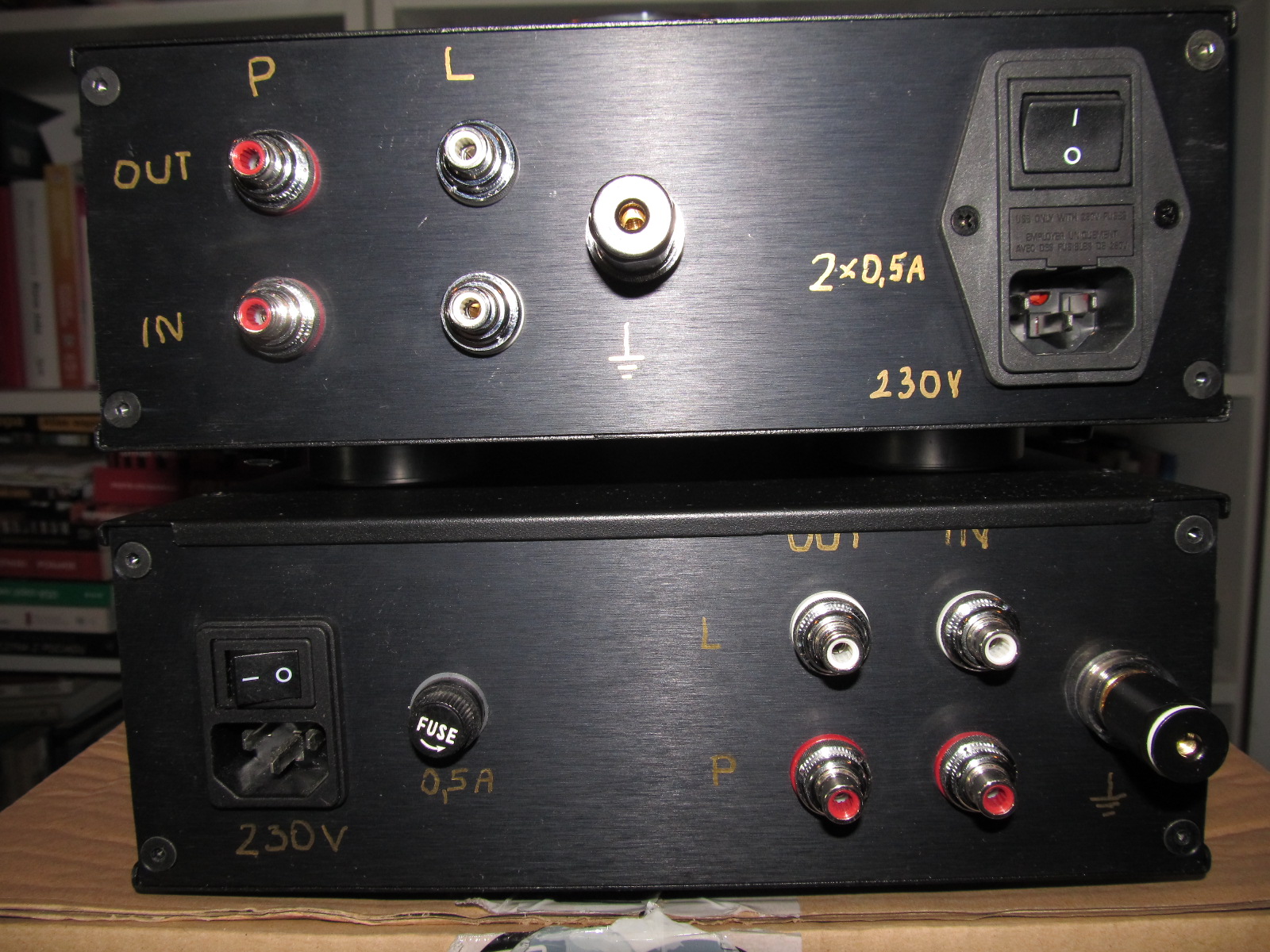

Poniżej pupcien. Ważna część ciała. Na górze toroid - Marantz, dół EAR klasyk. Estetycznie, bdb złącza - wysokiej klasy, świetny zacisk GND, napsiy niestety odręczne (szykana!), jednak minimalizacja kosztów ma swoje prawa. Daję dwie fotki z błyskiem i światło zastane, co by było do wyboru.
Wymiar płyty back, montażowej Modusa 23 x 8 cm z tym, że Marantz jest 5 cm wyższy gabarytowo o tę właśnie wysokość osłony trafo. Załączanie jest dwustopniowe. Z tyłu stopień początkowy/sieciowy, a podświetlany na czerwono wł/wy jest na płycie frontowej (bardzo fajne rozwiązanie moim zdaniem).

Te napisy są naprawdę dla tych co mają duże problemy z wkładaniem :shock:
W moich domowych klockach nie robię malowanek. Kolory zacisków wystarczają :D
