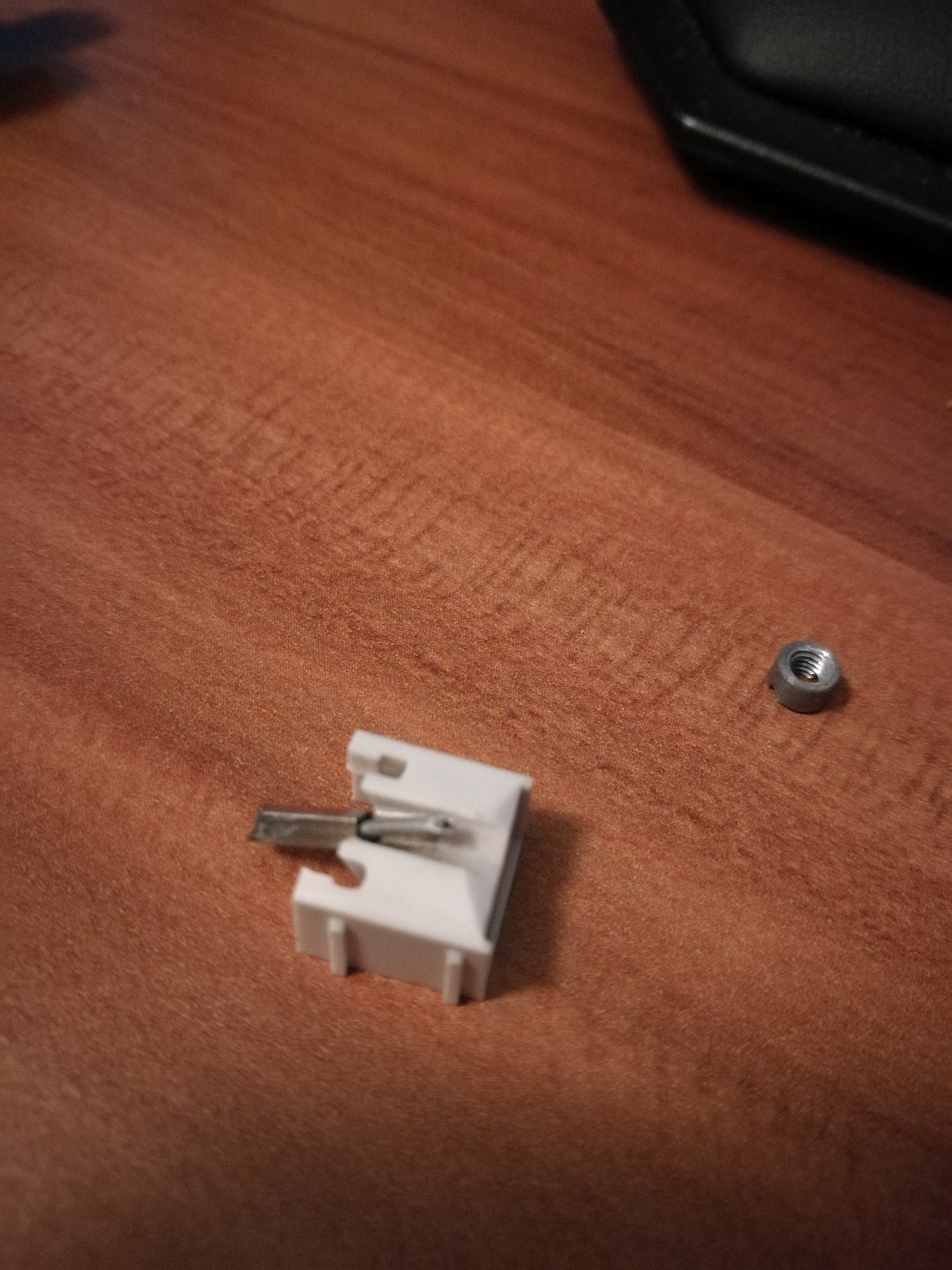

Czy ktoś wie, (na pewno ktoś wie ;) ) jaka to wkładka i czy jest dobra ? ile warta ? Dzięki za pomoc.

AT-13EaV? :think:
Nazwa będzie z góry. Wykręć z headshella to będziesz miał pewność ...

Raczej na 99% że to.
Sporo na forum o niej jest,warto poczytać. Igła krzywa,więc do wymiany...

zgadza się, to zdjęcia od sprzedawcy, właśnie wysłał mi zdjęcie odkręconej wkładki. Model się zgadza. Czyli muszę od razu kupić igłę? jaką? nie znam się na tym kompletnie :)

Zastanów się dobrze. Po samych zdjęciach wkładki, koszyka i śrubek widać jakieś rdzawe ogniska.
Sama wkładka pewnie jest OK poza igłą (na krzywej guzik sprawdzisz), ale takie plamki rdzy nie świadczą dobrze o stanie gramofonu.
Choć mogę się mylić.

Dzięki Wojtek, kupiłam ten gramofon zanim przeczytałam. Ma być u mnie jutro lub pojutrze. Mam nadzieje, że nie będzie tak źle :(
