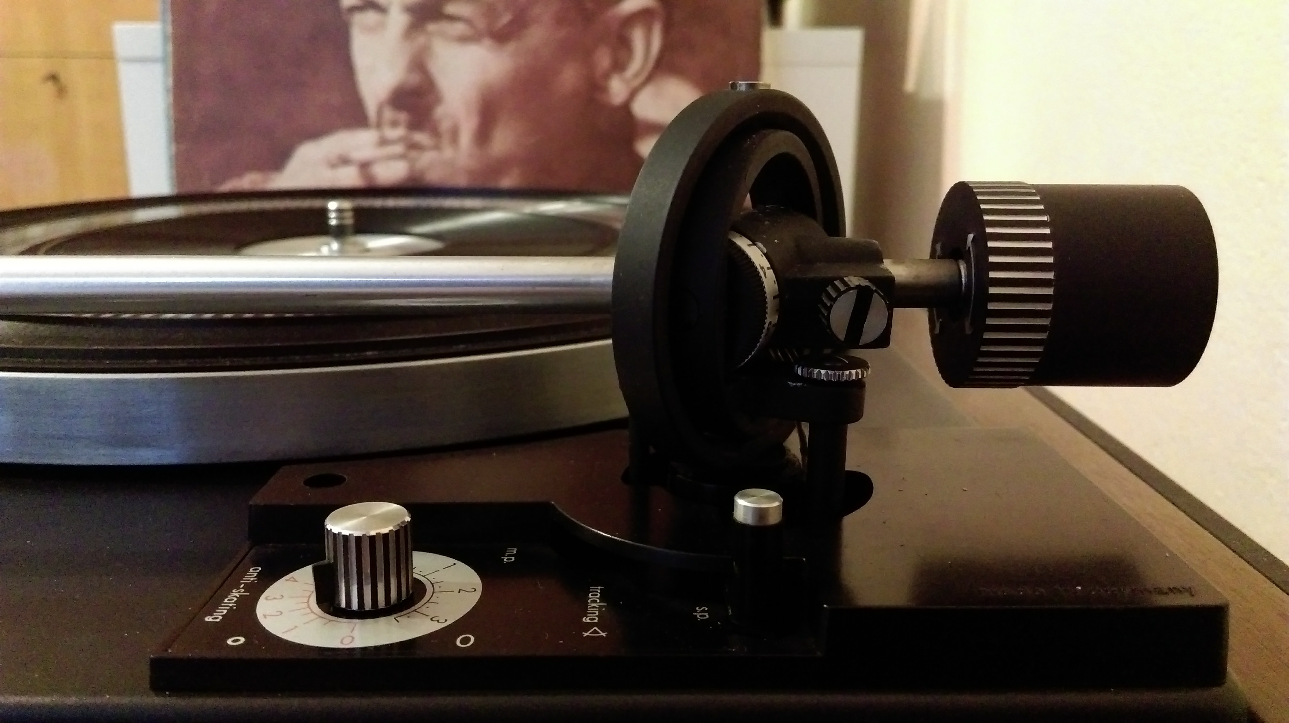

Też o tym myślałem, ale da się poznać jakoś, że ramię jest źle osadzone? Bo podnoszenie ramienia po skończeniu odtwarzania następuje już w dobrym momencie, problem jest tylko, że igła nie trafia w rozbiegowke.. A serwisowke mam tylko po niemiecki i nawet z tłumaczem średnio to ogarniam

No tak ale pierwotnie podnoszenie ramienia też następowało w złym momencie. Pewnie skorygowałeś śrubką ustawienie tej długiej szyny tak aby załączała później dźwignię odpowiedzialną za pracę automatyki i tu akurat regulacji wystarczyło ale przyczyna dalej pozostaje. Jeżeli to złe osadzenie segmentu to po prawidłowym ustawieniu, prawdopodobnie znowu będzie podnosił ramię w złym momencie. Ale to tylko gdybanie. Czy da się poznać złe osadzenie? Ciężko powiedzieć bo to są mm i na sucho ciężko to ocenić. Lepiej by było jakbyś dokładnie opisał co robiłeś i jak. Ma nawet znaczenie czy robiłeś z ustawionym single lub multi mode. Ale możesz zrobić zdjęcie od góry kolumny ramienia i z boku od strony pokrętła nacisku, gdy ramię jest w spoczynku na stopce. Nie wiem czy da się to ocenić ale możemy spróbować.
Edit: Dobra nie opisuj poczynionych kroków bo to karkołomnne zadanie ;) Wrzuć tylko zdjęcia to zobaczymy co i jak.

Całość składałem w odwrotnej kolejności do demontażu, bazowałem na zdjęciach, które robiłem demontując poszczególne elementy i nie wiem jak opisać jak to składałem. Na pewno składałem na ustawionym single mode. Wydaje mi się, ale nie jestem pewien, że przed demontażem ramię też opadało za wcześnie dokładnie tak jak teraz.
Dopiero wróciłem i mogłem zdjęcia zrobić, jak będziesz jakiś potrzebował jeszcze to dorobię.

Z tej perspektywy wygląda to wszystko tak jak powinno być. Żadnego przesunięcia nie widzę. Przy montażu ramienia przed dokręceniem śruby od spodu, trzeba zewnętrzny pierścień przekręcić w stronę wskazówek zegara aż się poczuje opór i dopiero wtedy dokręcamy śrubę. Ale u Ciebie jest ok. Jest jeszcze opcja, że te 2 długie nogi wewnętrznego pierścienia odchodzące w dół, w stronę segmentu mogą być przekrzywione. Często to efekt jakichś upadków ale nie lekceważył bym tego. Tylko żeby to ocenić to trzeba znowu ramię wyjąć :(
Dla przykładu zdjęcie nieakceptowalnego skrzywienia:
Poza tym? Hmm... Czy regenerowałeś mode selectora? Czy guma jest w nim cała? Nie haczy nigdzie o segment? Czy w trybie multi również ramię opada za wcześnie?
Czy przy wyważonym ramieniu w stanie lewitacji i przy zerowym AS ramię stoi w miejscu? Kable ramienia nie przeszkadzają w ruchu? Nie są napięte? Ramię porusza się płynnie?
Ustaw wysokości liftu w automacie i manualu i sprawdź:
- wyjmij wtyczkę z gniazdka
- włącz start i kręć talerzem do momentu aż ramię ustawi się w najwyższej możliwej pozycji
- ustaw pokrętłem przy ramieniu wysokość tak, aby dolna krawędź headschella była wyżej od krawędzi stopki o 3 mm
- kręć dalej talerzem aż automatyka wróci do neutralnej pozycji i zwolni się dźwignia start/stop
- podnieś ramię wajchą i ustaw podobnie jak wyżej ale śrubą obok anyskatingu
