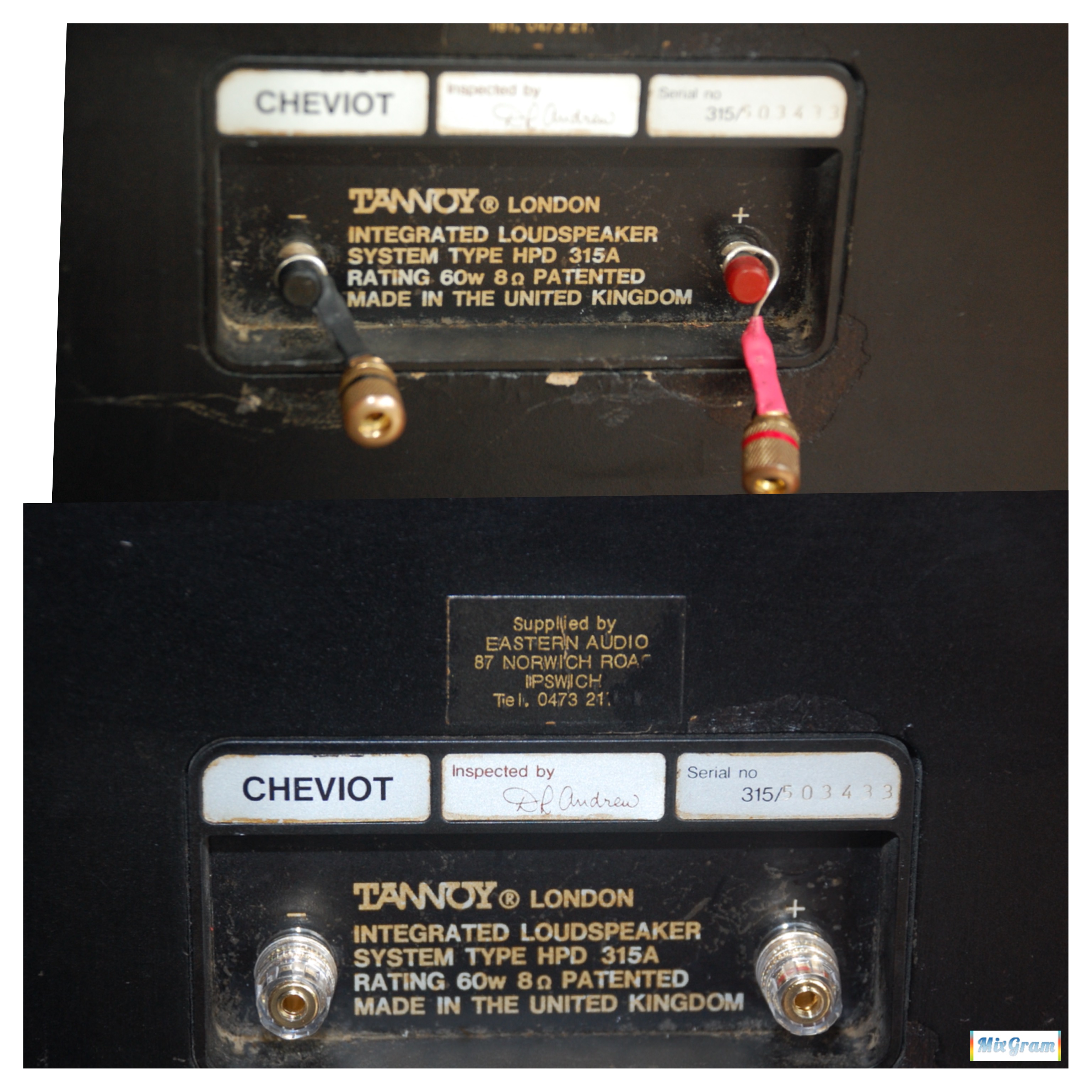

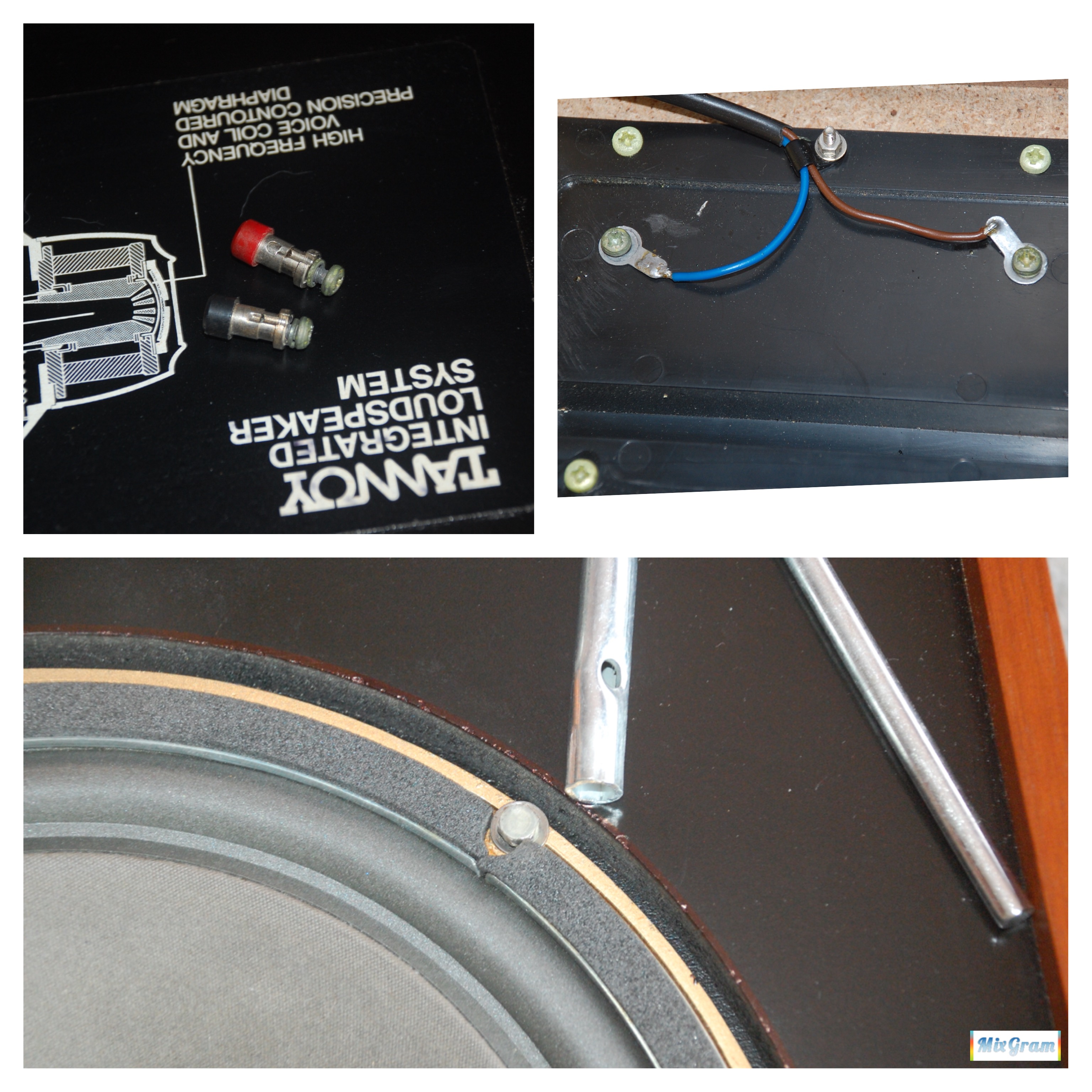

Od początku irytowały mnie terminale w cheviotach. Co najwyżej można tam wcisnąć nogę komara.
Trza przejściowki stosować z drutu. Ponieważ płytka z terminalami jest osobnym elementem i nie trzeba nic wiercić to zdecydowałem się je zmienić. Chciałem też wymienić kable ale w koncu tego nie zrobiłem.
Do środka wchodzi się przez dziurę głośnikową. Głośnik trzymają cztery solidne śruby które odkręca się kluczem rurowym 8.
Głośnik, a właściwie zespół głośnikowy, jest wielki i ciężki. Robi mega wrażenie.
Łatwo go odczepić bo ma gniazdo a kabel przychodzący od zwrotnicy zaopatrzony jest w fikuśną wtyczkę.
Właśnie z powodu tej wtyczki olałem wymianę kabli. Przeczyściłem tylko porządnie styki wtyczki.
Zwrotnica umieszczona jest w dole klumny, daleko od glośnika. Nie dziwota przy tych potężnych magnesach alnico.
Odkręca się też na cztery śruby. Wygląda bardzo ciekawie. Bateria kondów i cewek w takim jakby pudełku.
Kable nie sa grube. Każdy spleciony z ok.10 srebrnych i sztywnych drucików. Czyżby robili kable ze stali kiedyś ?
Przelutowałem tylko blaszki terminali na nowe złote, bo stare były pokryte patyną i mogły dobrze nie kontaktować ze śrubką terminala.
Terminale idealnie pasowały do otworów. Uff.
Na koniec zonk. Test bateryjki pokazuje że niskotonowiec gra w przeciwfazie. Sprawdziłem połączenia i schemat i nie ma bata.
Tak ma po prostu być.

Oczywiście nie ma tam żadnego łączenia miedzi z alu?

W jakim sensie łączenia miedzi z alu ?

A w takim czy miedź gdzieś do Alu nie dotyka :think:

Nie wiem. Kable na pewno nie są z miedzi bo są srebrne i twarde.

Raczej o te przejściówki mi chodziło bo wyglądają jak by z aluminium były, a jak wiadomo aluminium i miedź się za bardzo nie lubią

Przejściówek już nie ma :)
