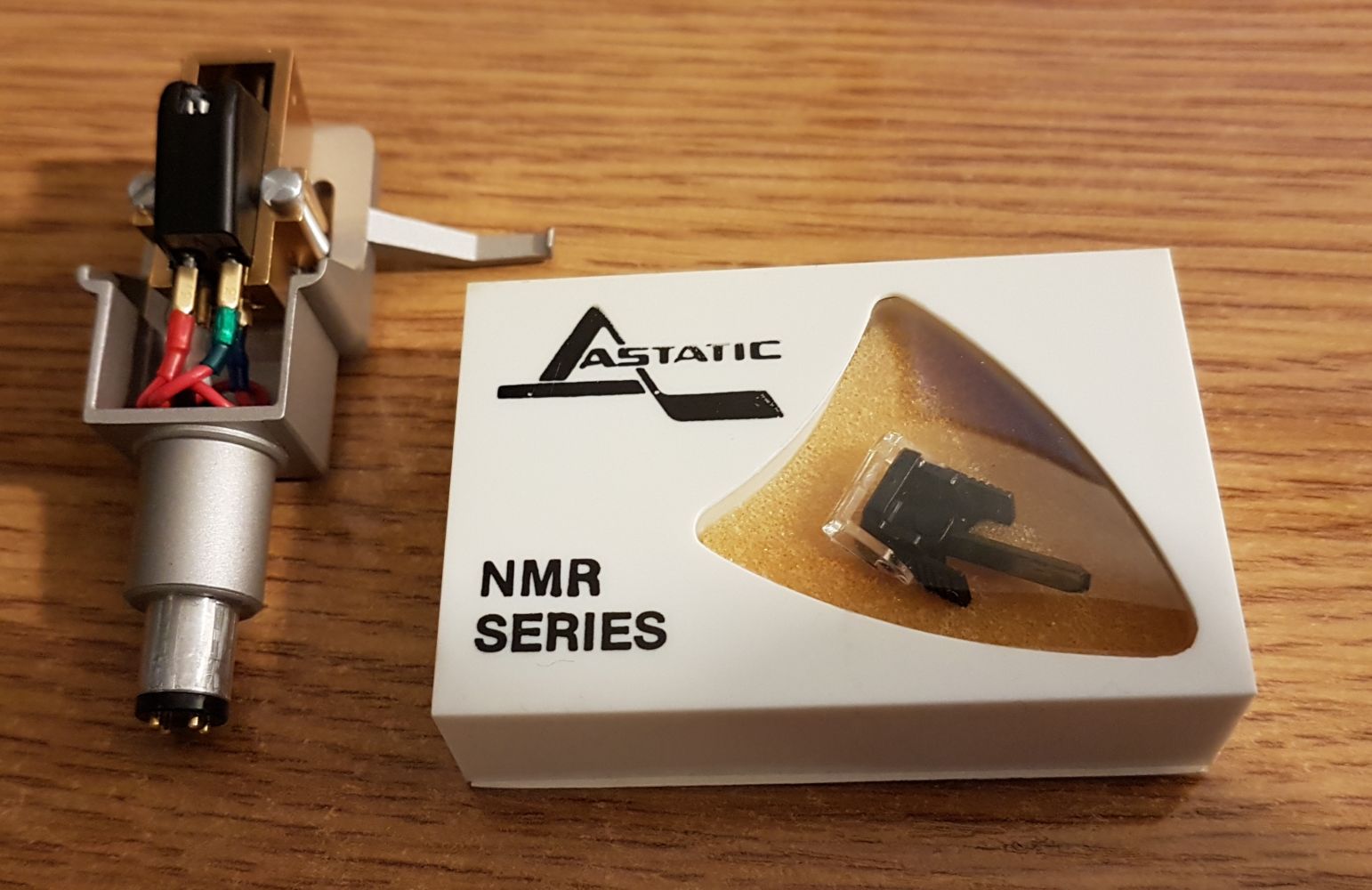

Razem ze mną wróciło do domu Body EPC207c(Technics)
Założona igła to EPS405QD- Shibata z Astatica
Chyba mam więcej szczęścia niż koledzy. Wspornik prosty, igła idealnie osadzona w każdej osi.
Jak gra??? Raczej jestem największym fanem igieł z Astatica, więc powiem skromnie - fajnie
albo inaczej, jak każda shibata dedykowana do właściwej wkładki.
Poczekam, może Wojtek kupi taką samą igłę i porówna ze swoimi EPS205, ale na razie to najlepsza igła do tej wkładki jaką słyszałem
Dla zainteresowanych koszt to około 310zł(z przesyłką)

Posty: 44060
Re: Pokaż mi swoją wkładkę
#290
MISSE pisze:
02 wrz 2017, 00:38
może Wojtek kupi
Kupi kupi :morda: Ostatnio igły szły głównie z Niemiec i Japonii to teraz trzeba za Atlantykiem się uśmiechnąć :morda:

MISSE pisze:
02 wrz 2017, 00:38
Zastrzygłem uszami :twisted:
