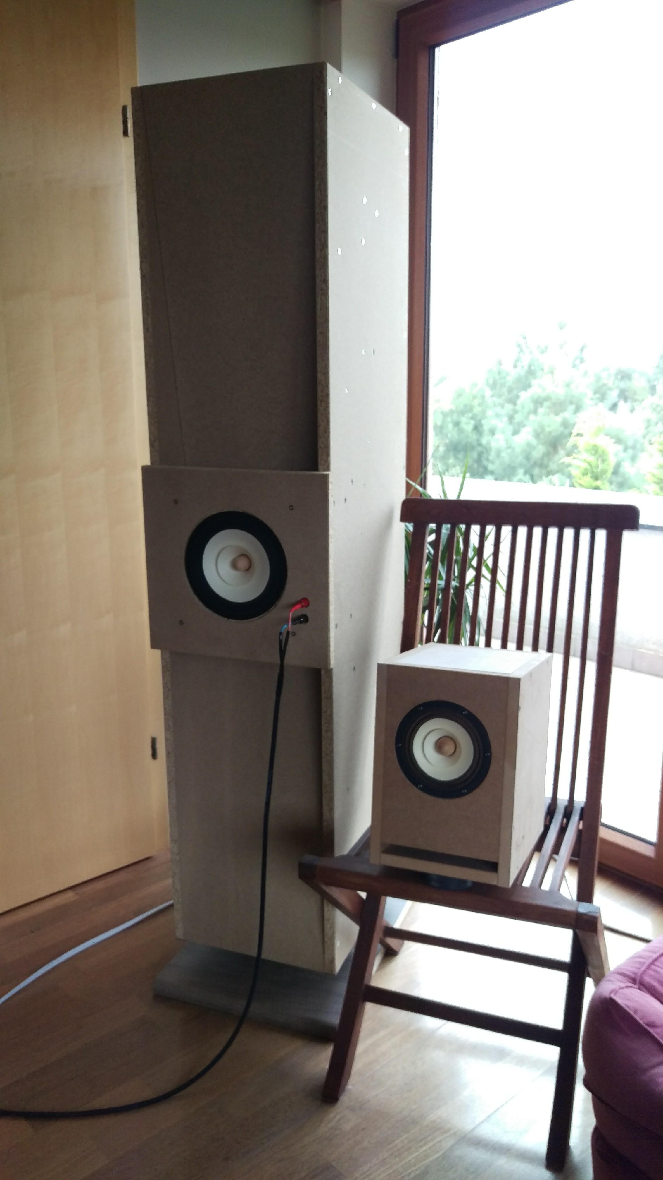

na razie nie ma co pokazywać :( . Obudowy testowe wykonane zgodnie z policzonym przez Istvana projektem które służą do porównań w różnych konfiguracjach. Świetna zabawa i muszę przyznać, że zaskakują przy tej wielkości swoją dynamiką, pasmem, przestrzenią. Miałem ostatnio okazję słuchać Rogers LS3/5A, które zrobiły na mnie duże wrażenie :clap: i mam ochotę doprowadzić do bezpośredniej konfrontacji z Sonido jak zakończę swój projekt ;)

zaraz będę robił obudowy docelowe więc jak chcesz to Ci mogę te przesłać do zabawy ;) . Może dobierzesz głośniki z podobną harakterystyką lub je zmodyfikujesz. A może skusisz się na głośniki Sonido SWR 145A (cena ok 300 Euro para :( ).

Jeszcze pracuje nad stroną wizualną. Prawdopodobnie front i tył będą czarne a boki w fornirze drewnianym (amazake) ;) Projekt nietypowy jak zwykle.

W tym przypadku obudowa to nie pudło rezonansowe i materiał z którego jest wykonane ma troszkę inne zadanie. Ważna jest jego konstrukcja - objętość proporcje, ułożenie i powierzchnia otwory b-r, jego długość dla danego kształtu. Dzięki odpowiedniej sztywności i masie, dodatkowo pewnych elementach wypełniających unikamy niepożądanych efektów i poprawiamy pewne zakresy częstotliwości. Uważam, że MDF jest jednym z lepszych materiałów na obudowy tego typu.

Stolarzowi wystarczą nawet odręczne zwymiarowane rysunki. Obudowy mogę oczywiście oddać np. do robienia prób, zabawy z podobnymi przetwornikami .... itp albo nawet wykończenia. Dla mnie były potrzebne do testów i już prawie spełniły swoją rolę :D .

Nie, bez zwrotnicy. Gra pełnym pasmem przetwornika. :)
