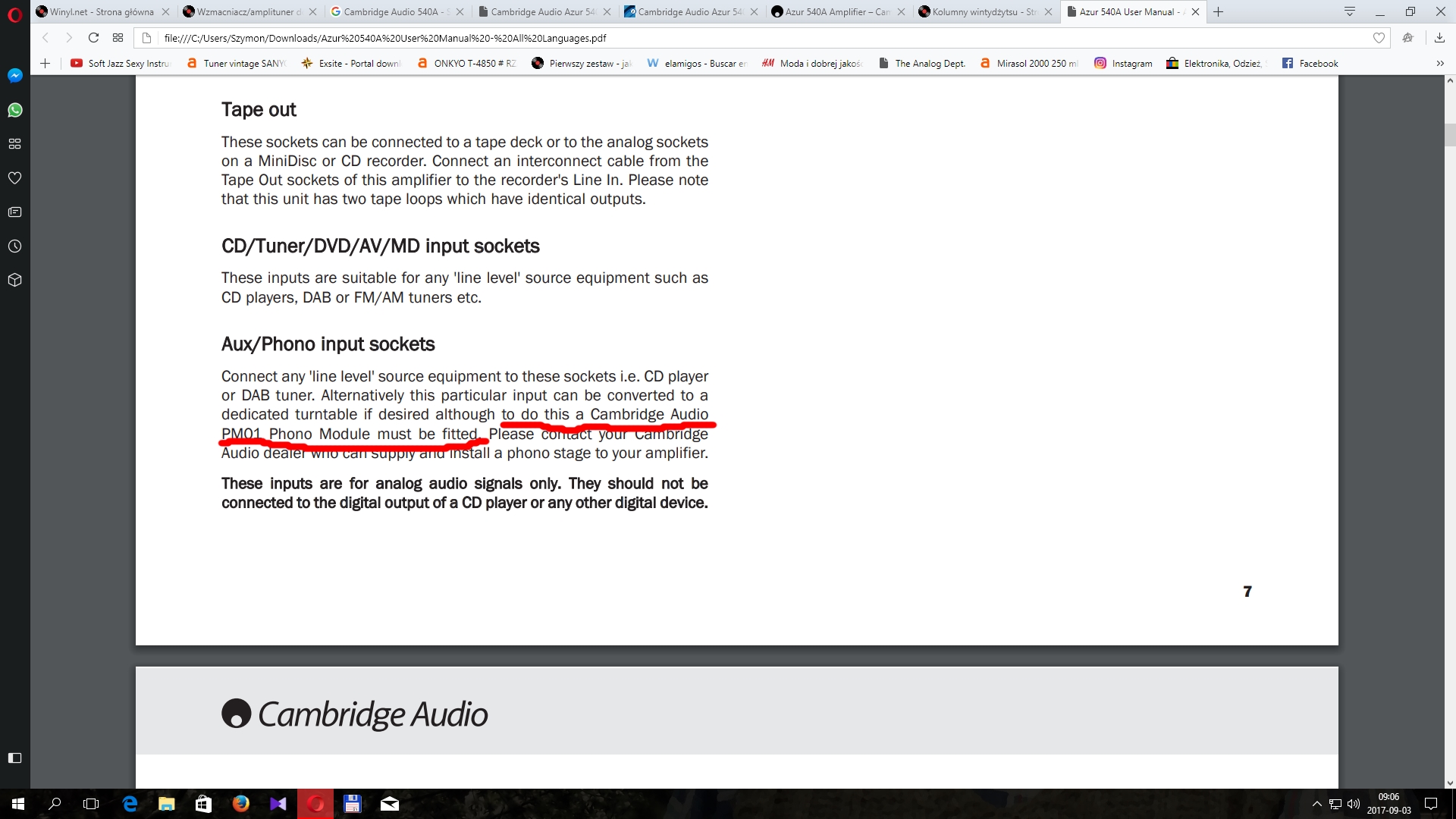

czy do tego cambridge audio potrzebny jest przedwzmacniacz do podłączenia gramofonu? ma wejście aux/phono i nie wiem czy potrzebny jest czy od razu podpinam gramofon ?

w modelu a300 jest tez aux phono ale opcjonalnie.Niema w środku przedwzmacniacza jest tylko miejsce na niego dlatego pytam

A to bym się jeszcze upewnił czy na pewno jest obecny w wyższym modelu
Osobiście nie rozumiem skąpstwa producentów, że zostawiają miejsce na dodatkowy moduł...

Fragment instrukcji, mówiącej że trzeba zainstalować odpowiedni moduł (instrukacja od modelu ca 540a, bo 540a v2 nie ma już takiej opcji)

Czyli nie ma. Bieda
