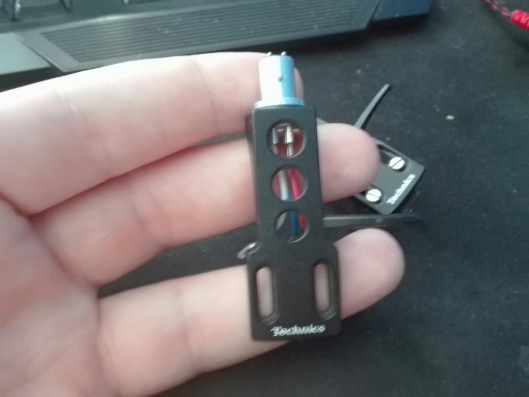

a wiec, koniec końców nabyłem patefon , no ale patefon nie do końca cały.
i teraz tak
brak mu headshella
1 )jaki pasuje do niego?
2 czy bez płyty i headshella można go sprawdzić czy działa poprawnie?
3 czy można wyprowadzić dwa przewody DIN5 i RCA(chinch)czy nie będzie to powodowało jakiś hm kolizji?
4 a i jak wkładka
jak mi się nasunie cos jeszcze to napiszę

Ja bym brał - 2. Najbliżej oryginału.

a jak mam zamocować to małe ramię z boku tego headshella?
Posty: 43909
Re: gramofon METZ MECASOUNDTX 4963 jaki headshell
Śrubkami?
Blaszka z rączką koszyka może być zarówno na górze jak i na dole (między wkładką, a headshellem), choć w tym drugim wypadku siłą rzeczy zwiększy ona wysokość wkładki.

Te najtańsze nowe koszyki są gówniane jakościowo. Jakościowe minimum to oryginalny Technics.
Nie wiem jakie jest założenie z tym gramofonem, ale jeśli ma grać "jakkolwiek" byle najtaniej to AT91 się nada, choć do o wiele lepszej AT95 nie trzeba wiele dopłacać.

O Technicsach już pisałem. Resztę zaliczamy do tańszych kopii.

a czym różni się np od takiej ten technics ( oryginalny o ile jest) bo jak dla mnie to tylko napisem
http://allegro.pl/reloop-headshell-kosz ... 34808.html
http://allegro.pl/tonar-dj-headshell-cz ... 81557.html
ok waga itp ale chodzi mi o wyglad np jedno nacięcie więcej, jeden otwór mnie itp
a chodzi mi o to czy nie jest to podróba jak np w laserach sonego KSS 150A/210
że jeden schodek mniej a jaka róznica
Posty: 43909
Tym że jest większe ryzyko że może mieć luzy/gorsze spasowanie, gorsze przewody, itp. itd.
Kwestia jakościowa. Bo to że wygląda tak samo to jest jasne dla każdego właściciela oczu.
Jest na forum wątek nt. tanich headshelli.
Może uda Ci się znaleźć tańszą, ale również jakościową używkę. Może razem z wkładką?

W North.pl są w dobrej cenie oryginalne koszyki Technics'a:
https://north.pl/karta/headshell---uchw ... -0354.html
Jest: Technics SL-1610 MKII
