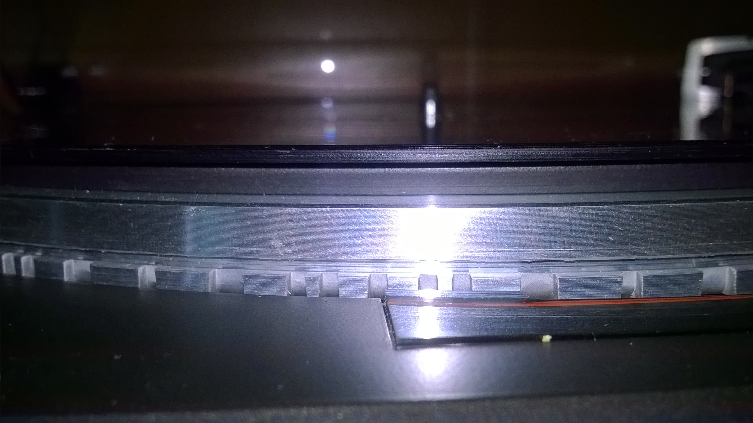

Mój problem z Dualem polega na tym że ramię podnoszone przez automatykę (przyciski START/STOP) podnosi się na dobrą wysokość a używając przycisków do podnoszenia lub opuszczania ramienia podnosi się na zbyt małą wysokość przez co przy nawet lekko pofalowanych płytach igła zahacza o płytę. Próbowałem regulować śrubką tą zaraz obok windy ale działa ona tylko na automatykę a nie reguluje samego podnoszenia poprzez przycisk. Da się to jakoś wyregulować?

Winda opada powoli, porównywałem działanie windy z filmikami na youtube i w moim działa podobnie, czasami wolniej niż na filmikach. Na razie rozwiązałem problem metodą "chałupniczą" - przeciągnąłem nitkę pod plastikową częścią windy żeby ją trochę podnieść (zdjęcie). Co ciekawe regulacja windy działa ale tylko do pewnej wysokości, później przestaje działać na regulację przy podnoszeniu przez przyciski CUE, ale działa na automatykę.
Stąd powstaje pytanie czy czasem nie mam po prostu maty nie od tego modelu gramofonu i nie jest ona za gruba? Niestety złamałem igłę
i czekam na nową a chciałem sprawdzić czy headshell z wkładką jest położony równolegle do płyty (VTA?). Jeżeli nie jest, to wskazywałoby na matę bo ten sprzęt nie ma regulacji wysokości ramienia.
Oczywiście jeśli moje rozumowanie jest dobre.

Mata jest taka sama jak na zdjęciach w manualu, na początku myślałem że jest inna bo... miałem ją do góry nogami:). Wkładkę mam AT95E. Zmieniłem po zakupie. Ortofona też mam.
Przesmaruje jakoś ten plastik na windzie który podnosi ramie żeby się nie ścierał.
Na razie nie mam igły ale cała wkładka teraz po mojej przeróbce jest jakieś 7 mm nad płytą.A jaką masz wysokość od płyty do igły?
