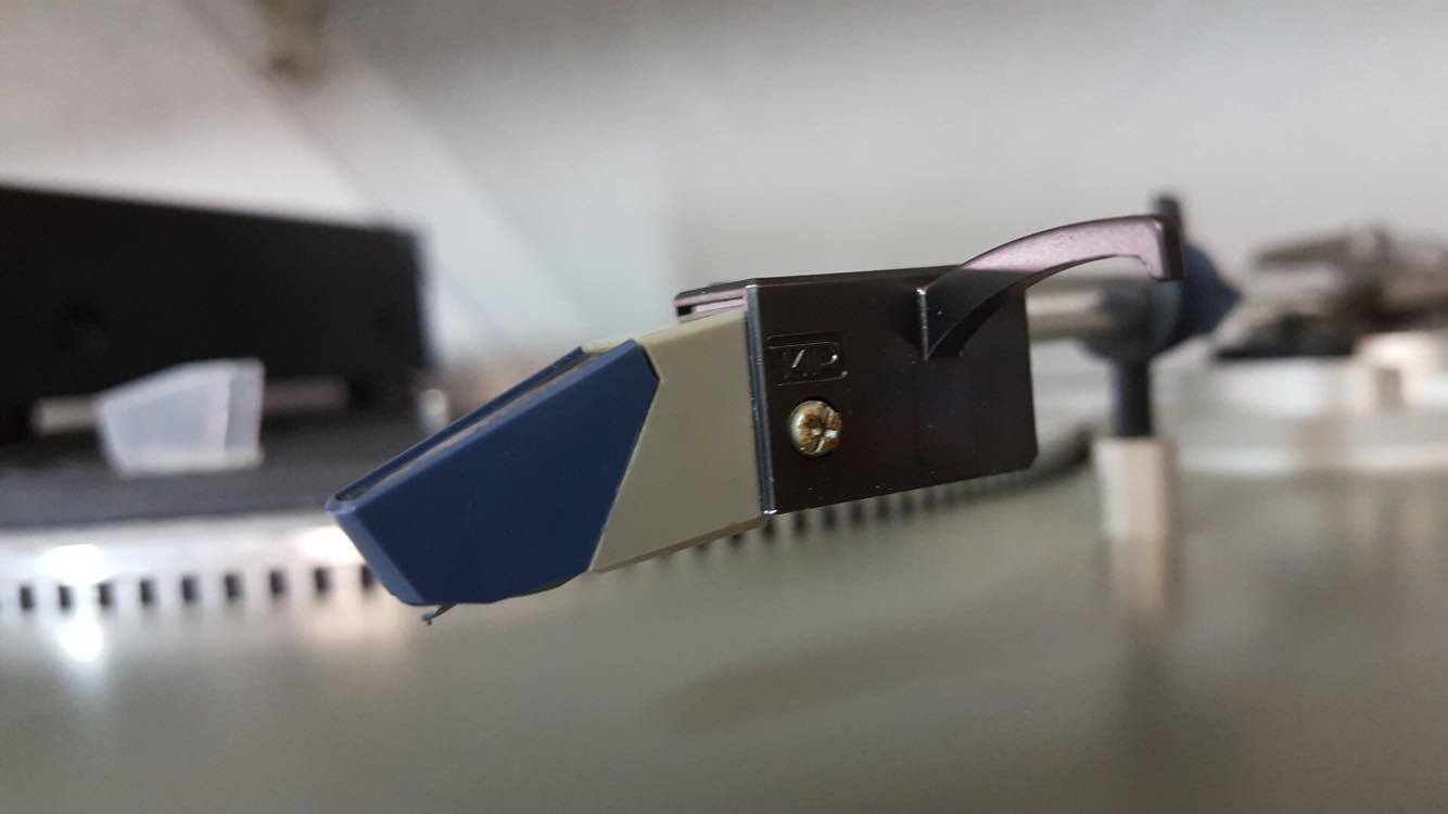

Bardzo wam dziękuję za podpowiedzi i wszystkie plusy i minusy. Przekonałam się do Technicsa, myślę, że na początek będzie dla mnie najlepszym rozwiązaniem. Odnośnie wkładki to jest "Technics P30, nie wiem czy to dobra czy nie. Jeśli trzeba by wymienić to ewentualnie na jaką?
Dodaje też zdjęcia wkładki - nie wiem czy coś wam powiedzą, czy nie, ale jeśli coś uda wam się "wyczytać" z tych zdjęć to będę wdzięczna
