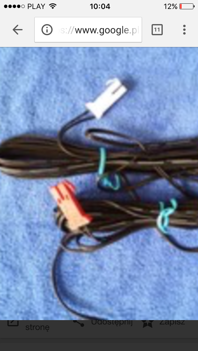

Panowie mam kino domowe philips htb3540 z 5 głośnikami połączone pięcioma wtykami jak na zdjęciu z odtwarzaczem.
W celu poprawy jakości obrazu chciałbym podmienić odtwarzacz z kina domowego na DVD philipsa dvp 9000s z takimi wejściami jak na zdjęciu
Pytanie brzmi
Jak podłączyć głośniki z kina domowego do philipsa 9000s
Znalazłem jeszcze takie wtyki jak na zdjęciu nr1
Pytanie brzmi

Chcę podmienić odtwarzacz bluray na DVD 9000s z tym że każdy głośnik jest zakończony kostką jak na zdjęciu czyli mamy 5 kostek
Natomiast 9000s ma 6 wejść rca
Jak podłączyć 5 głośników zakończonych kostką do 6 wejść rca w 9000s?

Jednak niestety dobrze Ciebie zrozumiałem.
Chyba wiem czego nie rozumiesz.
Twoje KD (kino domowe) to w jednym urządzeniu odtwarzacz bluray + wzmacniacz wielokanałowy a nie sam bluray.
Tylko do KD możesz podłączyć te kolumny no chyba że kupisz inny wzmacniacz wielokanałowy.
