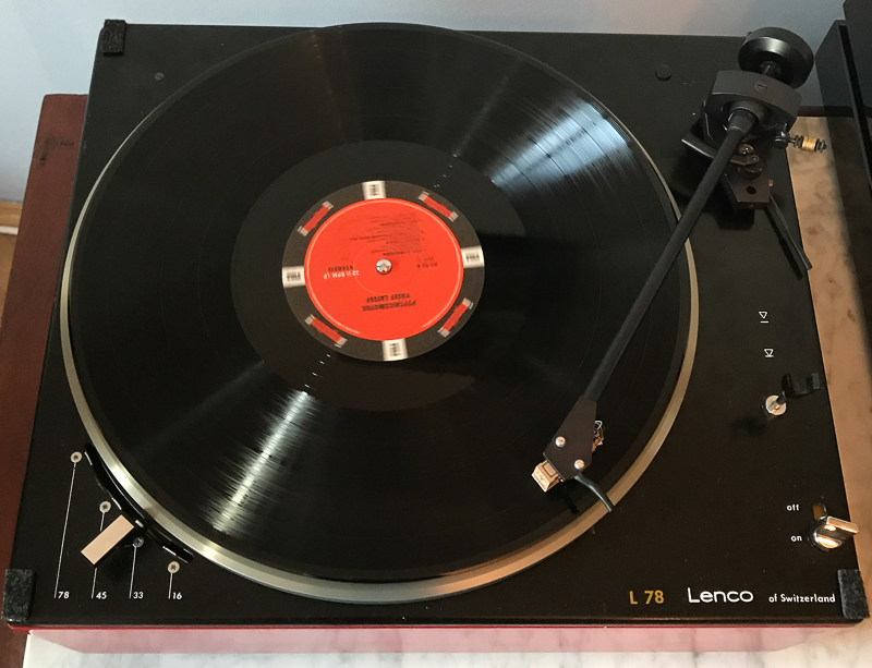

Ramiona Helius (lata '80) i prawdopodobnie Linn Basik (podobne wymiary) pasują bez większych przeróbek do idlerów Lenco. Ostatnio zrobiłem taką konwersję i działa to całkim nieźle
Foty załączone. W moim egzemplarzu zastosowałem ramię Helius odzyskane z gramofonu QED R232. Pasuje idealnie wymiarami i gra całkim dobrze
Może kiedyś ta informacja się komuś przyda

Sorki, że trochę pomarudzę, ale w takim dziale to bym liczył na jakąś mini relację z podmianki.
Chociaż jeszcze, przed i w stanie zdemontowanym.

Nie ma za bardzo co relacjonować. Wykręciłem stare ramię i założyłem nowe. Najważniejszą informacją jest to że Helius pasuje wymiarami. Jeśli chcesz pokombinować coś z Lenco to służę poradą i wymiarami
Co zrobiłem? Wykręcone ramię Lenko. Odlutowane i usunięte kable interkonektów. Usunięta oryginalna winda ale bez widełek na ramię i włącznika. Część z widełkami i włącznikiem została odcięta od blachy windy. Przykręcone nowe ramię prawie w miejsce starego. Dałem offset około 2-3 mm bo tak mi wynikało z pomiarów i potem pozycji igły na szablonach. Nie używałem żadnych magicznych urządzeń typu protraktor bo takowych nie posiadam. Suwmiarka i dokładna metalowa linijka wystarczyła. Po złożeniu wszystkiego do kupy na szablonach dla idiotów (i tych innych też) wszystko gra z grafitem od ołówka włącznie
Oryginalne widełki do ramienia mają regulację. Wolałem je od tych Heliusowych. Ustawiłem VTA a potem wysokość widełek. Wsio
