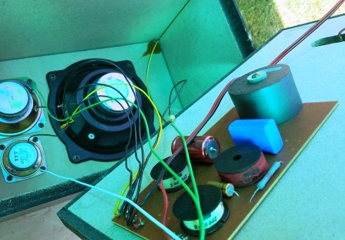

zakupiłem Kolumny Braun LC3 in concert. I tu nurtuje mnie pytanie i ciekawość. Z przodu kolumny po lewej stronie na dole jest dioda. Dioda nie świeci. Nie wiem do czego jest potrzebna. Szukałem w internecie ale nic na ten temat nie znalazłem. W obecnej chwili jestem na etapie ,,odświeżania,, i poprawek w kolumnie. Wszystkie głośniki są dobre i gają czysto.
Czy może ktoś z Państwa ma wiedze do czego służą te diody albo inną uwagę dotyczącą tego modelu
Dosyłam fotki kolumny.

Zgaduję - albo overload albo masz po prawej jakiś przełącznik dzwięku ?

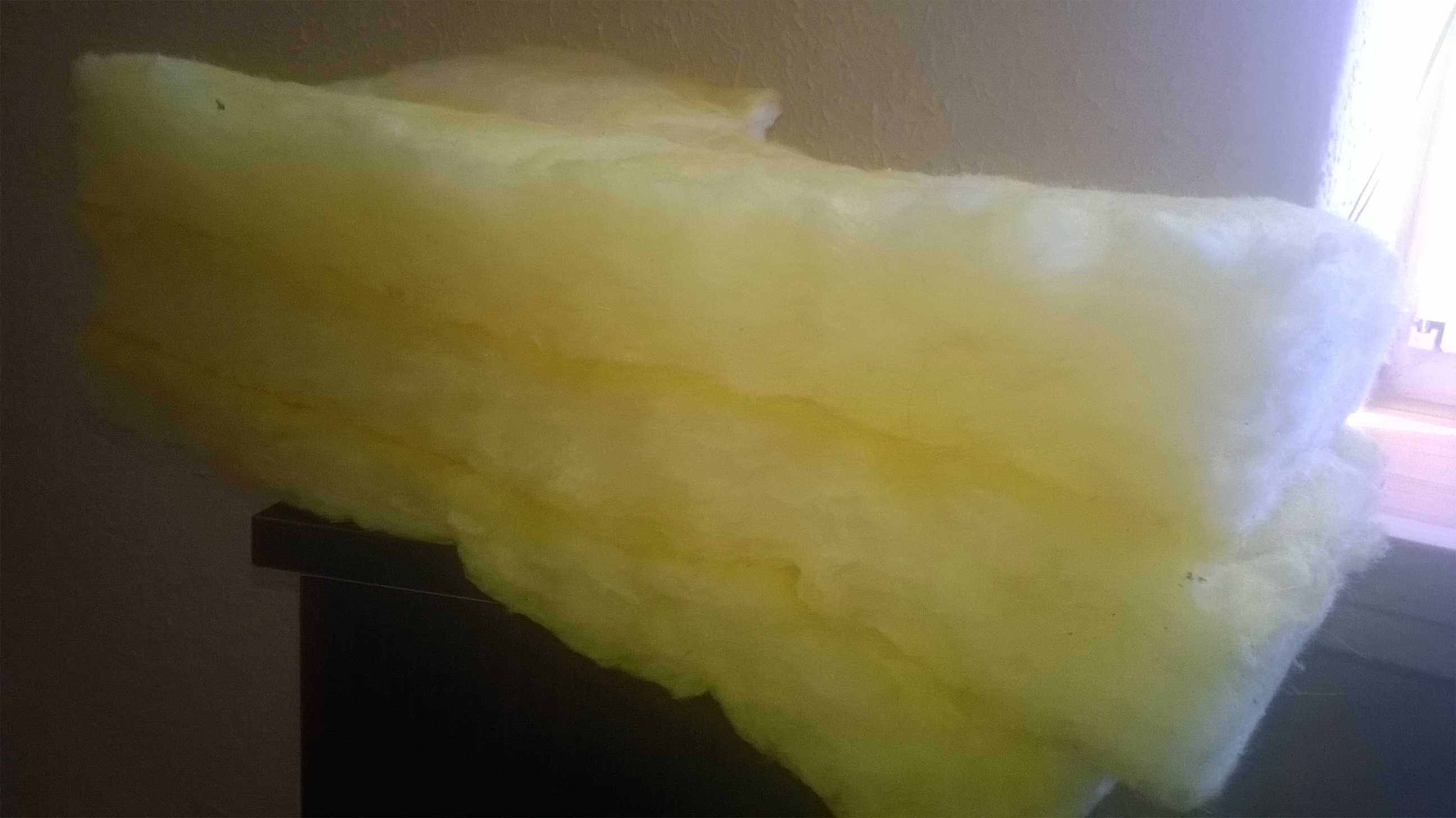

nie mam nigdzie żadnego przełącznika dźwięku. A wygłuszenie na czas fotek wyciągnąłem.
Wygłuszenie to 3 szt czegoś tam ... Wygląda że jest to dziś stosowana w budownictwie wełna mineralna.

O to dobrze że jest wełna
W takim razie dioda to pewo overload. Jak za bardzo przygarujesz to się zaświeci by ostrzec.

Dziękuje za podpowiedź. Są to kolumny z początku lat 80 . Czy wymienić przewody lub kondensatory ??

Ja bym nic nie ruszał. Kable wyglądają na grube a porządny kondensator hifi kosztuje więcej niż to co daleś za te paczki.

dziękuje za odpowiedz. Ale .. jeśli już bym miał wymieniać na lepsze które ,,coś dadzą ,, lepszego w odsłuch to proszę o pomoc na jakie ??
Mam takie
Kondensatory
Wego ELKO GATT 20 VAC 47uf 9I
6,8 UF mkt 100V
1,5/63V ROE KM
Rezystor 18R - X WIN
Mam takie
Kondensatory
6,8 UF mkt 100V
1,5/63V ROE KM

i chcesz płacić za audyny, jantzeny czy mundorfy po kilkaset złotych ? to nie ma sensu
- Posty: 14
- Rejestracja: 05 kwie 2017, 17:57
- Gramofon: Dual 1228
Re: KOLUMNY BRAUN LC3
Witam
faktycznie.. to nie ma sensu
Mundorf Ecap 100V 47,00 uf 8,49 zł
Jantzen Cross - Cap kondensator 1,50 uF 6,39 zł
Mundorf MR5 Watt Rezystor metalizowany 18,00 Ohm
a takie jak podałem ww to mogą być..raczej to nie kwoty kilkaset złotowe

A ja słucham kolumn z roku 1978 które kupiłem za 90 zł. I chciałbym jeśli jest sens wymienić przewody, kondensatory ,rezystor i tą ,,watolinę,, i tylko o to pytam, bo się na tym nie znam w sposób całkowity ale też nie jestem ,,dupą,,. A to co się oczytałem, to mi nie daje całkowitej wiedzy i prawa do działania w tym kierunku.

Trzeba się na tym znać albo mieć gotowy przepis od kogoś np. że polipropyleny zagrają lepiej niż elktrolity itp. Na gwizdek ludzie dają kondy mega drogie, nawet po 300pln.
Jak chcesz się bawić to jak podpowiadał kolega musisz kupić różne i eksperymentować. Może znajdziesz złotą drogę i poprawisz fabrykę. Ja bym wymieniał na nowe o takiej pojemności jak stare i napięciu minimum takim samym.
Może faktycznie patrzyłem przez pryzmat swoich doświadczeń
