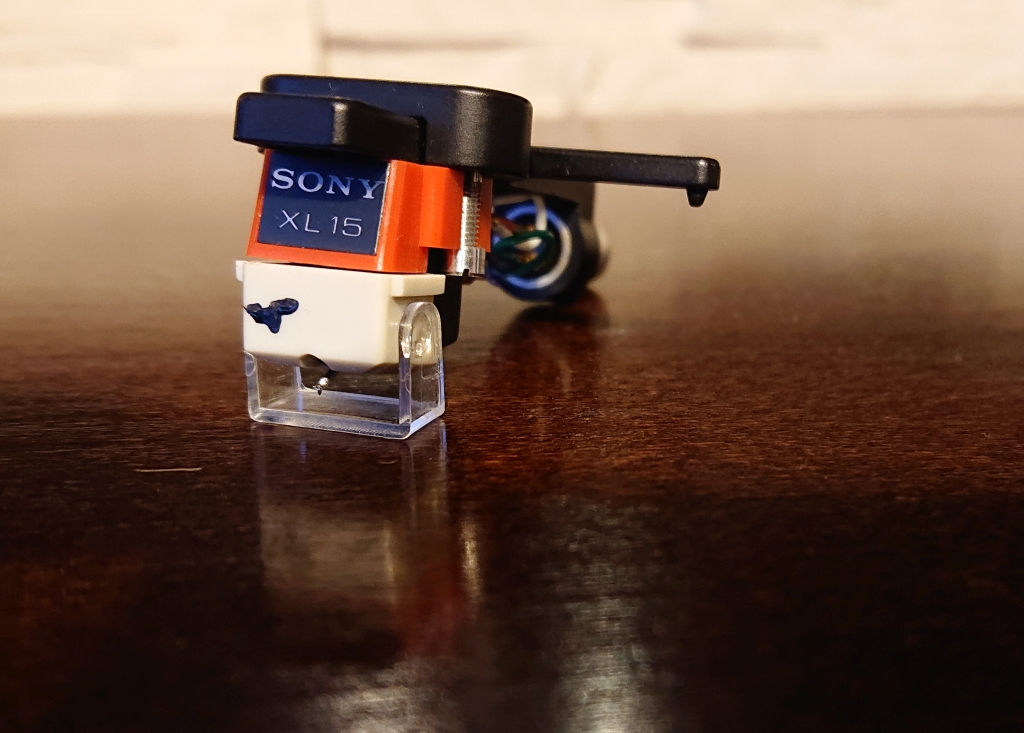

Sony XL-15 i wybór igły
Brać za 39PLN z Allegro/Wamatu czy coś 2-3-4 razy droższego z ebay/jico/lpgear.
przy tym poziomie klasy wkładki warto drożej (bo niby lepiej?)?

Wkładka była okazyjnie razem z kupionym headshellem więc wyrzucić szkoda . Igła jednak w powiększeniu lupką x60 wygląda wyraźnie na przechodzoną (jakieś takie dziurowate wżery , niesymetrycznie zjechany stożek) co nawet moje amatorskie oko dostrzega w porównaniu do innych posiadanych wkładek gdzie wszystko jest czyste i równiutkie a też już swoje nagrane mają.

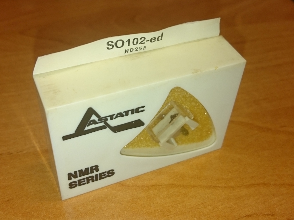

Dokładnie po roku jak widzę ....wziąłem NOSa z Astatica. No zobaczymy.
Oczywiście Thakkera rok temu kupiłem , gra jak gra ale jestem ciekaw różnicy o ile taka będzie lub o ile ją usłyszę.

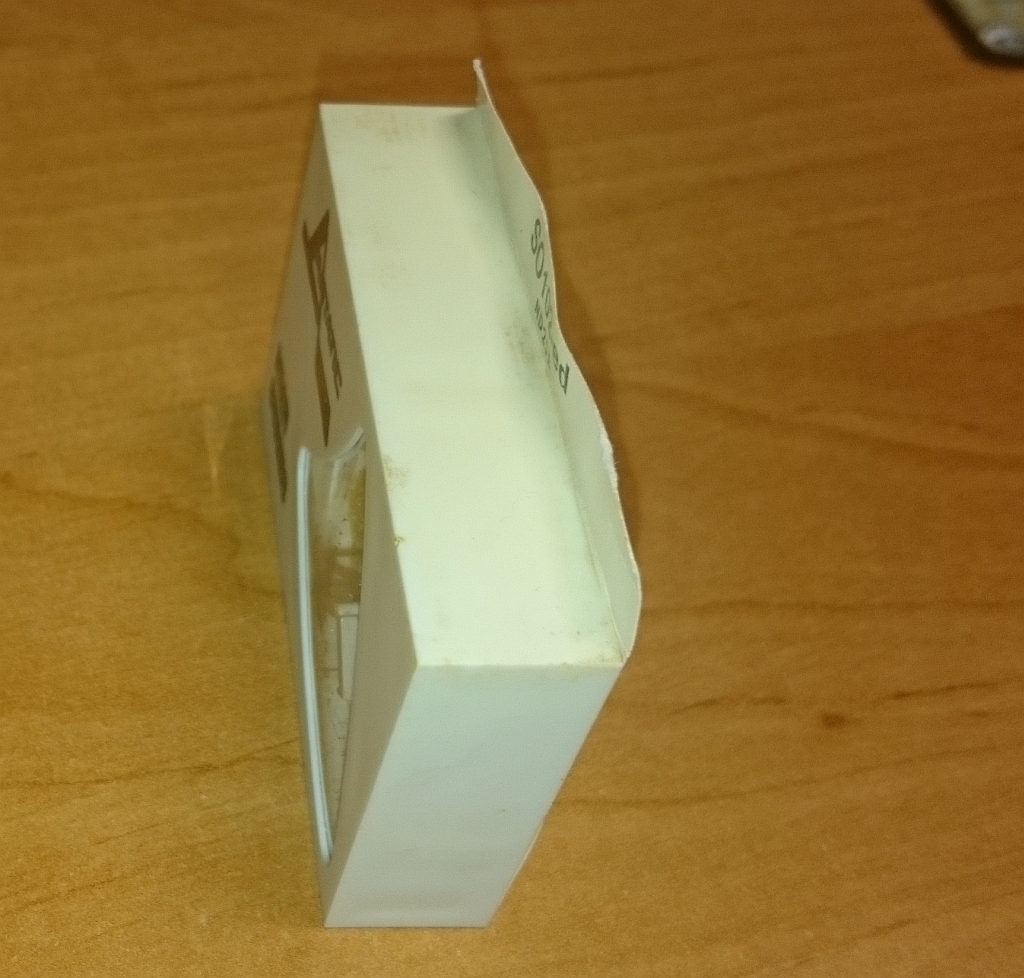

Igła dotarła już jakiś czas temu , w sumie to szła niecałe 2 tygodnie ale w końcu jest czas aby coś napisać.
Widać , że to rzeczywiście chyba leżak. Wszystko zaklejone a w środku gąbka już nieco skruszała. Ale sama igła w porządku.
Gramek do testów: PS-X555ES
Od pierwszego uderzenia dźwięku różnica ZDECYDOWANA , dla mnie in-plus.
Astatic gra pełniejszym żywszym dźwiekiem , w całej rozciągłości pasma jest wszystkiego więcej.
Teraz aż się chce słuchac tej wkładki. Brzydki tylko ten taki waniliowy kolor
Thakker lezy w pudełku i chyba tam zostanie.

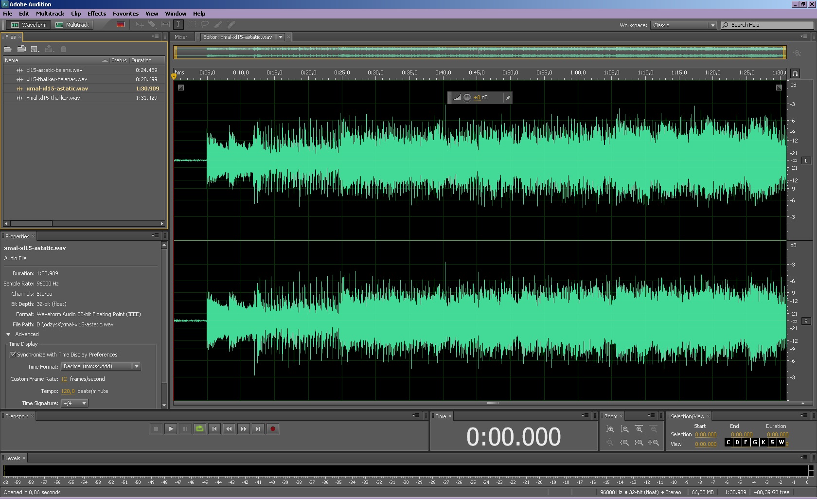

W załączeniu próbki dźwiękowe jakby ktos chciał organoleptycznie poczuć różnice na własnych uszach.
Muzyka to X- Mal Deutschland Devils (1989, co ciekawe to jedyne wydanie na LP https://www.discogs.com/X-Mal-Deutschla ... ase/513245) , utwór A1 (fragment ok. 1:30min) - taki nieco z wykopem , żeby wszystkiego dużo w nagraniu było od razu na wejście. A że LP w super stanie to poszła na test.
https://nofile.io/f/oGQpJM52q8w/xmal-xl15-thakker.wav
https://nofile.io/f/SGy8FqJ5H2x/xmal-xl15-astatic.wav
Przy okazji zgrywania można było zobaczyć oczami to czego uszami słuchamy.
Thakker:
Astatic:
Również róznica poziomu dźwięku przy próbce balansu kanałów jest widoczna - track testowy A3 z Analogue Test LP : https://www.discogs.com/Hi-Fi-News-Anal ... se/3212139,
w Thakkerze prawy kanał ma takie cykliczne zniekształcenia (przekładane z 2 razy więc styk raczej odpada), ciekawe czy tylko mój egzemplarz taki ? :
w Astaticu równo i bez problemów.
Na koniec powiadam - bardzo udany zakup. Dzięki Regsoft za wskazanie tej igły jakiś hmm....rok temu ?

Czy igła Thakkerowska to nie przypadkiem igła sferyczna?
Skala różnic uderzająca.

Wg opisu czarny eliptyk : https://www.thakker.eu/en/replacement-s ... us/a-5573/ czyli wyżej testowanyWojtek pisze: ↑03 lip 2018, 23:29Czy igła Thakkerowska to nie przypadkiem igła sferyczna?
Sferyczny to tańszy czerwony: https://www.thakker.eu/en/needles/nd-25 ... us/a-7235/
