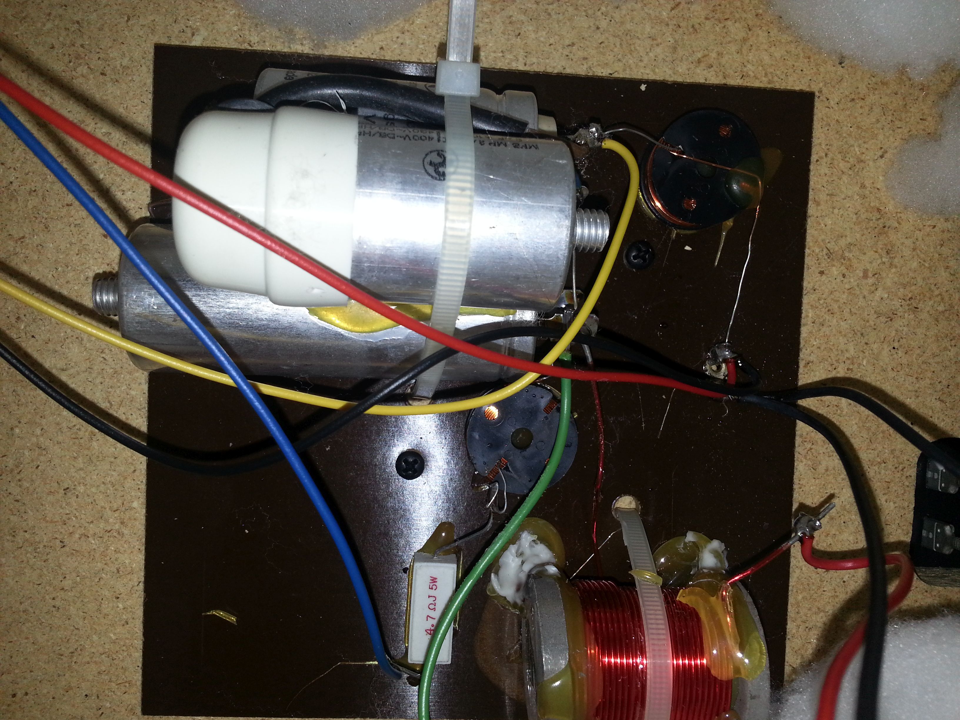

Zwrotnica kolumna1
Zwrotnica kolumna1
Zwrotnica kolumna2
Zwrotnica kolumna2

Wygląda na to że są identyczne parami chyba że coś przeoczyłem... Nie wiem czy to ma znaczenie te średniotonowe trochę się kleją jak je delikatnie dotknąć ale nie są mokre czy wilgotne, dodatkową są umieszczone w takiej plastikowej tubie każdy.

Poszukaj schematu zwrotnicy. Sprawdź pojemności kondensatorów bo ktoś je wymienił...

Po kolei - po pierwsze pomierzyłem rezystancję każdego głośnika w obydwóch kolumnach i o ile w głośnikach średniotonowych i niskotonowych jest jak powinno być to w wysokotonowych jest tylko około 2 OHM chyba że mam jakiś lewy miernik - co prawda Chiński :morda:
Przepraszam na podstawie czego taki wniosek, pytam bo ciekawy jestem, to jedyne Arcusy jakie miałem i mam więc nie wiem...

Producenci kolumn nie wkładają fabrycznie kondensatorów silnikowych. Nie uważam, że się nie nadają, ale może ktoś przy okazji "dostroił" dźwięk pod swoje upodobania.

Może rzeczywiście jest tak jak piszesz z tymi kondensatorami, puki co szukam schematu zwrotki...

Schematu nie znalazłem. Na kilku zdjęciach w sieci są niby zwrotnice z tego modelu jak twierdzi google i wyglądają tak jak moje... :think:
Ale w jednej kolumnie znalazłem ponaklejane kawałki taśmy malarskiej z oznaczeniami + na kabelkach idących ze zwrotnicy na plusy głośników i w niej jest tez zwrotnica zamocowana inaczej niż w pierwszej jakoś tak z boku trochę... Chyba jednak ktoś coś tam kombinował niestety.
