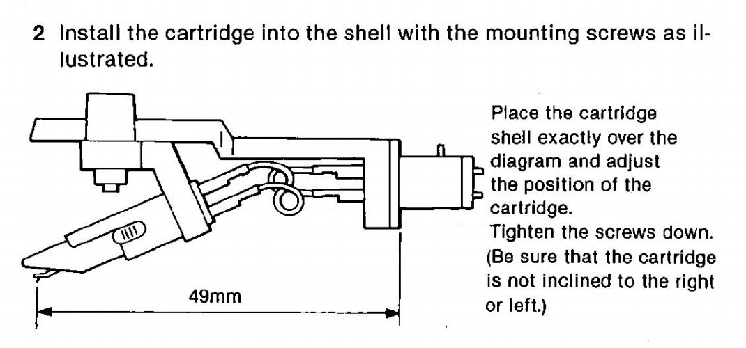

chudy_b pisze: Być może przypadkiem się zgadza,
Jasne. I być może przypadkiem w instrukcji X555 jest taki rysunek :D

Regsoft pisze: I być może przypadkiem w instrukcji X555 jest taki rysunek
No patrz jacy przewidujący :D W sumie to miło z ich strony, że zadbali o kompatybilność.

Przypominam, że nie ma czegoś takiego jak jedno jedyne prawidłowe ustawienie overhang :)
49mm to fabryczne zalecenie, a szablon to szablon. Może się zgrywać z "fabryką", ale nie musi.

Wojtek pisze: Przypominam, że nie ma czegoś takiego
Przypominam, że już pisałem o tym jak spędziłem radośnie czas robiąc śliczne, zalaminowane szablony do PUA-7, za pomocą których z zaangażowaniem ustawiałem overhang na paru Soniaczach po to aby na końcu uzyskać te cholerne 49mm. Dzięki. Wystarczy. Inni niech robią jak chcą. To moje własne doświadczenie z którego może ktoś skorzystać lub nie :mrgreen:
