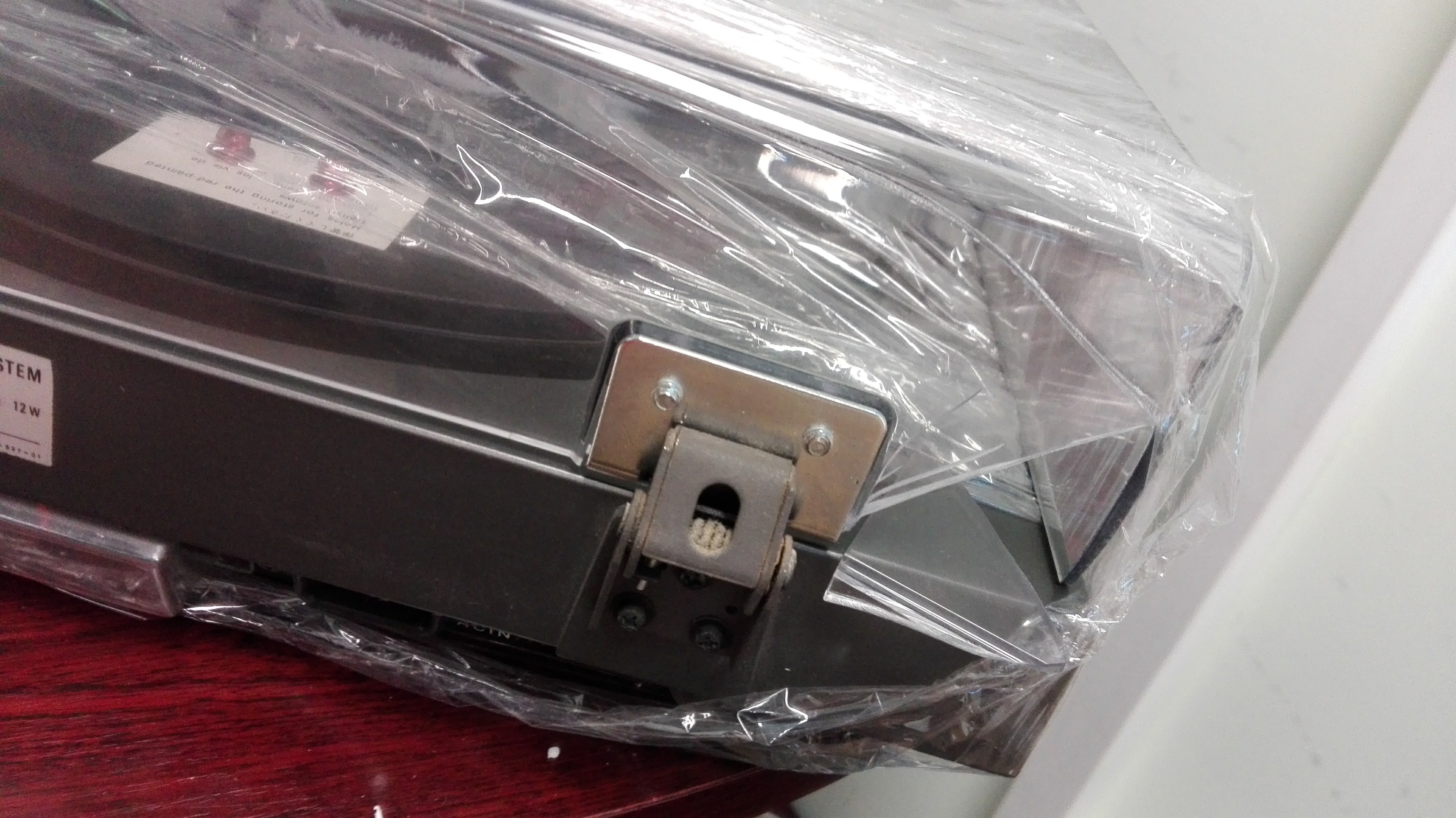

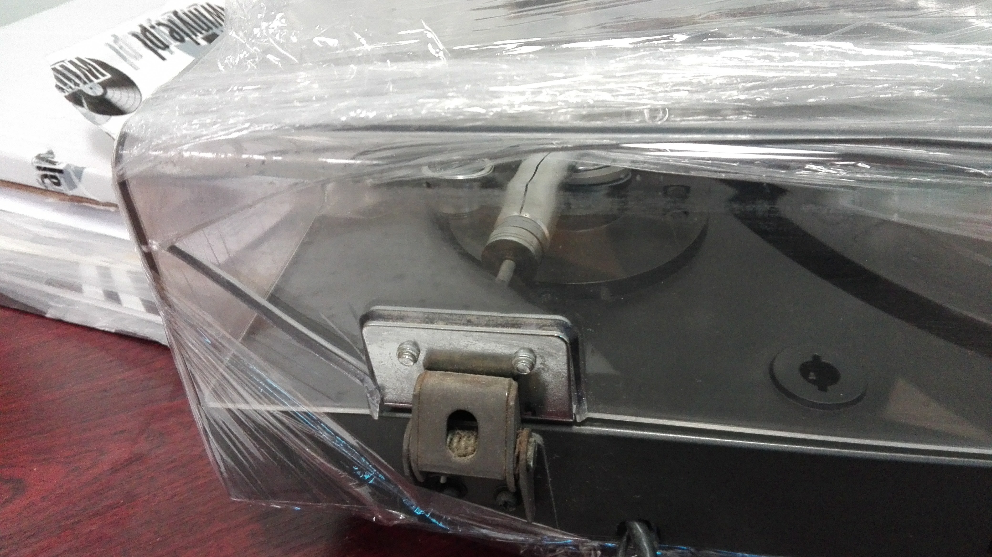

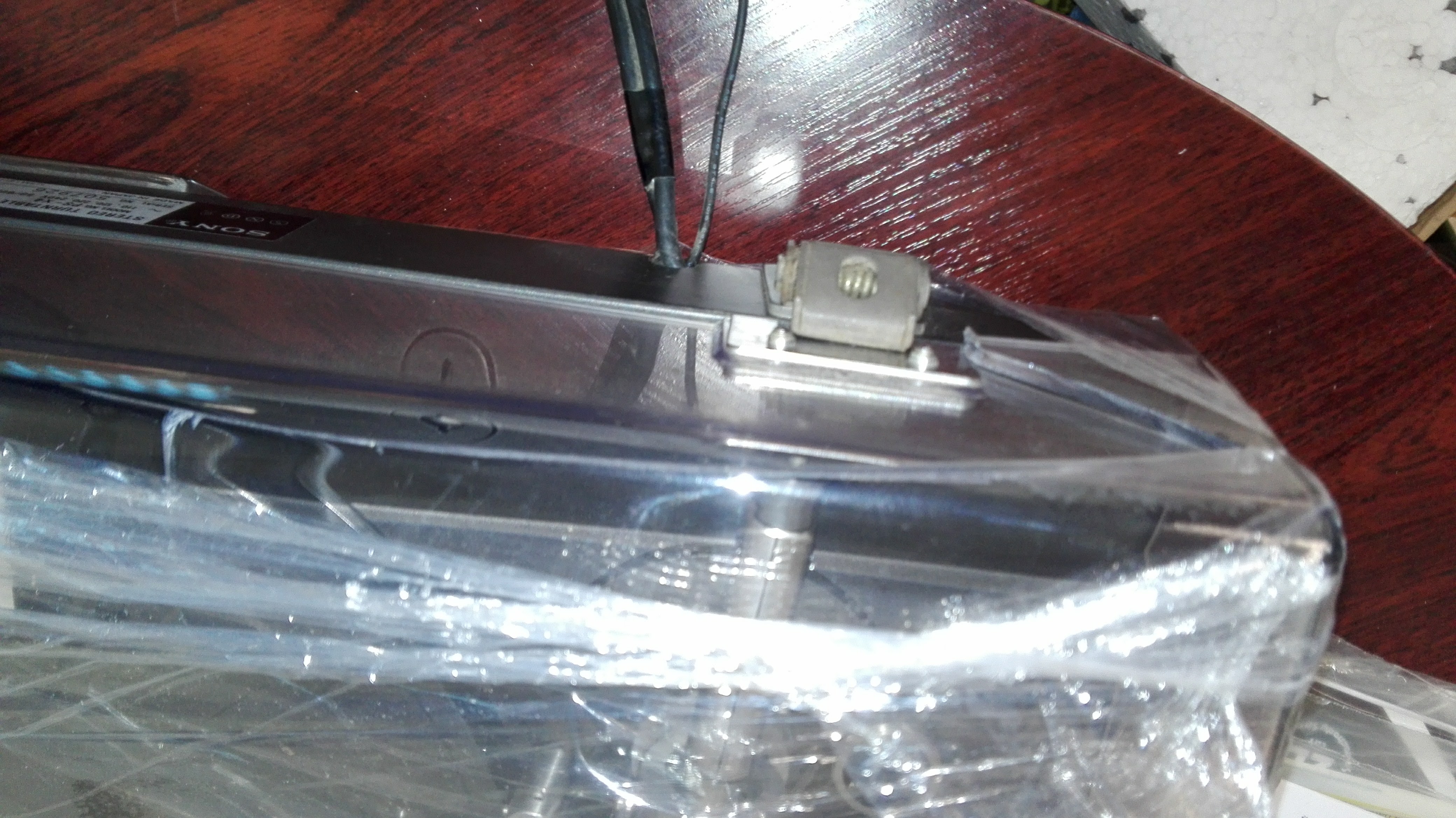

Cześć,
mam taką sytuację, która spotyka mnie pierwszy raz, więc chciałem się z Wami skonsultować.
Kupiłem na alle gramofon - Sony PS-X4.
Wysyłka - paczka24.
Napisałem sprzedawcy co zrobić, żeby sprzęt doszedł cały - taką małą litanię ;) Dostałem odpowiedź - tak, tak, będzie porządnie spakowany.
Paczka przyszła (zamawiam do firmy, więc odebrała recepcja), otworzyłem, a tam sieczka.
Pokrywa nie została zdjęta, zawiasy też nie (chociaż wspominałem o tym w mailu)
Efekt przesyłam w postaci zdjęć.
Wyłamane zawiasy, pokruszona, połamana i popękana pokrywa. Wygląda, że we stopniu wykluczającym naprawę :roll:
Niestety na etykiecie nie jest zaznaczona opcja ostrożnie, ani ubezpieczenie...
Napisałem już do sprzedającej opisując sytuację i zapytałem co proponuje.
Co w zasadzie mogę jeszcze zrobić? Nowa pokrywa to kolejne 200-250 zł.
Reklamacja na poczcie? Ale Pani nie wykupiła ostrożnie, ani ubezpieczenia, a ja nie odbierając osobiście paczki, nie sprawdziłem zawartości przy listonoszu.
Na razie tylko wyjąłem z kartonu i sfotografowałem.

Zapłaciłem za przesyłkę 30zł.
Nie wiem czy się mieści, czy nie, ale ja sprzedając gramofon za 200-300 zł, zawsze dawałem "ostrożnie", właśnie by uniknąć takich kwasów.
A Pani przy gramofonie za 800 zł tego nie zrobiła. Ale najgorsze, że nie zostały zdjęte zawiasy - gdyby nie to, prawdopodobnie nic by się nie stało.

Też niedobrze :?
Ale tu chodziło tylko o to, żeby zawiasy przy wstrząsach nie rozerwały pokrywy - a to właśnie się stało.
Gdyby były spakowane osobno, a pokrywa sfoliowana z gramofonem, śmiem twierdzić, że nic by się nie stało.
Wierzch pokrywy jest nieuszkodzony, bo był zabezpieczony styropianem, uszkodzenia spowodowane są przez niewymontowane zawiasy.

Post autor: chudy_b »
dev pisze: uszkodzenia spowodowane są przez niewymontowane zawiasy
Zdecydowanie tak. Ja zawsze pokrywy zdejmuję. Tzn. od czasu jak niezdjęta popękała w bardzo podobny sposób.

Dragant: kwestia czasu jak rozwalisz pokrywę skoro nie zdejmujesz. Zawsze będzie ten 1 raz na 10, że się pokrywa uszkodzi. Ja też już trochę wysyłałem a pokryw to już naście razy i uszkodziłem raz - właśnie zostawiając pokrywę na gramofonie mimo, że reszta była spakowana pancernie. Musi być wypięta i najlepiej jak się nie opiera o gramofon ale też niech chroni ramię a nie tak jak w przypadku o którym pisał andre.
andre pisze: To powoduje że pokrywa jest jakieś pół centymetra nad gramofonem.
To nic nie daje. Pokrywy pękają przy zawiasach z powodu obracania paczką i niezbyt delikatnego stawiania na róznych bokach podczas "kurierowania" Z powodu skrajnie różnych mas gramofonu i pokrywy, a przeważnie wypełnienia tej samej twardości, pokrywa przesuwa się względem gramofonu. Jak jest na zawiasach, to na nich powstają duże naprężenia i pokrywa pęka.
