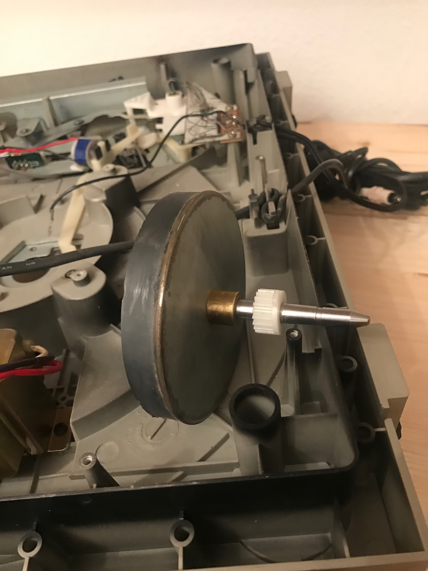

Kurczę walczę ze zdjęciami :D

Jak będziesz chciał się dostać do silnika to podejrzewam, że będziesz musiał odkręcić wszystkie złote śrubki, ja naliczyłem 6. Kwestia tego, czy ta rozbiórka da Ci cokolwiek. Opcja jest taka, że oddasz do serwisu gdzie mogą Ci naprawić ale pewnie wymienią silnik i zapłącisz drugie tyle co gramofon albo możesz grzebać sam i może uda Ci się coś naprostować czy naprawić łożysko. Ale wątpię żeby ktoś zdalnie coś ocenił. Co do szpindla to generalnie u mnie w każdym z 3 gramofonów też się ruszał delikatnie góra-dół.

Odkręciłem wszystkie te śrubki. Próbowałem podnieść całość, ale kable są dość ciasno polutowane do płytki i można coś urwać i będzie kolejna usterka gratis. Podniosłem cały element i wydaje mi się, że oś (szpindel?) ma problem z mocowaniem,łożyskiem - chyba w tej śrubie widocznej na środku. Jak się kręci ośką to ociera o uzwojenie-znaczy za nisko...Tam nic nie było grzebane i nie chciałem bardziej tego rozwalić. Musi to zobaczyć ktoś kto ma pojęcie :)

A jak podniesiesz cały ten szpindel lekko do góry (bo mówiłeś że rusza się góra-dół) i próbujesz kręcić to nadal ociera ? Możesz kapnąć olejem silnikowym ale podejrzewam że na tym etapie będzie to bez sensu :D

Niee, on się po prostu nie kręci-tak jakby nie było tam napięcia a dodatkowo leży całą tą tarczą na uzwojeniu.

Do silnika (wirnika) dostaniesz się od góry zwał tamduza zębatkę i resztę balastu, odkręcić pokrywę silnika i targaj do gory (magnesy dosyć mocno trzymają) po zdjęciu wirnika obadasz co go boli

Też tak myślałem, tam powinny być jakieś śrubki mocujące chyba, prawda? Spróbuję to zrobić jutro lub pojutrze. To będzie drugie podejście :?

Chociaż jak patrze na twoje fotki to górą może nie przejść :think:
Tak to wyglada w x60, zdecydowanie więcej miejsca

Rozebrałem dziś bliźniaczy model x35
Trzeba jednak dół rozbierać
Odkręcamy 4 śruby (czarna pokrywa silnika) trzeba tez kabel masowy odkręcić i delikatnie podważyć (razem z płytka którą trzyma jeszcze po przeciwnej stronie plastikowy nosek,w twoim modelu dodatkowo 2 śrubki) następnie przy użyciu siły można ściągnąć wirnik.

Ooo, super! Dzieki za fotki :) sprobuje dzis sie do tego zabrac. Wyglada podobnie jak u mnie :)

Rozkręciłem jeszcze raz soniacza i stwierdzam, że silnik na oko wygląda super, prawie nówka :D . Co z tego jak nie działa... Prądu tam nie ma i już.
