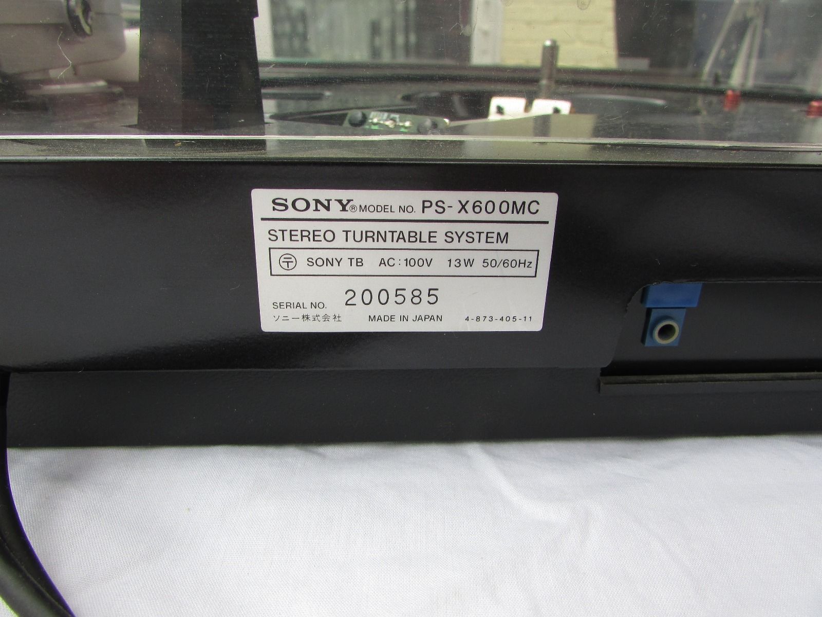

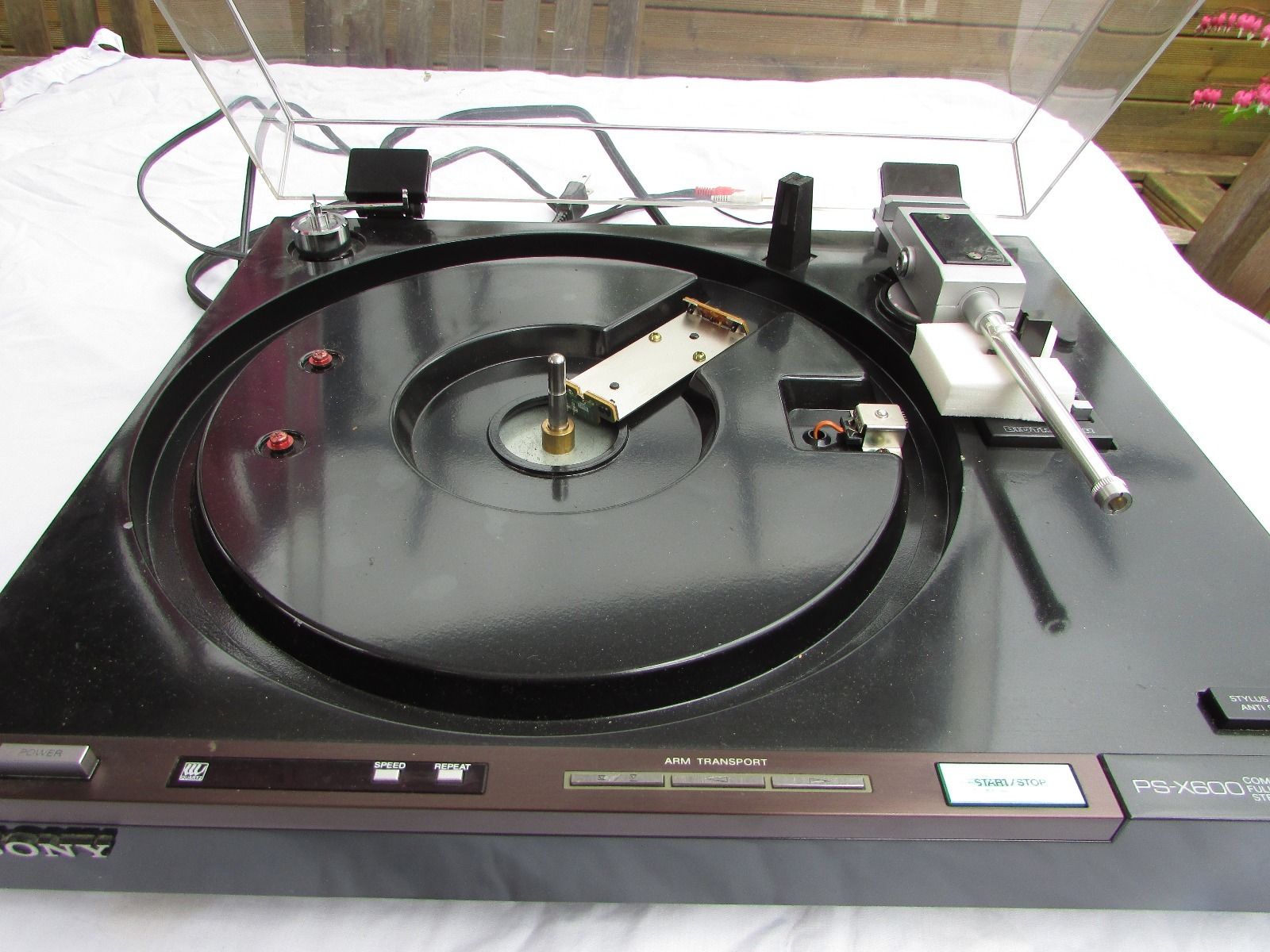

Wersja jak widać dżapan, zasilanie niestety również dżapan, przydałoby się, nim egzemplarz dotrze, kupić jakiś zasilacz stosowny. Tylko jaki?

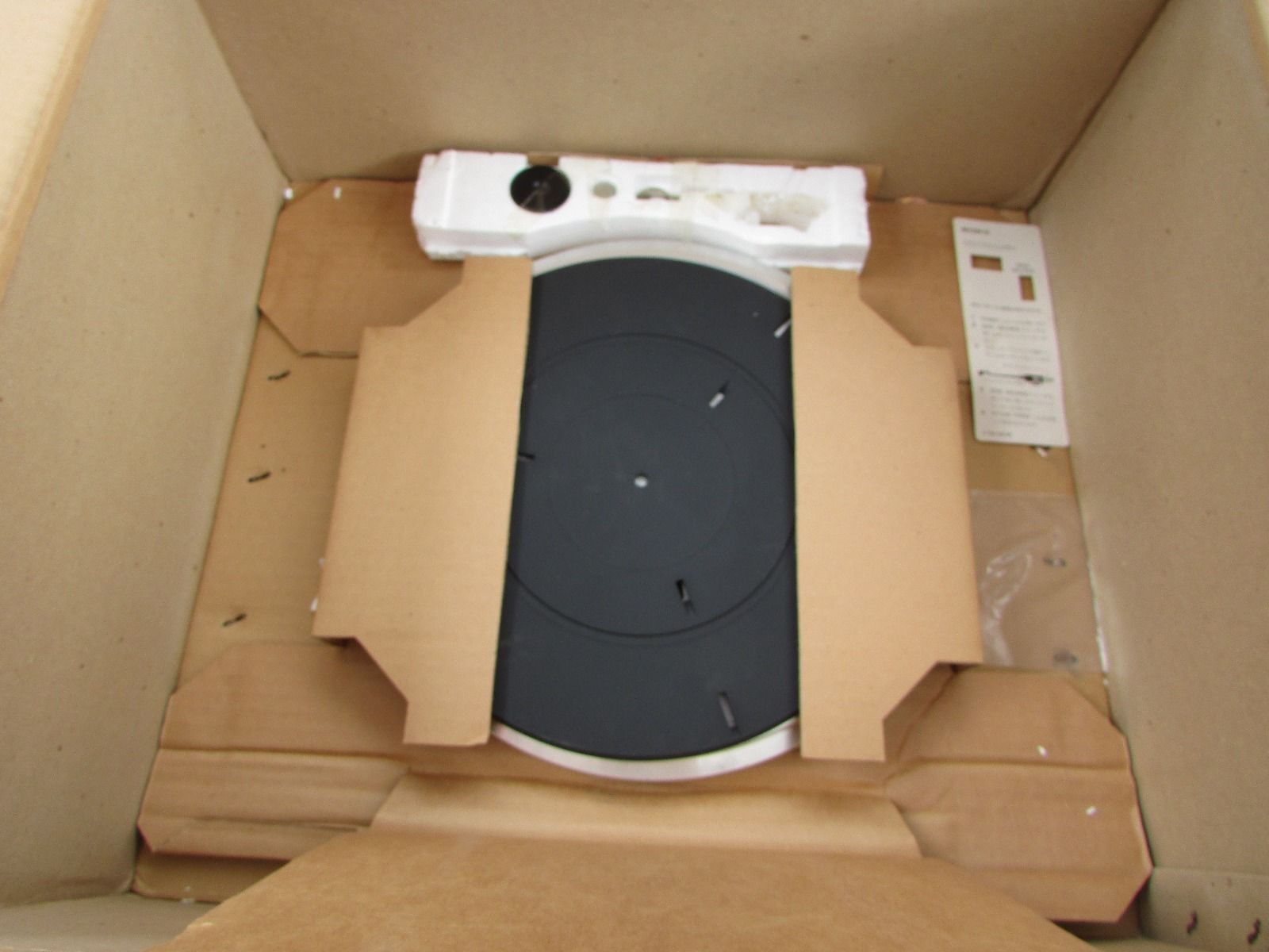

Egzemplarz kupiłem na ebaju, za 885 złotych z wysyłką.
Zainteresował mnie jego stan - jak wyjęty przed chwilą z pudełka - pudełko z w komplecie
Kupiłem nietestowany, więc jak będzie to się okaże gdy do mnie dotrze

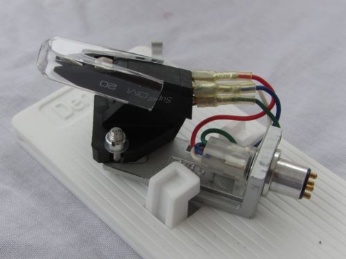

Do szczęścia zabrakło, no właśnie oryginalnie montowanej wkładki typu MC.
Doczytałem, że była w nim montowana wkładka MC cartridge XL-333E.
Można dokupić na ebaju, tylko że używana, w dobrym ponoć stanie, kosztuje więcej niż zapłaciłem za cały gramofon.
Na pocieszenie, w zestawie otrzymałem taką wkładkę, w pudełeczku:

Mój drogi, mc kosztuje ;)
Szczególnie tak lekkie. Jak masz pre mc to z czasem warto zainwestować w prawdziwy dzwięk.

stopkamarek pisze: zestawie otrzymałem taką wkładkę
Też sympatyczna ...

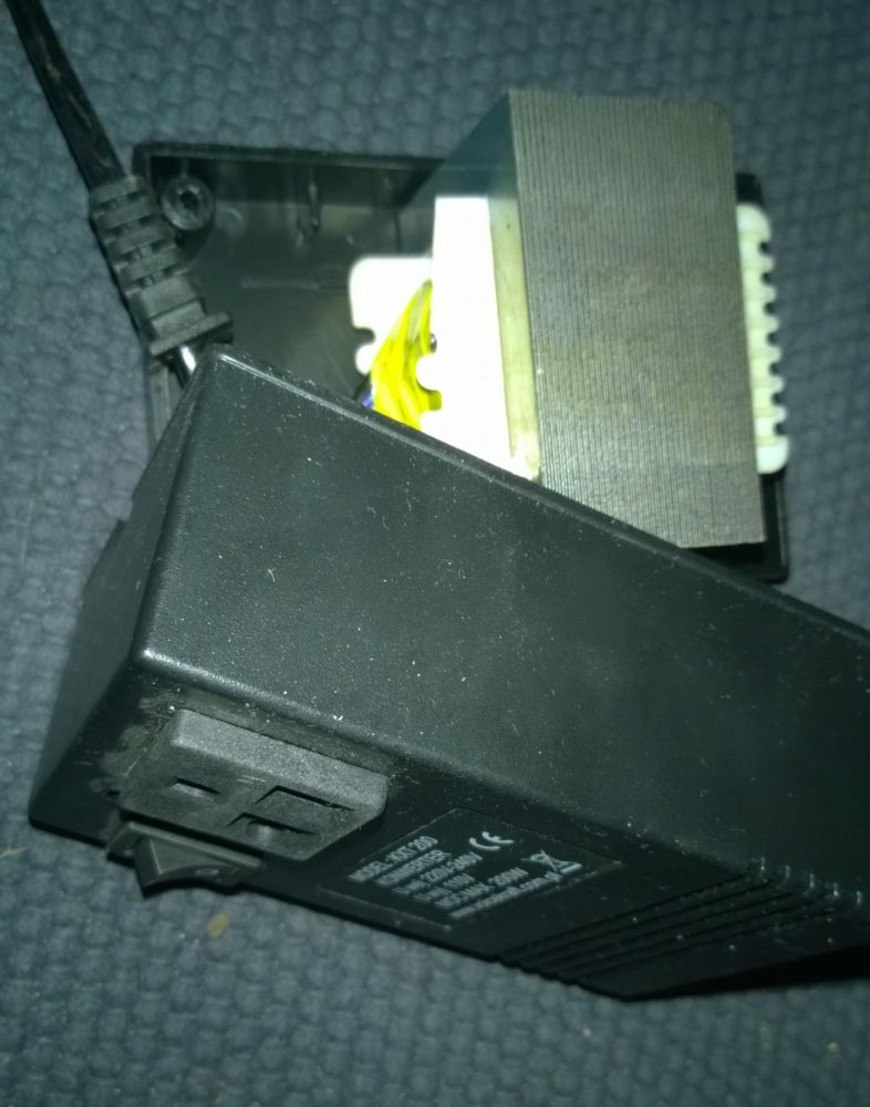

Nikt tu nie poleca przetwornic. Sugerowałbym tylko nie przesadzać w wydawaniu kasy. Jak miałbym polecić konkretny to całkowicie i z nadwyżką wystarczy taki za 28 zł. http://allegro.pl/transformator-230-120 ... 92575.html
PS. Mam model 200W bo używam do innego sprzętu również (za nim jest listwa). Dla niedowiarków mój od środka :

mcemsi pisze: A jak się ma sprawa częstotliwości 50Hz vs 60Hz przy takim transformatorze ?
Transformator nie zmienia częstotliwości sieci. Gramofon dostanie 50Hz. Zerknij na jego tabliczkę znamionową ...
