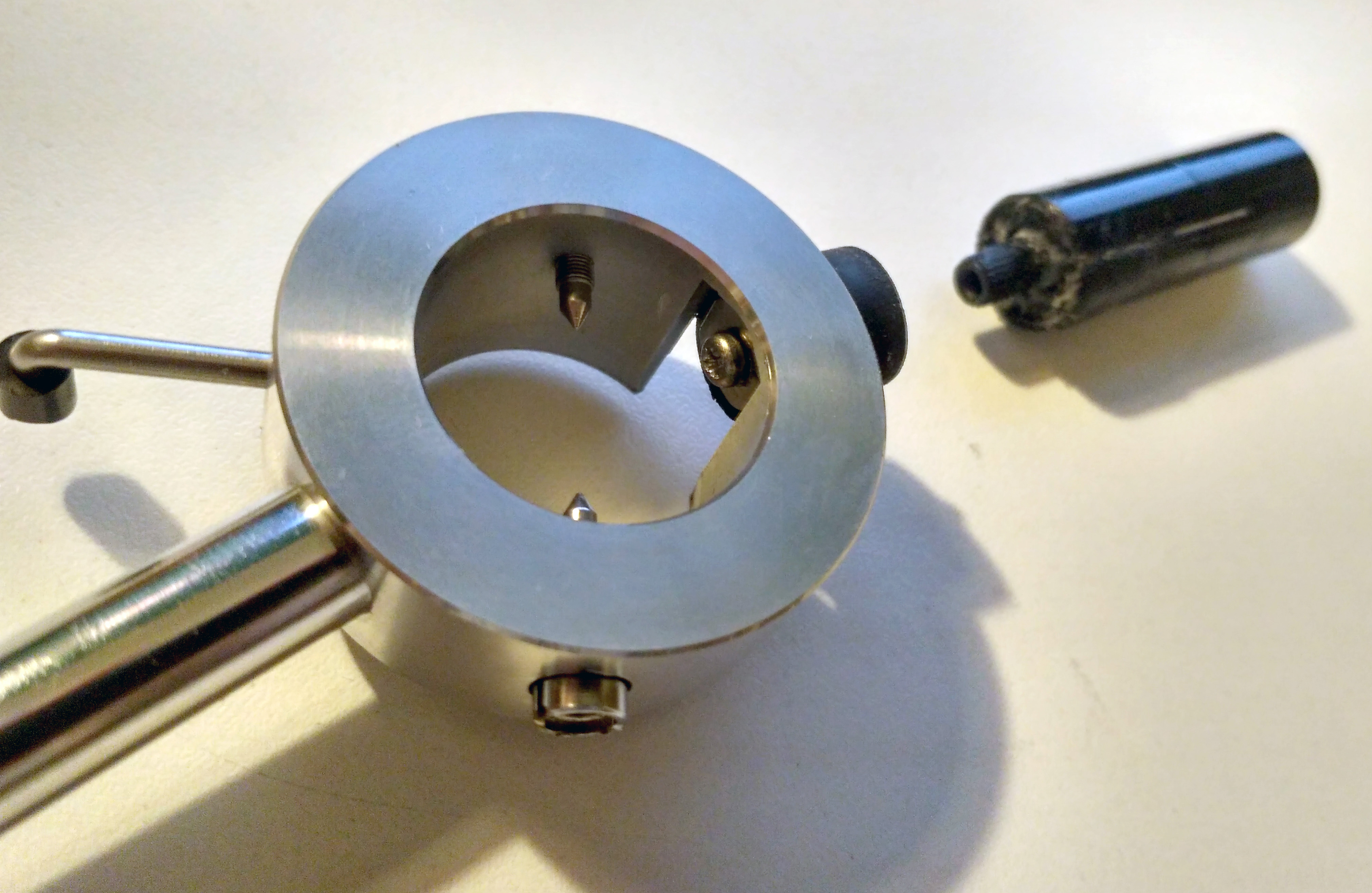

Posiadam gramofon Saba PSP-250, z którego jestem całkiem zadowolony. Niestety ostatnio połamał mi się trzpień na którym jest osadzony ciężarek przeciwwagi. Próba klejenia okazała się fiaskiem ponieważ został wyrwany gwint dzięki któremu trzpień jest mocowany do ramienia za pomocą śrubki, dzięki czemu tworzą sztywne połączenie.
Czy ktoś z szanownych forumowiczów może jest w posiadaniu takowego elementu lub całego ramienia? Chętnie odkupię. Rozważam jeszcze przeszczep tego elementu z innego, podobnego ramienia. Jeśli ktoś ma jakiś inny pomysł jak to naprawić to chętnie wysłucham. Niestety do czasu naprawy mój gramofon jest bezużyteczny..

Przerabiałem niedawno temat wiszącego ciężarka w PSP dlatego wiem jak wygląda element który masz uszkodzony. Można spróbować dorobić plastikowy wałek, wykonać otwór na wkręt i wcisnąć w czarną tulejkę. Jak masz warunki techniczne do tego typu prac lub masz komu je zlecić to powinno się udać. Fabrycznie ten wkręt dodatkowo umieszczony jest na klej.

A próbowałeś jakiegoś mocniejszego kleju niż kropelka np na bazie żywicy epoksydowej ? Ja takim kiedyś skleiłem podłokietnik od fotela biurowego który jednocześnie trzymał oparcie i dał radę przez parę miesięcy, a obciążenie dużo większe
Mógłbyś podrzucić jak wygląda ta część która odpadła od tej strony z wyrwanym gwintem ? Ja to pewnie bym coś kombinował, że wykręcił tę śrubę z ramienia o ile się da i wsadził jakąś inną o większej średnicy/dłuższą ( może wkręt? ) z odciętą główką i nakręcił z odrobiną kleju ten drugi element
Może trochę popieprzy całe wyważenie ale by działało prowizorycznie. Chociaż pewnie są bardziej profesjonalne metody

Dobra, udało mi się przykleić do trzpienia ten mniejszy wałek który wchodzi w gumę. Potem zalałem otwór klejem elastycznym, poczekałem aż wyschnie i wkręciłem tam śrubą którą także posmarowałem klejem. No i jakoś się trzyma

Kurcze, jakieś czary-mary normalnie. Dziś rano sprawdzam jakość połączenia i niestety znów smętnie wisi jak poprzednio
Rozkręciłem i okazało się że ten wałek zrobił się miękki jak plastelina
To chyba klej który użyłem (UHU Power) wszedł w reakcję z drugim klejem (kropelka) i rozpuścił tworzywo. Także wracam do punktu wyjścia.

Ciężarek swoje waży i jak jest byle jak poklejone to nie zda egzaminu. Jak masz rozkręcone ramię to spróbuj zastosować dłuższy wkręt. Nie kupuj innego ramienia...

Ja bym przewiercił na wylot i dał śrubę z gwintem,podkładkę i nakrętkę.

Dzięki, spróbuję jednak to jakoś pokleić, jednak to połączenie jest mocno specyficzne i wcale nie jest z tym aż tak łatwo i prosto jak piszecie. Natomiast z innego ramienia chciałem tylko przekręcić ten trzpień, ale jeszcze powalczę z tym co mam.
