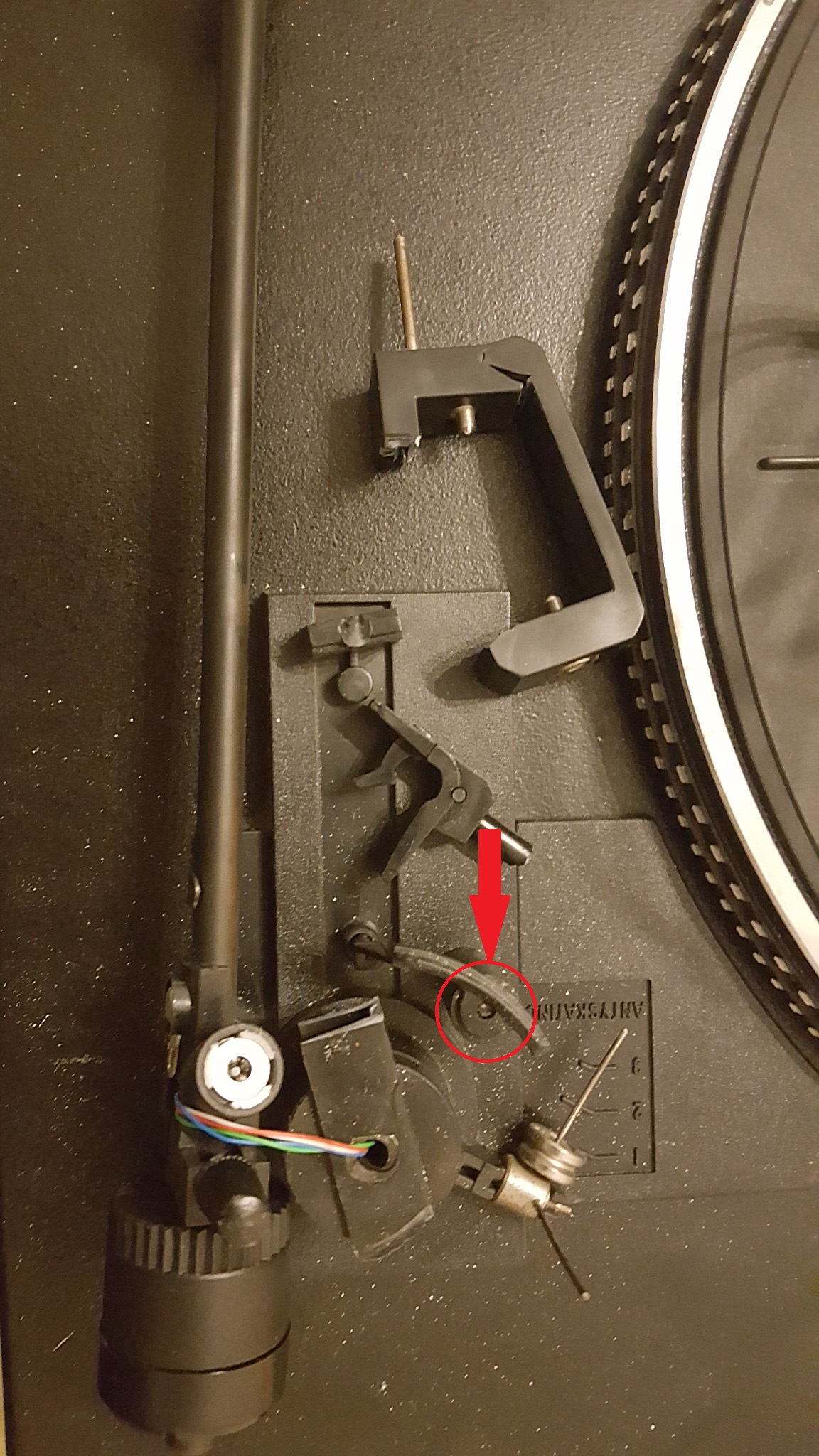

Tutaj masz wkręt od regulacji wysokości ramienia:
Wyreguluj tak, żeby była mniej więcej 5-10 mm nad powierzchnią płyty w pozycji Que Up.Sony PS-X70, Nagaoka MP-110+JNP-200/Denon DL301 MKI, Nuda Mini, Rotel RA971, Canton Karat 300, Rotel RCD-930AX
