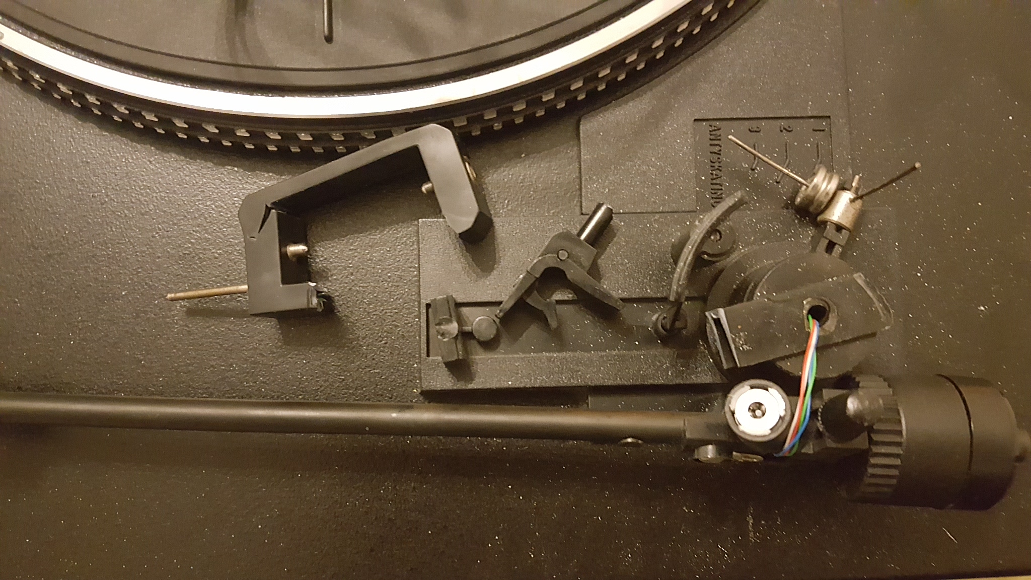

Witam. Dotarła dzisiaj do mnie pacza z moim gramofonem i jestem załamany. Włożyłem pod pokrywę płyty żeby pokrywa nie pękła i okazało się że narobiły większe zniszczenia nizli tylko peknieta pokrywa.
urwanie ramię wraz z jednym z przewodów oraz złamana podpórka ramienia. TRAGEDIA. Czy gramofon już muszę spisać na straty czy da się go jeszcze uratować? BŁAGAM POMÓŻCIE!

gbs pisze:Witam. Dotarła dzisiaj do mnie pacza z moim gramofonem i jestem załamany. Włożyłem pod pokrywę płyty żeby pokrywa nie pękła i okazało się że narobiły większe zniszczenia nizli tylko peknieta pokrywa.urwanie ramię wraz z jednym z przewodów oraz złamana podpórka ramienia. TRAGEDIA. Czy gramofon już muszę spisać na straty czy da się go jeszcze uratować? BŁAGAM POMÓŻCIE!

Ciężki temat bedzie. Zostaje szukać na Allegrach i OLXach jakiegoś złomy GS-46x byle z całym ramieniem i wymienić. Koszta nie powinny być zabójcze.

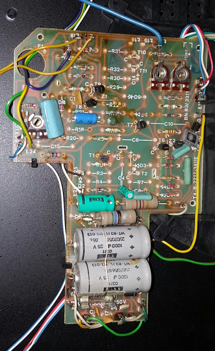

Zdecydowałem się na reanimacji. Przy okazji chce wymienić kable sygnałów w ramieniu. Jakie kable mogę do tego wykorzystać ? Dowolne jakie zamieszczę w ramieniu czy są jakieś wytyczne ? Chce też wymienić pewne elementy na płytce wewnątrz.
Kondensatory wyglądają na zmęczone. Co jeszcze powinienem profilaktycznie wymienić na tej płytce?

Kondensatorów nie ruszaj bo one tylko wyglądają na zmęczone.

Porządne PCB ze szkła epoksydowego - nie jakiś gówniany papier. Czyli takie złe te nasze gramofony nie są.

Witam ponownie. Udało się wskrzesić mój sprzęt. Znalazłem miłego goscia który miał części do do modelu 464 więc zakupiłem całe ramię wraz z głowica obrotową. Jak się okazało podstawka ramienia z 464 jest inna niż w 461 a mianowicie w 461 składa się z 2 elementów a w 464 z jednego plastikowego elementu który dodatkowo od spodu ma plastikowe wytlovzki nie pasujące do 461. Po przełożeniu ramienia w stare gniazdo wszytsko jest ok. Dzisiaj mam do Was dwa pytania.
