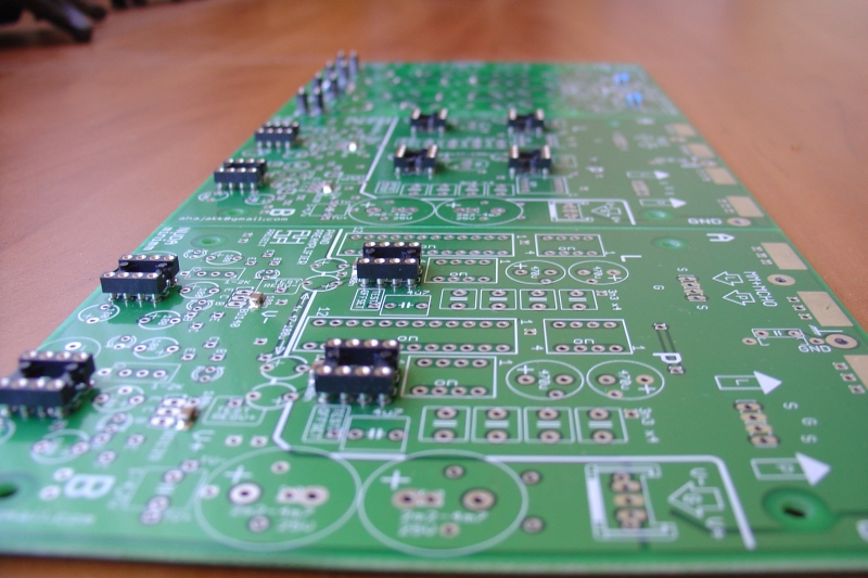

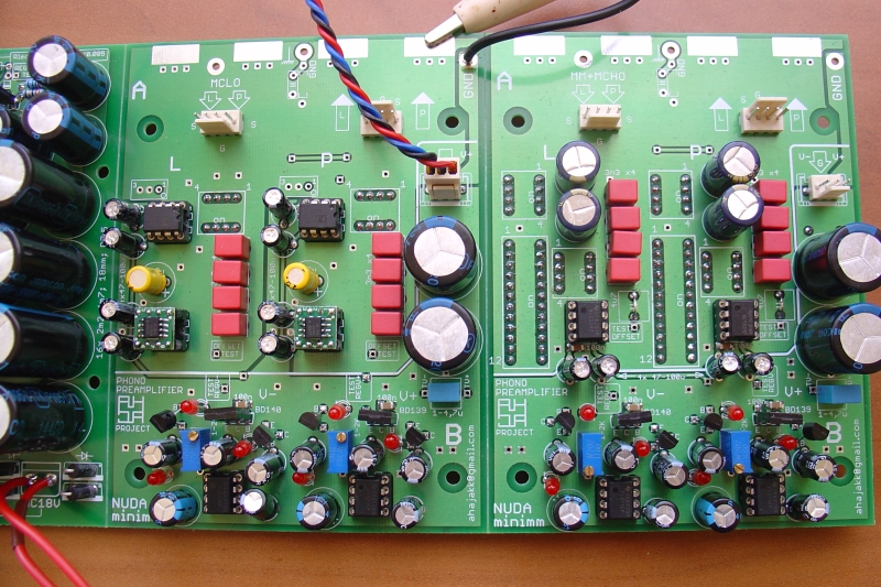

Sekcje audio wzięte z Nudy II. Nie ma tam praktycznie zmian, jedynie jeśli chodzi o gabaryty i wielkość rezystorów. W Nudzie II w większości były to przewlekane 0,6W w rastrze 10mm a tutaj są mmelf'y (1206). Inaczej by się to nie zmieściło.
Zasilacz raczej z gatunku tych porządniejszych: solidna filtracja z prestabilizacją.

ano tak - jest to pomyślane jako full set. Jedna formatka jak widać na zdjęciach stanowi komplet: zasilacz i dwie sekcje preampów.
Planowałem/uję realizować to jako zestaw z częściami, podobnie jak to było z Nudą dual mono.
W zestawie będzie wszystko co na pcb, oprócz:
- wzmacniaczy operacyjnych - jak poprzednio, ja nie narzucam co kto sobie tam wsadzi, a i rozpiętość cenowa potrafi być znaczna.
Stąd dowolność w wyborze. Pamiętać jedynie należy by to były pojedyńcze opampy: 4 do sekcji MCLO i 2 do sekcji MM/MCHO w obudowach dip8, ale może być w smd na przejściówce.
- nie będzie trafa - zalecam pomyśleć o takim 2x18V o mocy około 50VA. Jeśli ma być dodatkowo wykorzystane zasilanie z sekcji zasilacza do układów typu przekaźniki to trzeba zamówić trafo z jeszcze jednym uzwojeniem 1x12...14V do ich obsługi. Jesli zasilacz ma być w osobnej obudowie to trzeba go połączyć z preampem - polecam wtedy gniazda wtyki Neutrika. 3 lub 5 pinowe - zależy czy będzie wykorzystane dodatkowe zasilanie czy nie.
- nie będzie obudów, gniazdek rca, okablowania. Ja do tego zakupiłem 2x Economica E z modushop.pl : wysokość 55, szerokość 180, głębokość 150.
Mam nadzieję, że to wejdzie, tak projektowałem przynajmniej.
Sekcje pre trzeba wtedy zamontować na obu pokrywach, 'twarzami' do siebie. Jak zrobię ... to pokażę.
Oczywiście obudowa może być zupełnie inna. Najlepiej jak będzie metalowa jednak a nie jakiś plastik - musi ekranować. Wzmocnienia są znaczne w układzie.
Wszystkie pcb są w takim samym rozmiarze: 125x95mm. Preampy maja takie same rozstawy otworów montażowych, zasilacz nieco inne. Ale tak czy inaczej polecam montować to w osobnych obudowach, przynajmniej samo trafo, by nie siało.
To co pokazałem na zdjęciach udało mi się poskładać i odpalić. Kłopotów nie było. Muszę się jednak oswoić ze stworem.
Miedź 70um, zatem gruba. 40W lutownica może nie podołać przy lutowaniu padów masowych (nie stosuję thermali) - ja lutowałem transformatorówką 65W.
Jako, że z reguły będziecie to robić dla siebie to nie polecam oszczędzać na obudowie/wach , trafie, gniazdach rca. Potem się to mści.
Projekt do zastosowań prywatnych.
