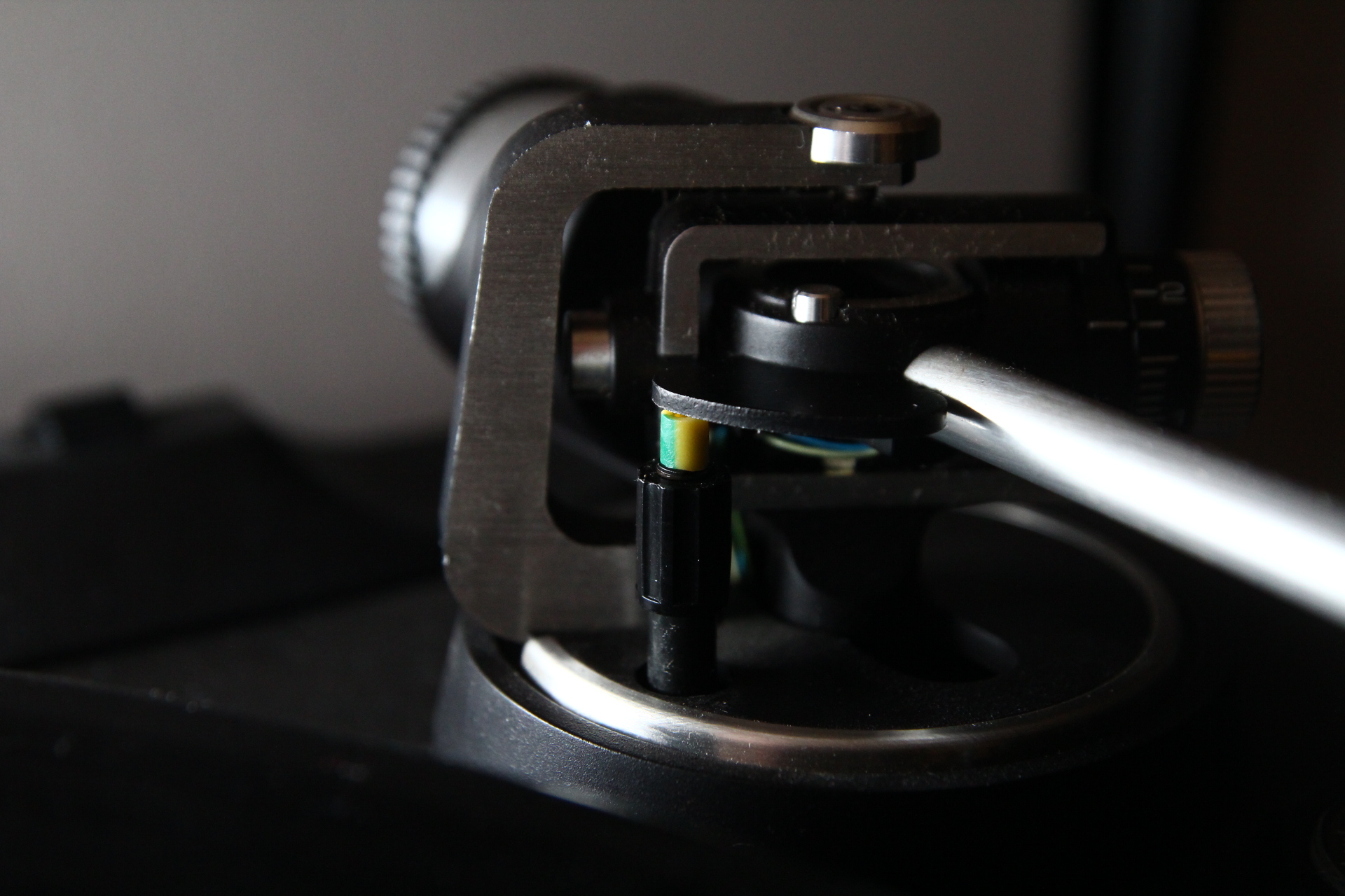

Hej,
Krótko podsumowując:
1. Przed wymianą pimpla:
- winda działała prawidłowo przy użyciu przycisku "stop" - wtedy podnosiła się bardzo szybko w górę i wyżej niż ręcznie
- winda przesuwała ramię poziomo po płycie o 1-2 mm przy użyciu wajchy lub przycisku "lift"
- stary pimpel miał już zjechaną główkę (to szare na zdjęciu to nie kurz tylko górna warstwa pimpla), był dość śliski i wyglądał tak:
2. Po wymianie:
- działa wszystko i przy podnoszeniu ręcznym jak i przyciskami
- automatyka również nie przestała działać ;)
- "nowy" pimpel został wykonany z kawałka izolacji przewodu 1,5mm2 i wygląda tak
Oczywiście mogłem użyć izolacji z czarnego przewodu ;), ale wiecie jak to jest - pod ręką był tylko ten PE. Nowy, uniwersalny-przeźroczysty pimpel zamówiony z jebaja, więc poinformuję jak podmienię czy się sprawdza równie dobrze jak kawałek izolacji z kabla.
Taka mała myśl mnie naszła, że konstrukcja tych gramofonów jest w zasadzie bardzo wdzięczna i wydaje się, że póki człowiek czegoś nie ułamie lub nie wygnie to jest bardzo duża szansa na naprawę, czasem tylko kwestia czasu i trochę prób.

Faktycznie jakiś obskubany. Moje z końca lat '60 i początku '70 są w lepszym stanie. Możesz jeszcze spróbować zeszlifować tą główkę starego pimpla gładkim papierem ściernym np.2000 i zobaczyć jak będzie. Oryginał to oryginał w końcu :) O Dualach się mówi, szczególnie tych starych modelach, że nie istnieje w przyrodzie zepsuty na amen Dual, tylko chwilowo może niedomagać :lol:

Niezły pomysł Olsza z tym papierem ściernym. Spróbuję i dam znać jak poszło, tylko muszę złapać jakiś drobnoziarnisty bo mam tylko 160 ;). Fajne te Duale ;) - a czytając Twój wątek o renowacji 1218 sam nabrałem ochotę, żeby kupić tanio jakiegoś bidoka i się nim trochę zająć.
Mój 626 działa teraz prawidłowo i nic nie wskazuje na konieczność wymiany smarów (chociaż czas już pewnie byłoby to zrobić), więc w myśl starej zasady: "działa - nie ruszaj" wolałbym spróbować swoich sił na innym egzemplarzu :).
