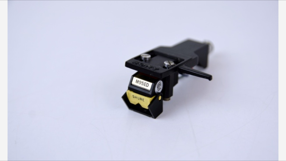

Traf dawaj fotę, potem to uporządkuję ;)

Oto foto
Posty: 16134
Re: Headshell Sony - modele, identyfikacja
Tak to ten jw.
Oryginalny do PS X-30/35 to SH-135 (7.3-7.5g), swoją drogą to zważ ten swój vitnagio. Wygląda na około 9g.
Posty: 6642
trafalgar pisze: Oto foto
To oryginał od PS-X35. Nie ma skróconej nazwy. Numer katalogowy Sony X-4863-602-0.
Jakbyś potrzebował więcej :
https://north.pl/producenci/czesci-sony ... 63832.html
darkman pisze: Oryginalny do PS X-30/35 to SH-135
Polemizowałbym ... :mrgreen:
Posty: 16134
Faktycznie popolemizowałem sobie ze sobą i po przeglądnięciu Vinylengine konstatuję, że masz Pan dedykowany fabrycznie (waga mnie interesuje - jak masz wagę to pse info). Aczkolwiek większość nowych fotografii użytkowników ma już wymienione, zwykle na SH-135 lub 151.
Loozik i fajnie, przyda się też na inne wkładki. Traf szykuj windę, bo posłałem longi :whistle: i o to chodzi.
Posty: 6642
darkman pisze: waga mnie interesuje
8g

Regsoft pisze:
8g
Potwierdzam.
Post autor: rafikdm »
Sony PS-X65
Na oko taki sam jak wyżej ... :?
