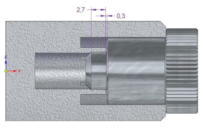

Wszystko co napisałeś jest prawdą. W złożeniu wygląda to tak:
Między końcem EW, a odkształcalnym rantem ramienia jest 0.3mm, a EW wchodzi na głębokość 2.7mm. Teoria teorią, wykonam, sprawdzę i ewentualnie poprawimy na przyszłość.

W przyszłym tygodniu podrzucę EW do Darkmana i osobiście stwierdzi czy jest ok czy nie i co trzeba by poprawić.
