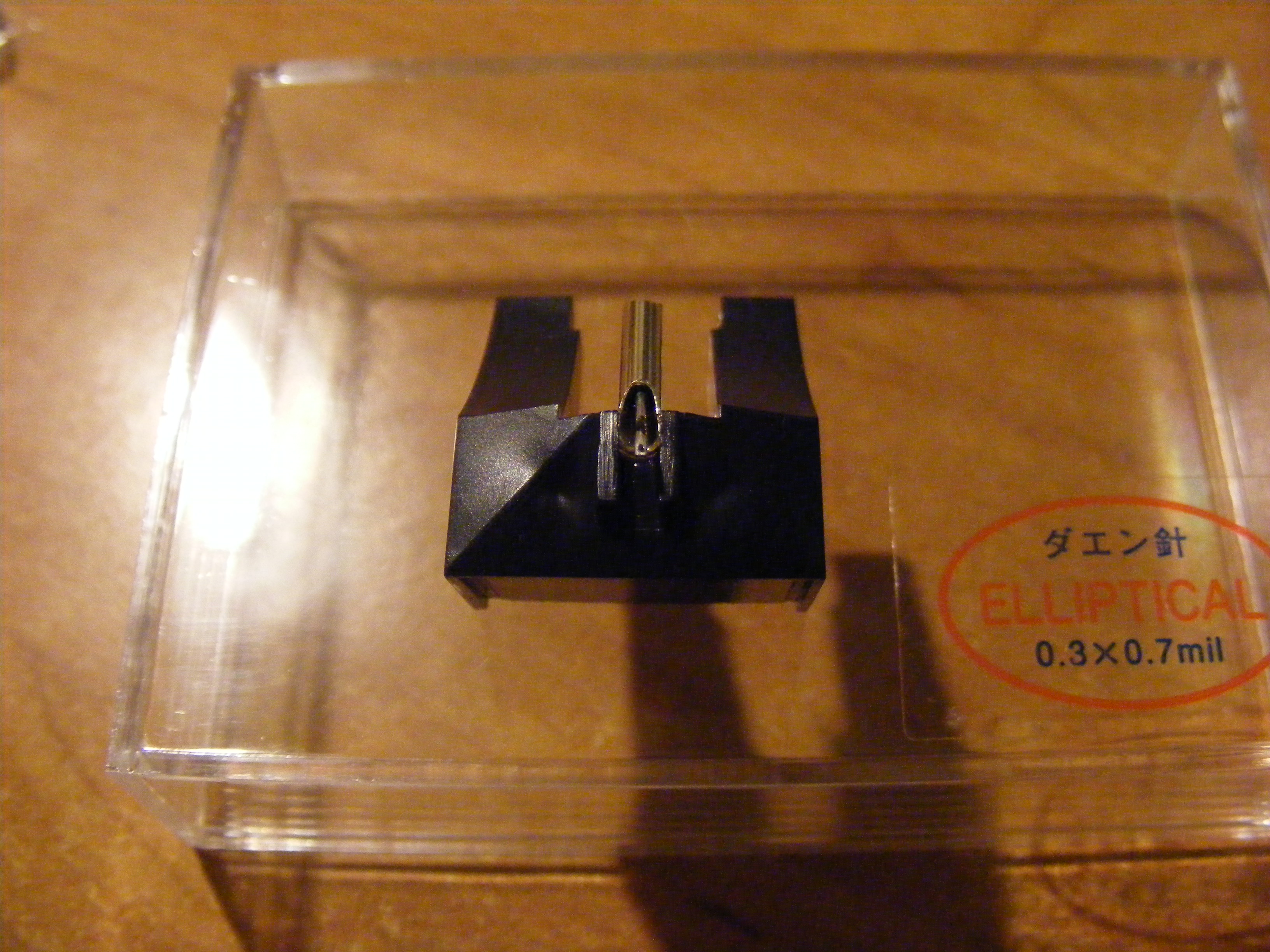

Witam. Kupiłem w tym sklepie http://www.emjmusic.com/ zamiennik igły EPS-207 i niestety - ku mojemu załamaniu - igła ma krzywy cantilever
Widać to dość wyraźnie na tym zdjęciu:
Nie wiem czy mam pecha do Jico, czy też może mam zbyt duże wymagania. Poprzednia igła nie siedziała prosto we wkładce, ta ma przekoszony wspornik :|
Czy taka krzywizna mieści się w granicach normy, czy też bezwzględnie należy igłę zwrócić?
Czy ma ktoś jakieś doświadczenia, jak u tego gościa wyglądają zwroty? Niestety nie kupowałem przez Ebay, ale za to płaciłem PayPalem. Czy wie ktoś jak ugryźć taką reklamację?

Na stronie sklepu jest napisane o zwrotach, że przyjmują wadliwy towar i zwracają pieniądze.
Należy się skontaktować w ciągu dwóch tygodni od otrzymania przesyłki.
Co do samej igły - identycznie wygląda moja VN35HE od North ... :doh:
Coś mi tam nie pasowało, ale stwierdziłem, że odchylenie jest niewielkie, może tak ma być itd itp...
Też byłbym ciekaw czy mieści się to w normie, czy zostałem zrobiony w bambuko i nawet o tym nie wiedziałem :?
Choć teraz to i tak już po ptakach - igła ma pewnie z 50h przebiegu, jak nie więcej ...

Bardzo małe to odchylenie... :think:

Niby niewielkie, ale jednak... W markowych igłach rzecz niewybaczalna. Prawie 40-letni oryginał Technicsa jest prosty. Miałem nadzieję wsunąć igłę nie gorszą od oryginału i ze spokojem użytkować ją przez kilka lat.
Nie wiem czy winy nie ponosi tutaj częściowo sposób pakowania - miałem wrażenie, że plastikowe wieczko (zabezpieczające igłę w pudełku) nieznacznie naciskało na cantilever. Poza tym na body igły był wyraźny odcisk palucha - nie wiem czy z fabryki Jico powinny wychodzić takie kwiatki...
Jest: Technics SL-1610 MKII
Posty: 45467
Re: Zamiennik Jico - krzywy cantilever
Odchył w normie bym powiedział. Pewnie nawet dałoby się to jeszcze nastawić z małym ryzykiem.
Jednak czy usłyszałbyś różnicę przed i po? Przypuszczam że nie.
Innymi słowy, namawiam do dania szansy :)
Jak chcesz to reklamuj, ale ja tu nie widzę nic konkretnego do reklamacji.
Obywatel pisze: Miałem nadzieję wsunąć igłę nie gorszą od oryginału
Ona jest niestety ciut gorsza od oryginału. Trzeba się z tym pogodzić.
Obywatel pisze: i ze spokojem użytkować ją przez kilka lat.
No nie żartuj. Tak rzadko będziesz płyt słuchał?
Obywatel pisze: Nie wiem czy winy nie ponosi tutaj częściowo sposób pakowania - miałem wrażenie, że plastikowe wieczko (zabezpieczające igłę w pudełku) nieznacznie naciskało na cantilever.
Możliwe.
Obywatel pisze: Poza tym na body igły był wyraźny odcisk palucha - nie wiem czy z fabryki Jico powinny wychodzić takie kwiatki...
A może EMJ sprzedaje odrzuty produkcyjne i dlatego jest ciut taniej niż bezpośrednio? :morda:
Żartuję oczywiście ;)

Również skłaniałbym się ku zdaniu, że oryginał brzmi lepiej. Jico ma więcej wysokich, ale - jak kolega słusznie zauważył - są one nieco sztucznie podbite. Na pewno zamiennik brzmi tez bardziej płasko - brakuje mu głębi brzmienia. Co do azymutu, nie regulowałem go do nowej igły więc może to być właśnie kwestia przekoszonego cantilevera.

A więc sprawa wygląda tak, że właściciel sklepu EMJ przyjął reklamację i na początku zgodził się wymienić igłą na nową. Później jednak napisał, że po skontaktowaniu się z JICO uzyskał informację, że lekkie skrzywienie wspornika nie wpływa na odsłuch i że kolejne igły również mogą mieć tę przypadłość. W związku z tym postanowił zwrócić mi pieniądze wraz z kosztami odesłania igły.
Czyli w sumie postąpił w porządku, ale ja nadal jestem w kropce. Skoro igły JICO mogą mieć krzywe wsporniki (w co do końca nie chce mi się wierzyć), to skąd wziąć nową igłę przyzwoitej jakości? Zastanawiam się, czy jednak nie dokonać zakupu w sklepie JICO, ale jeśli znowu natrafię na wadliwą igłę w dodatku niezbyt dobrze brzmiącą, to chyba się wścieknę...
Wszystko teraz rozbija się o pytanie, czy EMJ handluje prawdziwymi igłami JICO.

Obywatel pisze: Skoro igły JICO mogą mieć krzywe wsporniki (w co do końca nie chce mi się wierzyć), to skąd wziąć nową igłę przyzwoitej jakości? Zastanawiam się, czy jednak nie dokonać zakupu w sklepie JICO, ale jeśli znowu natrafię na wadliwą igłę w dodatku niezbyt dobrze brzmiącą, to chyba się wścieknę...
Zamontowałeś tą igłę, tak?
Czy słyszysz że ma ona jakiś problem z trzymaniem się rowka czy odtwarzaniem?
Czy są jakieś niepokojące objawy?
Jeśli nie... to jaki Ty masz właściwie problem?
Szczególnie że odzyskasz kasę za igłę która, z tego co zrozumiałem, śmiga.
Tak jak napisałem wcześniej, ja nie widzę tutaj na tyle drastycznego odchyłu żeby bić na alarm.
Widziałem podobne na innych igłach.
Stąd nie dziwi mnie odpowiedź JICO do EMJ.
W jego uczciwość raczej trudno nie wierzyć, biorąc pod uwagę okoliczności.
Obywatel pisze: Wszystko teraz rozbija się o pytanie, czy EMJ handluje prawdziwymi igłami JICO.
Odpowiedź jest oczywista.

Zasadniczy :P Po 1 primo: nie chcę schodzić poniżej poziomu oryginalnej igły Technicsa. Po drugie primo: chcę mieć igłę z prostym wspornikiem.

A kołek prowadzący w zamienniku jest ścięty ukośnie czy prostopadle?

Latro pisze:A kołek prowadzący w zamienniku jest ścięty ukośnie czy prostopadle?
Był ścięty pod skosem.
