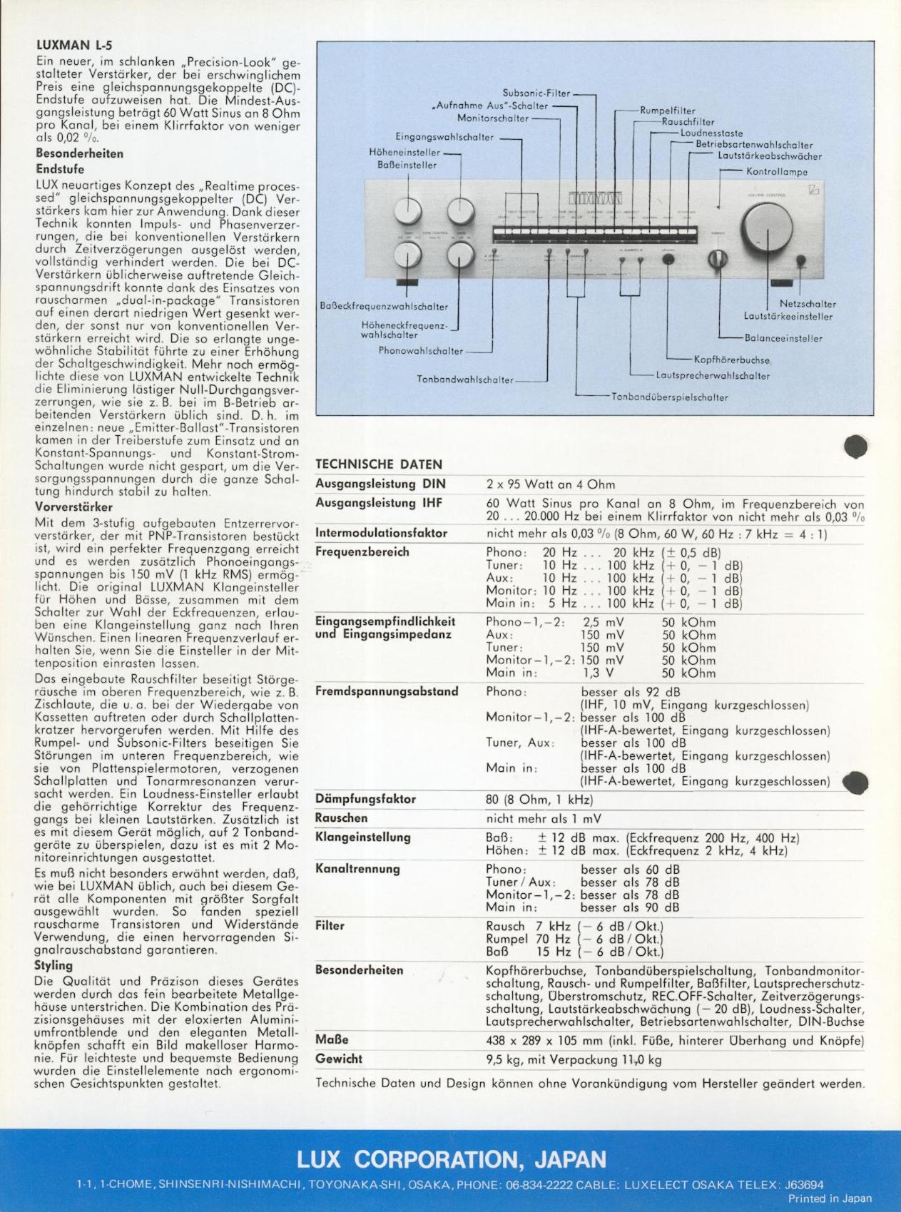

Możliwe. Ja teraz znalazłem jeszcze coś takiego, a to już wygląda na dokument autoryzowany przez producenta:

PS. Jest też takie zdjęcie, z napisem zupełnie innym niż u mnie. Czy możliwe, by istniały dwie różne wersje tego samego modelu?
