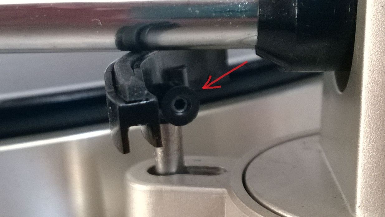

Miałem podobny problem, igła była lekko za nisko jednak było to widoczne dopiero po cofaniu się ramienia po zakończeniu odsłuchu.
Kończąc temat załączam filmik z problemem, tak aby było dla następnych:
[youtube]http://www.youtube.com/watch?v=v6gZIGsOoMA[/youtube]
Załączam zdjęcie ilustrujące miejsce, w którym istnieje możliwość podniesienia ramienia.
Pozdrawiam
Zdjęcie ilustrujące miejsce, w którym istnieje możliwość podniesienia ramienia.

ernins pisze:Załączam zdjęcie ilustrujące miejsce, w którym istnieje możliwość podniesienia ramienia.
Drobna korekta: chodzi o regulację wysokości podnoszenia windy, a nie całego zespołu/podstawy ramienia.
