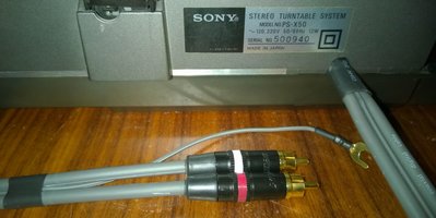

Idąc za ciosem wymieniłem też kable w moim PS-X50. W stanie były dobrym ale gramiak niedługo później pójdzie na sprzedaż, a takie detale zawsze robią dobre wrażenie :?

Piękna robota :clap:

Regsoft pisze:takie detale zawsze robią dobre wrażenie :?
Nie na wszystkich. Osobiście jeśli miałbym do wyboru dwa gramofony w podobnej cenie, jeden grzebany z wymienionymi kablami a drugi nie, to zawsze wybiorę ten z oryginalnymi. Takie skrzywienie.
