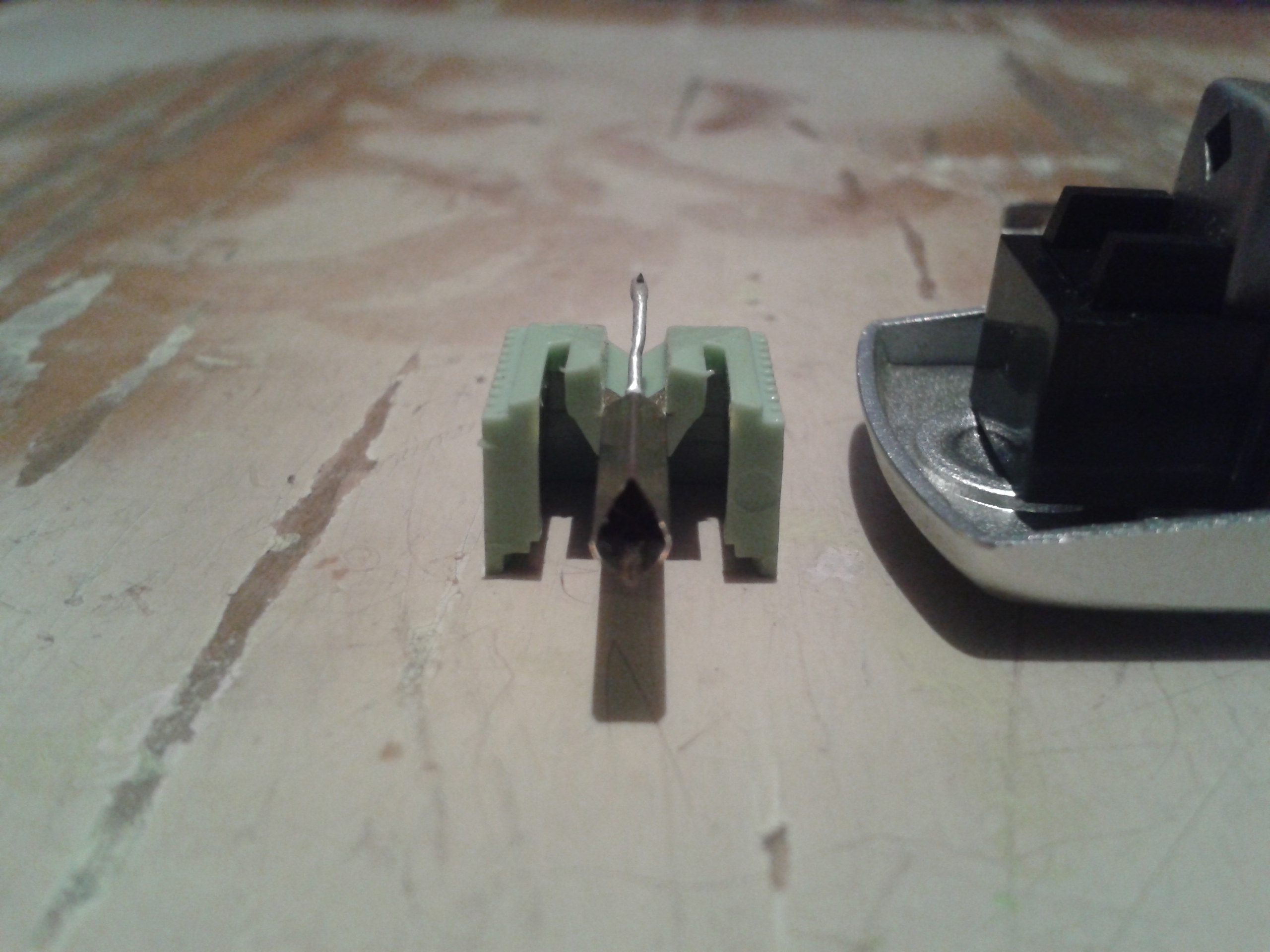

Oto zdjęcia.
Wolałbym na razie nie wymieniać wkładki (pilniejsze wydatki) a samą igłę. Problem polega na tym jaką igłę dobrać do tej wkładki.

Ktoś wie?
Posty: 44114
Re: Wkładka do Pioneer PL15R
Przejrzyj wątek "Jaka to wkładka?", bo wydaje mi się że już ktoś kiedyś o coś podobnego pytał, ale sam już nie pamiętam modelu.

Sharp STY 701/Aiwa AN 4932/JV105-7D i jeszcze kilka innych.
