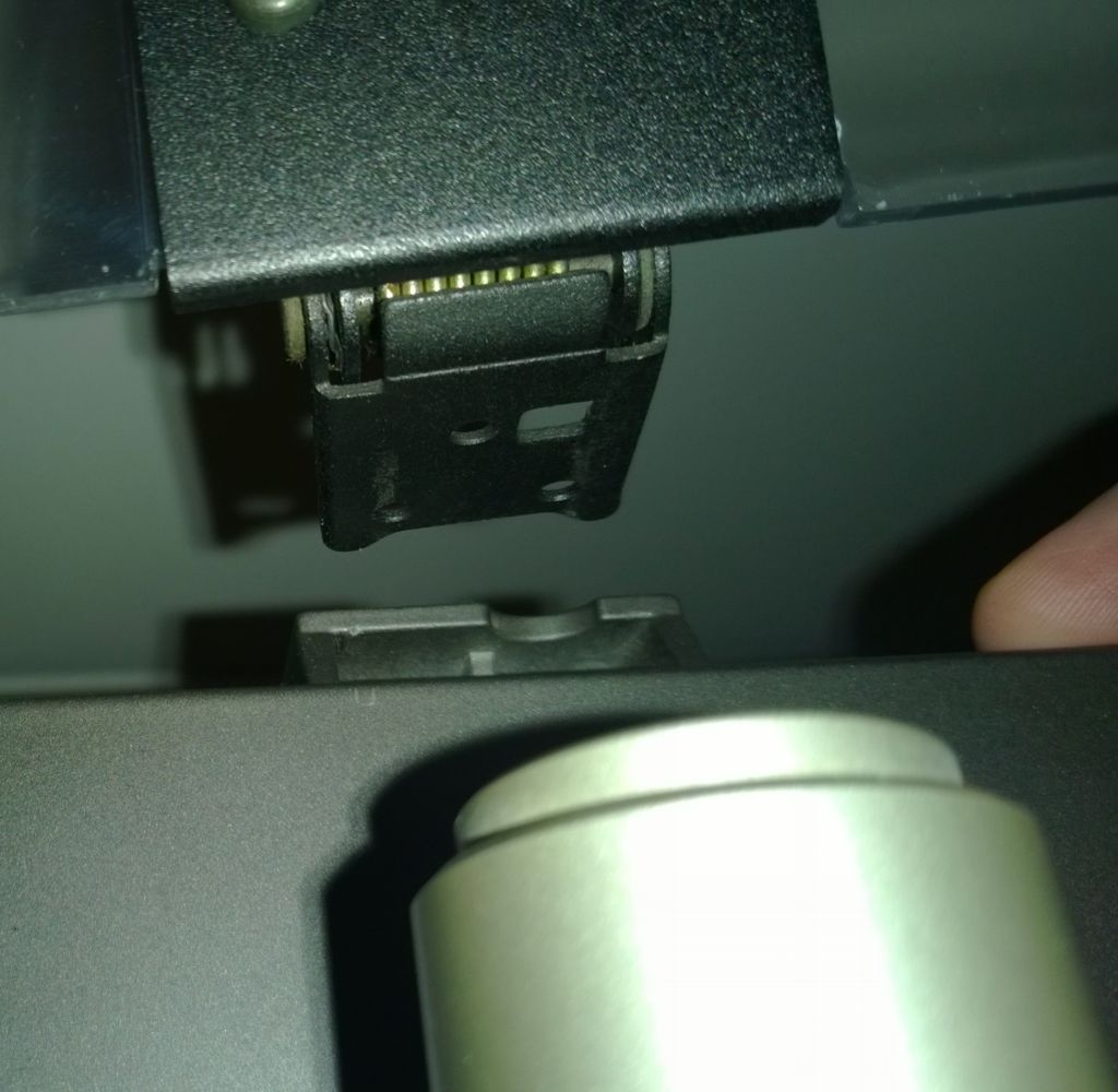

Moim zdaniem jest całkiem spoko. A pokrywa się odpina ?

Tak. Cały zawias jest po prostu wciśnięty w wypust obudowy.
W razie problemu pokrywy nowe (dorabiane) dostępne od ręki.
