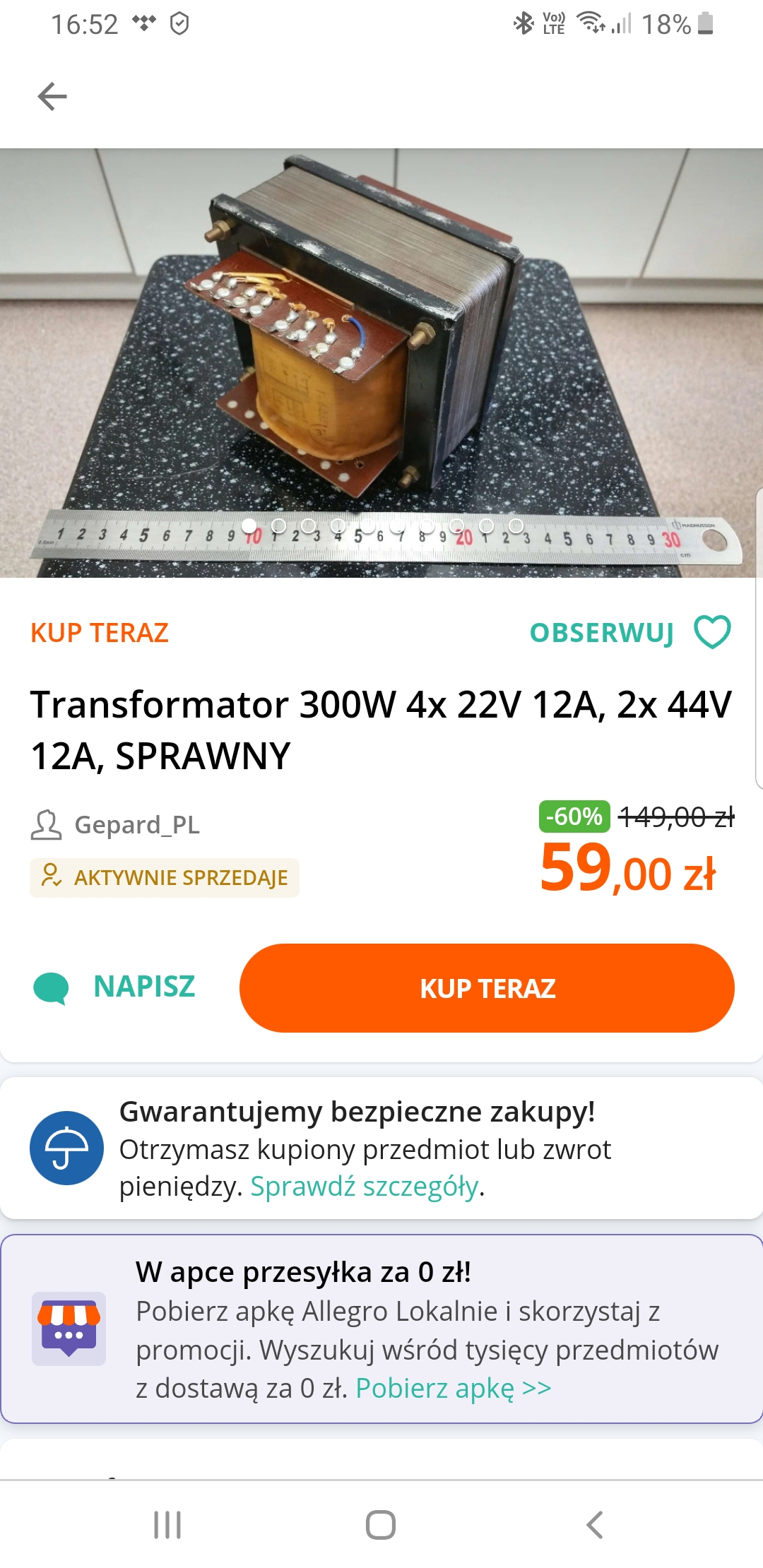

Czy takie trafo będzie dobre do testowego uruchomienia ugody?
Jedno trafo w torroidach to wydatek 300zł a potrzebne są 2 sztuki
https://sklep.toroidy.pl/pl/p/Transform ... -Audio/556
Nie chcę od razu zamawiać trafa w torroidy.pl bo nie wiem czy ugoda mi podejdzie.Jedno trafo w torroidach to wydatek 300zł a potrzebne są 2 sztuki

Re: Wzmacniacz "UGODA"?
Wysłałem zapytanie o wycenę
TS650VA PRI:230V SEC: 4x25V(6A); 2x9V(1A)
TS510VA PRI:230V SEC: 4x25V(5A); 2x9V(0,5A)
Ciekawe czy cena będzie jak za 2 trafa TS310VA 2x25V
Piterski pokaż zdjęcie tego cacuszka. Może mnie zainspirujesz.
Generalnie w wersji minimalistycznej chciałbym po prostu odpalić ugodę na desce i posłuchać.
Czyli kupić jakieś trafo, ale takie, żeby nie sfajczyć tego co mam
Na portalach są używane 2x25v ale słabe mocowo TS100VA i TS120VA.
A jak ugoda podpasuje to mogę zaszaleć i robić na bogato

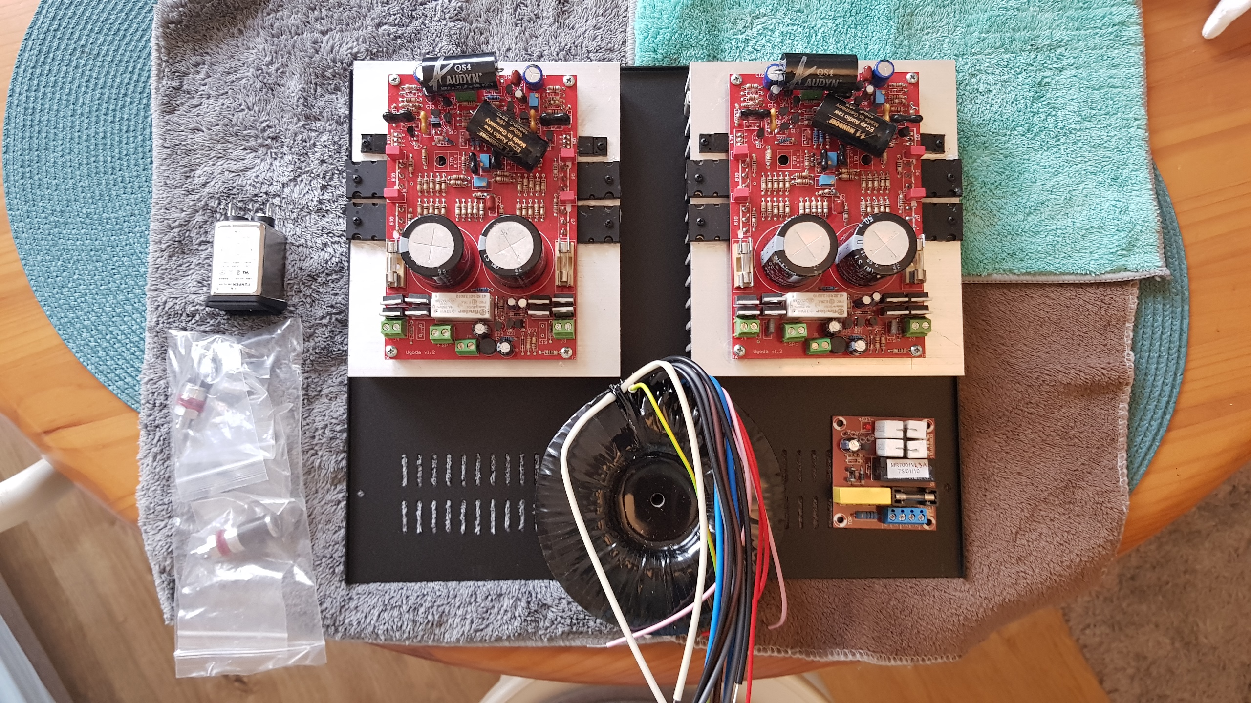

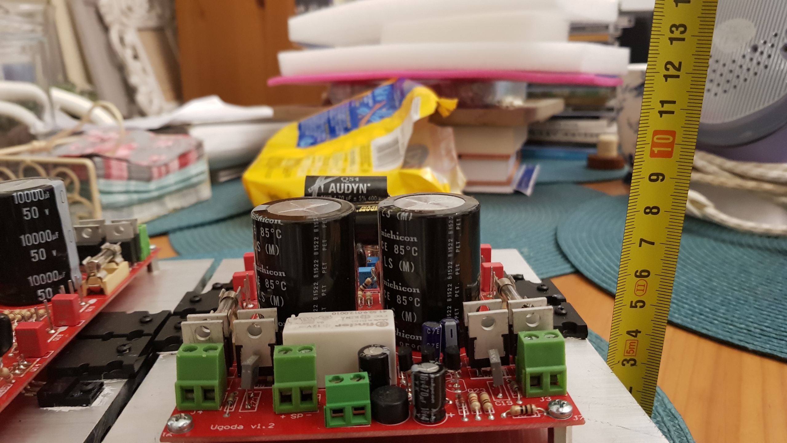

Pomierzyłem moje płytki doklejone do radiatorów.
https://www.modushop.pl/obudowa-galaxy- ... ebrny.html
Trafo by musiało być wyżej i częściowo nad płytką.
Standardowe trafo 310VA 2x25A ma 13 cm średnicy.
Wybiłem już sobie z głowy trafa na 500-600VA. Nie mam dla przykładu jak @Martynka kolumn Infinity, gdzie potrzeba sporo prądu. Myślę, że trafo 300-400VA 4x25V wystarczy.
Trzeba będzie się spróbować wbić w identyko obudowy z modushopa. Żeby pasowało do reszty.
Szerokość ok, ale głębokość tylko 28 cm.https://www.modushop.pl/obudowa-galaxy- ... ebrny.html

Przymiarka do panela od macabrii. Nie wejdzie, chyba, że trafo musiało by być na podstawce i wejść częściowo w lukę między radiatorami.
W moduszopie rok temu jak składałem macabrię nie było włącznika bistabilnego w kolorze pomarańczowym. Teraz też oczywiście nie ma. Marek wszystkie wykupił do lampowców

- Peliks
- Posty: 2393
- Lokalizacja: Wejherowo
A jak z wysokością tej obudowy ? Może trans. wejdzie na "stojąco" ? Łatwo blaszkę z kątem prostym wykonać a przy okazji będzie ekran.

- Posty: 561
- Rejestracja: 18 gru 2018, 12:02
- Gramofon: Sony PS-X50
- Lokalizacja: Płock
Obudowę dopiero będę zamawiał.
Linka do obudowy z moduszopa dałem kilka postów wyżej. Takiej szerokości mam wzmak lampowy i macabrie. Szerszej nie chcę. Wysoka będzie na 12cm jak wzmacniacz lampowy. Mogę poupychać w dokładnie taką samą. Albo kupić głębszą. Jednocześnie chciałbym daca zlampizować. Też bym kupił identyczną obudowę na 12cm wysokości a z daca "dokleił" bym przedni i tylny panel. I byłby komplet. Albo zasilanie do lampizacji daca wrzucić do obudowy od ugody a do daca tylko lampy dokleić od góry.
