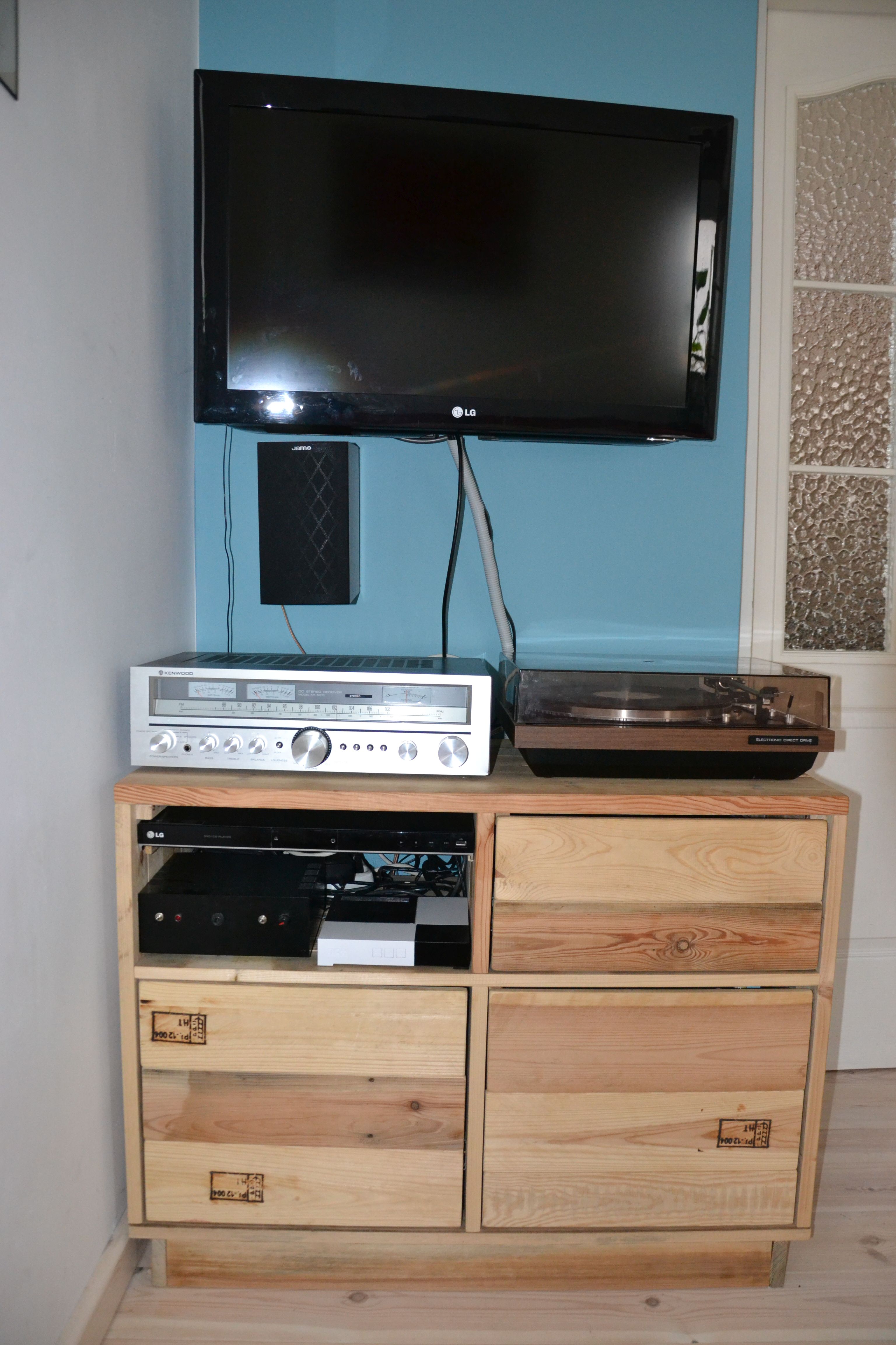

W warunkach jakie mam chyba jedynym rozwiązaniem będzie znalezienie niezbyt głębokich monitorów, które można powiesić na ścianie.
Podpowiedzcie czego najlepiej szukać bo wożę się już z tym kupnem od dawna i na nic nie mogę się zdecydować.
Pokój 16 m2, Kenwood Kr5010, Dual 704, Dac + dvd LG

Re: Kolumny do powieszenia na ścianie
zdjęcie

Braun kiedyś robił takie kolumny do wieszania na ścianie.
Np.: http://allegro.pl/kolumny-glosniki-ster ... 69187.html
Coś w ten deseń. Jest tego kilka modeli. Musisz mieć świadomość, że to kolumny z lat 70.
Bas raczej po stronie kontroli niż wykopu, bo to obudowy zamknięte.

@darkman wezmę pod uwagę, wcześniej szukałem tylko wśród telefunken, saba, braun, canton, heco i itt
@zbyszek1982 widziałem je i nawet mi się podobają białe ale 30W to może być trochę mało. Kenwood jest jakoś z 79 roku i chciałbym coś z podobnego okresu

Trafne spostrzeżenie z tymi omami ale jak nie będzie bardzo głośno słuchał to nic się złego nie powinno się stać.
Możesz poszukać coś typu Grundig Compact Box, np takie 353 mają tylko 12 cm głębokości, i też jak większość tego typu kolumn 4 omy. Ja tam kiedyś słuchałem na nich pod 8 omowym wzmacniaczem Sanyo i nic się nie działo. Na dodatek moje 353 są białe

Ten kenwood obsługuje 4-omowe kolumny, a przy 45W mocy dla 8 omów i tak odda mniej dla 4 omów.

Faktycznie jest na tylnej ściance Kenwooda 4-16 om, a w związku z tym nie ma co się przejmować że rozważane kolumny maja 4 omy.
Akurat dla 4 omów wzmacniacz przeciwnie odda więcej mocy niż na kolumny przy 8 omach.

1. Nie bardzo widzę szczerze mówiąc, gdzie chciałbyś powiesić te kolumny, ale wierzę, że masz na to jakiś pomysł
2. W takim układzie zapomnij oczywiście o jakimkolwiek sensownym odsłuchu stereo.
3. Trudne obciążenie dla wiekowego wzmacniacza, jeżeli nie był robiony przegląd, może się skończyć źle, pomimo przyzwolenia na 4Ohm na ściance.
4. Nie patrz na waty, tylko na konstrukcję - ilość i wielkość głośników, kubaturę skrzynki. Moje Blaupunkty LAB 405 mają zadeklarowaną moc niby 40W, to też obudowa zamknięta, po 2 duże woofery, 2 eliptyczne środki i gwizdek. W salonie podobnej wielkości miałem komplet doznań na godz.10 wzmacniacza.

Maniek wyraźnie napisał jakie ma warunki i nawet zamieścił zdjęcie. W tym obszarze prosi o pomoc.

Dlatego jw. maniek spokojnie szukaj coś ze skrzynek zamkniętych marek: Grundig, Saba, Heco, Braun itp. co wejdzie wymiarami w miarę płaskiego, nie jest zbyt drogie bo nie warto przepłacać, a zawieszki zawsze można dokręcić. I nie przejmuj się, najważniejsza radość ze słuchania muzyki.

@FatCat - może tego aż tak nie widać ale pomiędzy tv a ampli jest jakieś 30x40 cm, fakt idealnie nie jest ale jest jak jest i dlatego chciałem się poradzić mądrzejszych czego szukać, żeby zbliżyć się do sensownego stereo, bo te Jamo co wiszą grają tak sobie
