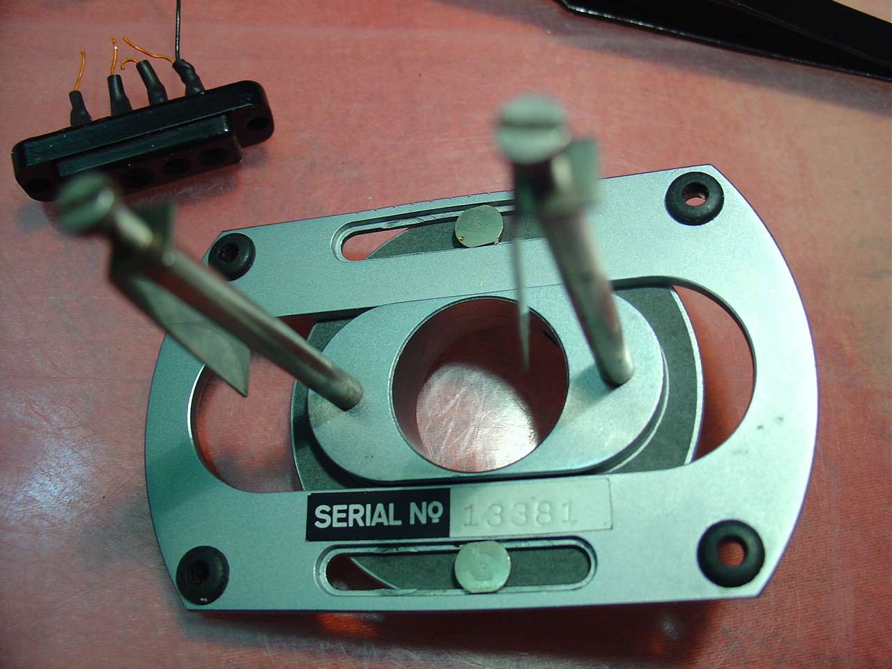

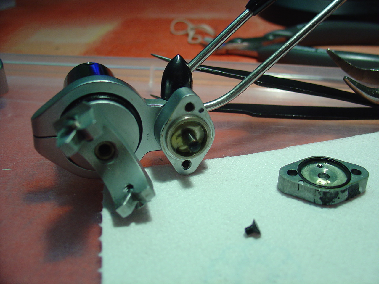

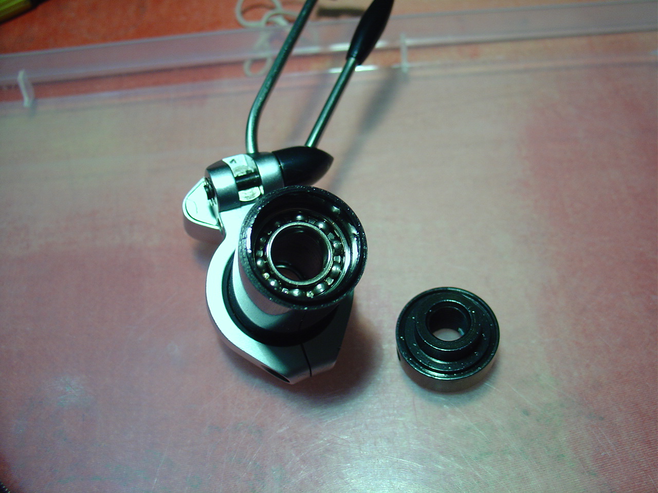

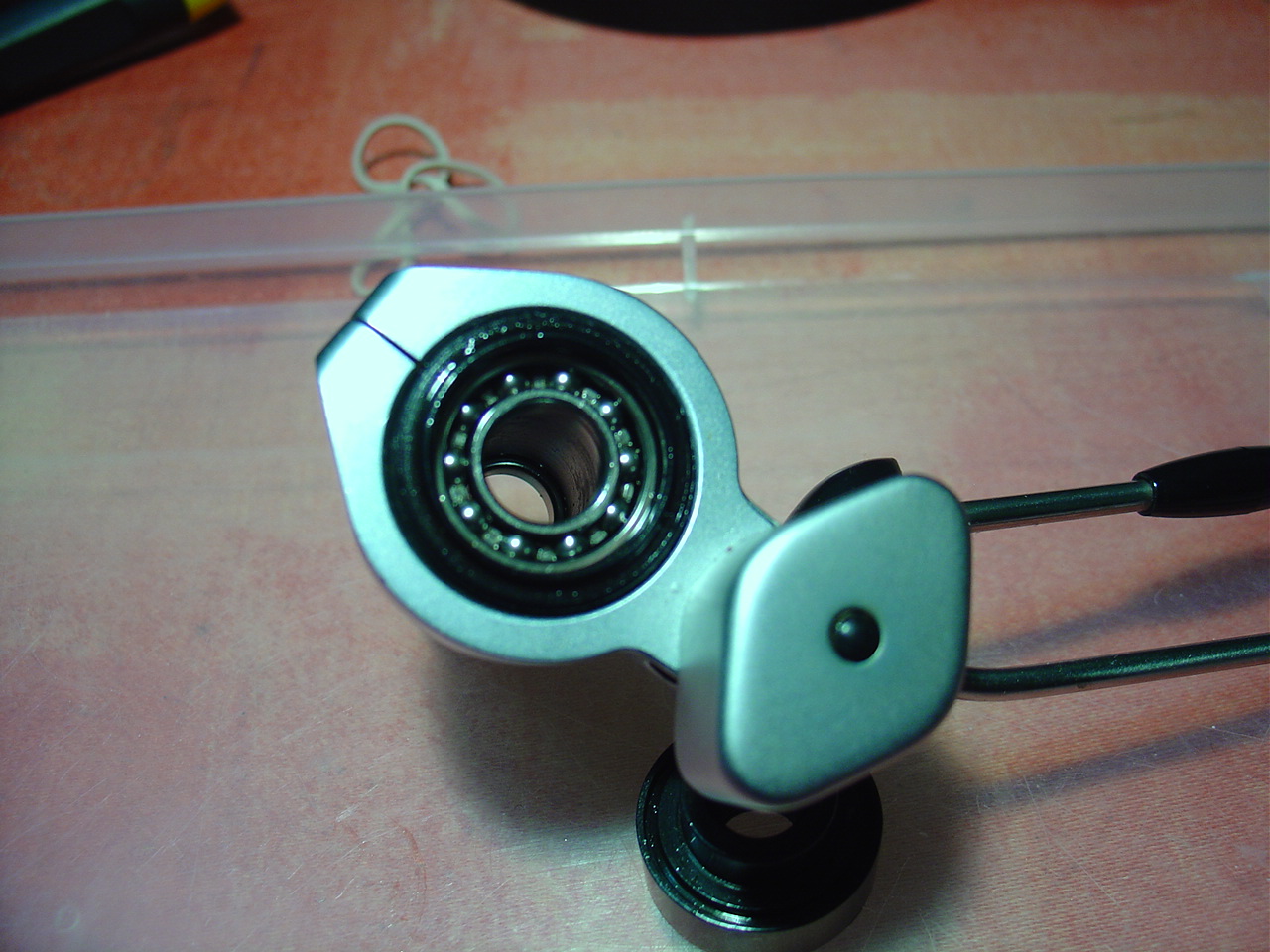

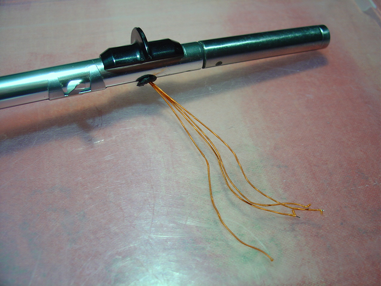

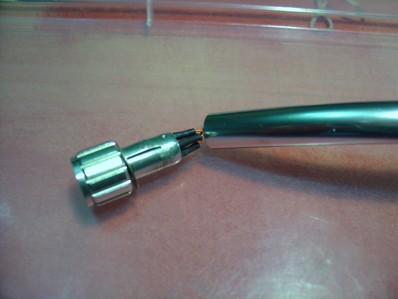

Pacjent rozebrany, pod kroplówką ...
Tak skręcone, ze to nie miało prawa poprawnie pracować. Pewnie haczyło co ...
Uziemienia rury brak to musiało brumieć również.
Kable wewnętrzne może i nowe, ale tak sztywne ... że daj nam w podeszłym wieku takie sztywne ... sami wiecie co ... ;-)
Ale tak to jest jak się gdzieś pojawi kabelek w bawełnie to się ma mokro, bo taki super będzie. A tu dupa blada bo w środku druciki 0,1mm ... Beware.

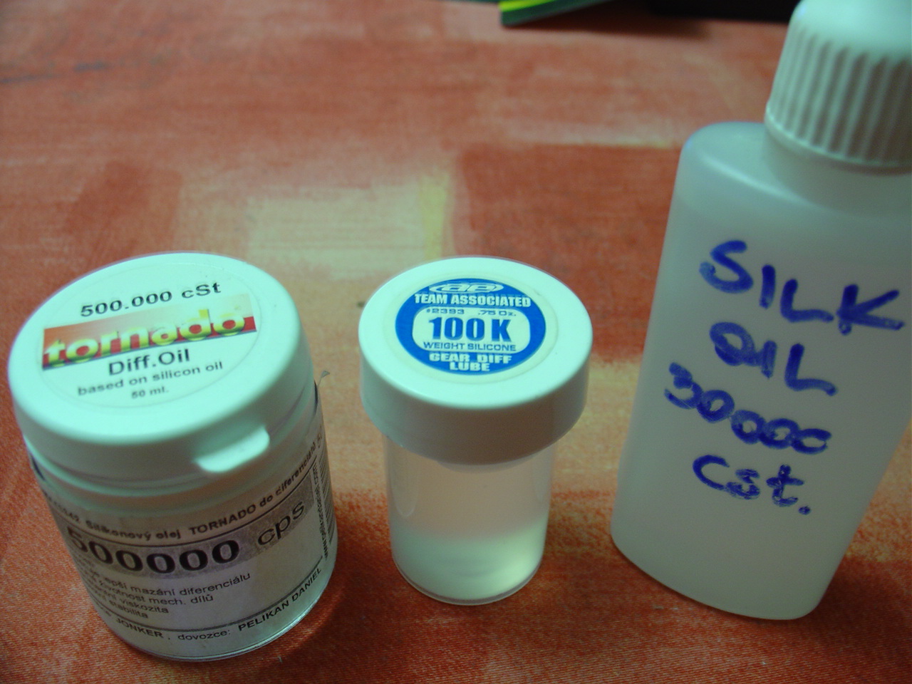

Ahaja, da sie gdzieś na allegro kupić olej do windy o którym wpominales? Powinna być gęstość 500k i to jedyny parametr?
Cos takiego będzie ok?
http://allegro.pl/modele-rc-olej-do-dyf ... 62290.html

Tak.

A czy profilaktycznie można/powinno sie smarować inne elementy tego ramienia (np. Łożysko) nawet jeżeli nie widzę żadnych problemów? Jakiego oleju użyć i czy konieczne jest rozbebeszenie calego ramienia?

Ten smar do windy czasami sprzedają w mniejszych opakowaniach. W sklepach modelarskich takie rzeczy mają.

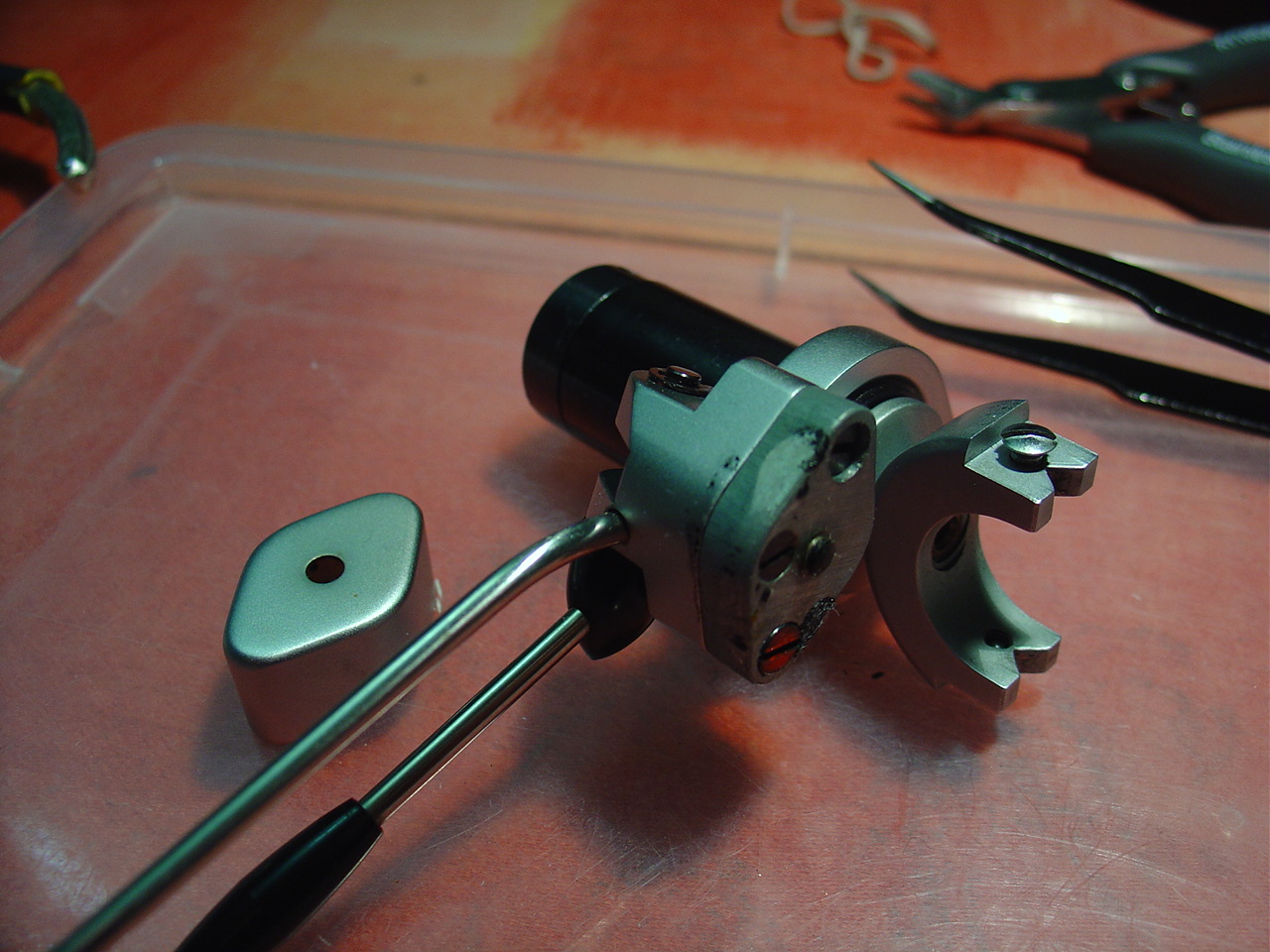

Odnośnie wymiany noża mam jeszcze jeden dylemat, u siebie mam nóż połączony ze ślizgiem windy:
http://thumbs3.ebaystatic.com/d/l225/pi ... 3632_1.jpg
Po wymianie noża (który tego ślizga jest pozbawiony), musiałbym jeszcze dorwać gdzieś taki ślizg zakladany, jak ta cześć sie może nazywać i czy da sie ja jeszcze gdzieś dostać (chodzi o ta nakładkę która opiera sie o tloczek windy)?

Plastik W Twoim ramieniu nie masz dwóch otworów do mocowania tej blaszki, znaleść je można, ale co dalej?

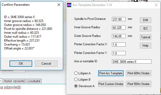

Napisałem do SME z zapytaniem jak ustawiać to ramię i dostałem taką odpowiedź:
- eff. Length Pivot – stylus. 237.25mm
- pivot to spindle 221.80mm
- overhang 15.44mm
- null points inner 60.33mm outer 117.48mm
No i teraz co ja mam z tym zrobić? :D Pomyślałem, że najłatwiej będzie poustawiać z tym szablonem drukowanym z vinyl engine ale tam nie da się podać wprost tych wszystkich wartości tylko trzeba poklikać, posprawdzać pare opcji i wyszło mi coś w miarę podobnego:
Wydrukowałem, ustawiłem ramię tak, że śledzi łuk w każdym punkcie...i już po wszystkim?
Czy mam w tych radiusach grzebać co by mi wyszło dokładnie jak podane przez SME?

Urywam tych samych wartości które podaje SME, a szablon drukuje z łukiem, ktoś podawał linka do niego w którymś poście.
Oczywiście wartości trzeba było ustawić ręcznie.

Nie zgadza mi się to wszystko ;(
Jeśli ustawiam "pivot to spindle 221.80mm" to overhang mam w okolicach 18mm a nie "overhang 15.44mm"...
To co ja mam w końcu ustawić / co jest istotniejsze? Overhang?

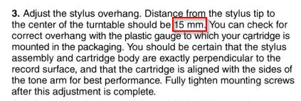

A tak swoją drogą AT podaje w instrukcji dla AT OC9 II:
A co oni do tego mają??? Przecież to chyba ma zależećod ramienia a nie od igły??
