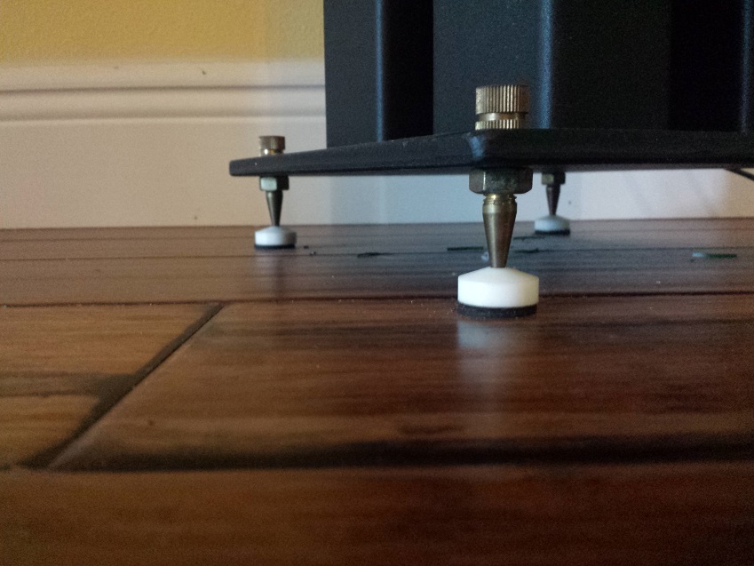

Myszor , ja mam coś takiego jak na zdjęciu.
Białe kapsle, jak je nazywasz zrobiłem z teflonu i podkleiłem gumą (czarne krążki pod teflonem) .
Teflon doskonale tłumi drgania a guma świetnie trzyma się drewnianej podłogi i zapobiega ślizganiu się głośników.
Filc jakoś mnie nie przekonuje.

Fajne te twoje podkładki Cracker.

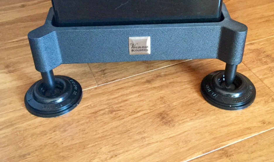

Nie zapomniałem.
Poszedłem za radą cooledita i wstawiłem oryginalne kapsle do vibrapodów.
Drgania przenoszone na podłogę (i na gramofon ) wyraźnie się zmniejszyły.
Nie wygląda to tak ładnie jak u Crackera ale jak się nie ma co się lubi...
Czytałem gdzieś, że viprapody potrafią zostawić ślady na drewnie. Cooledit potwierdzasz ?

Tego potwierdzić niestety nie mogę, bo u mnie leżą na czarnej pycie meblowej. Gdy jakiś czas temu po kilku latach leżenia w jednym miejscu musiałem przesunąć lekko krążki to nie stwierdziłem nawet lekkiego efektu przyklejenia się do podłoża. Leżały jakbym je przed chwilą tam położył. Biorąc jednak pod uwagę fakt, że są one wykonane z czarnej i dość miękkiej gumy to faktycznie o dłuższym leżeniu w jednym miejscu mogą takowy ślad na jasnym podłożu - jak podłoga na zdjęciu w poście powyżej - zostawiać. Jakie z tego wyjście? Raz na jakiś czas przetrzeć miejsce ich spoczynku jakąś wilgotną szmatką. Czy to faktycznie zadziała to nie wiem ale spróbować nie zaszkodzi.
Myszor, pozwolę sobie na małą radę patrząc na twoje zdjęcie. Myślę że lepszy efekt w tłumieniu byłby gdybyś obrócił Vibrapody a na nich położył krążki metalowe o średnicy niewiele większej od Vibra. Aby uniknąć przesuwania kolumn na środku krążków nawiercić mały dołek.Tak jak w fabrycznych podstawkach pod kolce.

Coś w tym jest, jeżeli chodzi o "fenomen" Vibrapodu to polega on na wykorzystaniu kształtu a przede wszystkim części wypukłej podstawki, która spełnia zasadniczą rolę antywibracyjną. Twoje rozwiązanie niczym prócz wyglądu nie różni się od podkładki wyciętej z kawałka gumy

Nie do końca bo efekt jest całkiem dobry. Kapsle nie dotykają podłogi. Musiałbym mieć takie kapsle jak na fotce Pawelca. Poszukam odpowiedniego rozmiaru zatem.
Albo wykonać platformę jak tu: https://www.google.pl/search?q=vibrapod ... expPzFM%3A
Ale to mniej mi się podoba wizualnie.
