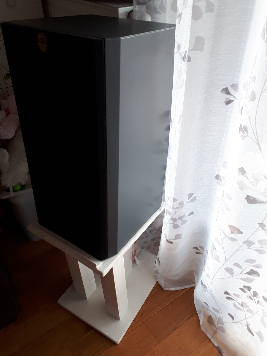

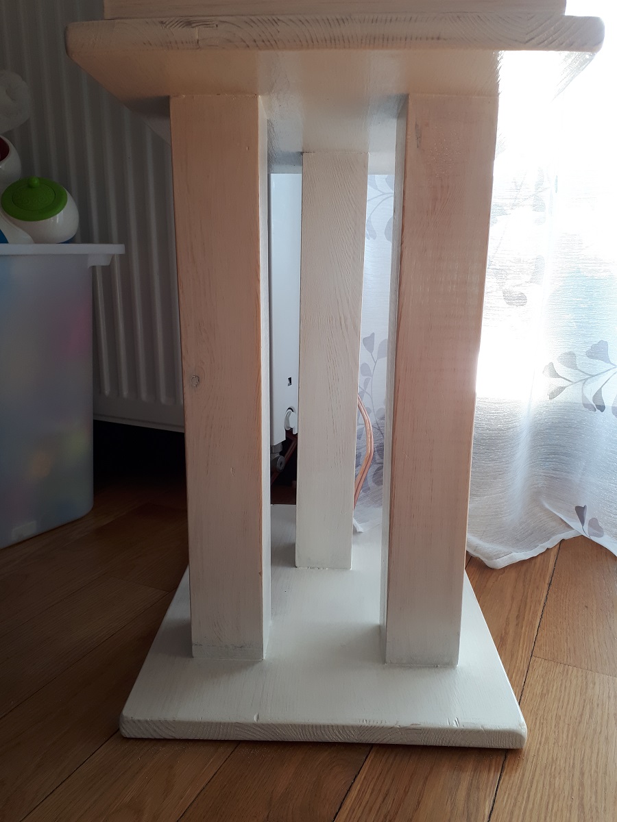

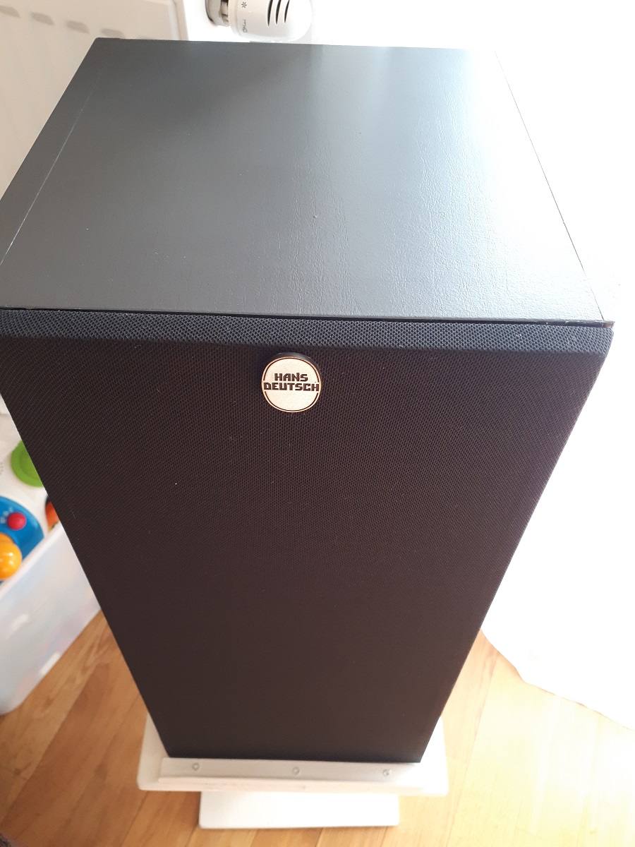

Zapomniałem odpisać co dalej. Pewnie wyszło, że do tej pory gugluje co to jest Soplica, albo kto to była ta Łącka
Ostatecznie użyłem najbardziej elastycznego (drogiego) kleju jaki był w Leroy. Coś tam napaćkałem i szybko założyłem maskownicę, bo pięknie to po klejeniu nie wygląda. Więcej tam nie zaglądałem, hihi.
Obudowy były mocno podrapane, planowałem pokryć je gumą w spreju, taką do lakierowania felg/ zderzaków, tylko niestety słabo się tym maluje. Ostatecznie pomalowałem je farbą akrylową, grafitową.
Maskownice były poprzecierane i zakurzone, po podklejeniu odchodzącego materiału, wyczyszczeniu i zamalowaniu przetartych rantów czarnym markerem wyglądają ok.
A.. i jeszcze standy sobie wystrugałem. Materiały z Leroy, w tym sosnowa półka, która w domu po rozpakowaniu okazała się krzywa.
Tu Darek pełen szacunek.
