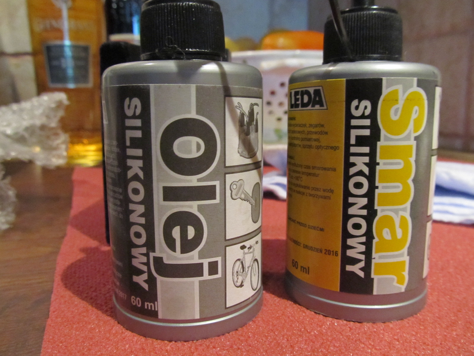

Trzpień najlepiej smarować zwykłym smarem maszynowym. Silikonowy przez swoją gęstość powoduje problemy w niektórych gramofonach. Właściwie wszystkie standardowe elementy gramofonu można smarować towotem.darkman pisze:Otwór powinien być widoczny po zdjęciu talerza wraz ze szpindlem -> tu też warto dać kropelkę oleju maszynowego lub silkonowego (daję silikonowy)

- Posty: 16380
Re: Gramofon Pioneer Pl 12 d. Problem. Zbyt wolne obroty.
Seniore, chyba niepotrzebnie mnie cytujesz? Uwaga godna zapewne.
Ale ja napisałem o OLEJU MASZYNOWYM nie o smarze, a nawet nie o silikonowym
Dodam tylko dla.. no wiadomo dlaczego?! -..-
Nie pisałem o trzpieniu zwanym szpindlem w tym momencie lecz o OTWORZE.
Doprecyzowane by społeczeństwa czytającego wybiórczo nie wprowadzać w błąd.
Smar i olej wyglądają np tak: a do oleju maszynowego to musiałbym wstać zza biurka, a to nie wchodzi w rachube obecnie, albowim gdyż czekam na espresso
.. z mlekiem i co zrobię jak mi się zważy?
Wybacz proszę dość duży skrót myślowy - przez trzpień miałem na myśli właśnie ów otwór. I jeszcze raz mój błąd - nieuważnie przeczytałem Twój post.

Spoko, tylko prostuję, bo potem chłopaki z mniejszym doświadczeniem się gubią. Wszystko rozegrane jak u Zagumnego w najlepszych latach!
Smar tak, olej silikonowy nie jest gęsty. BTW.
