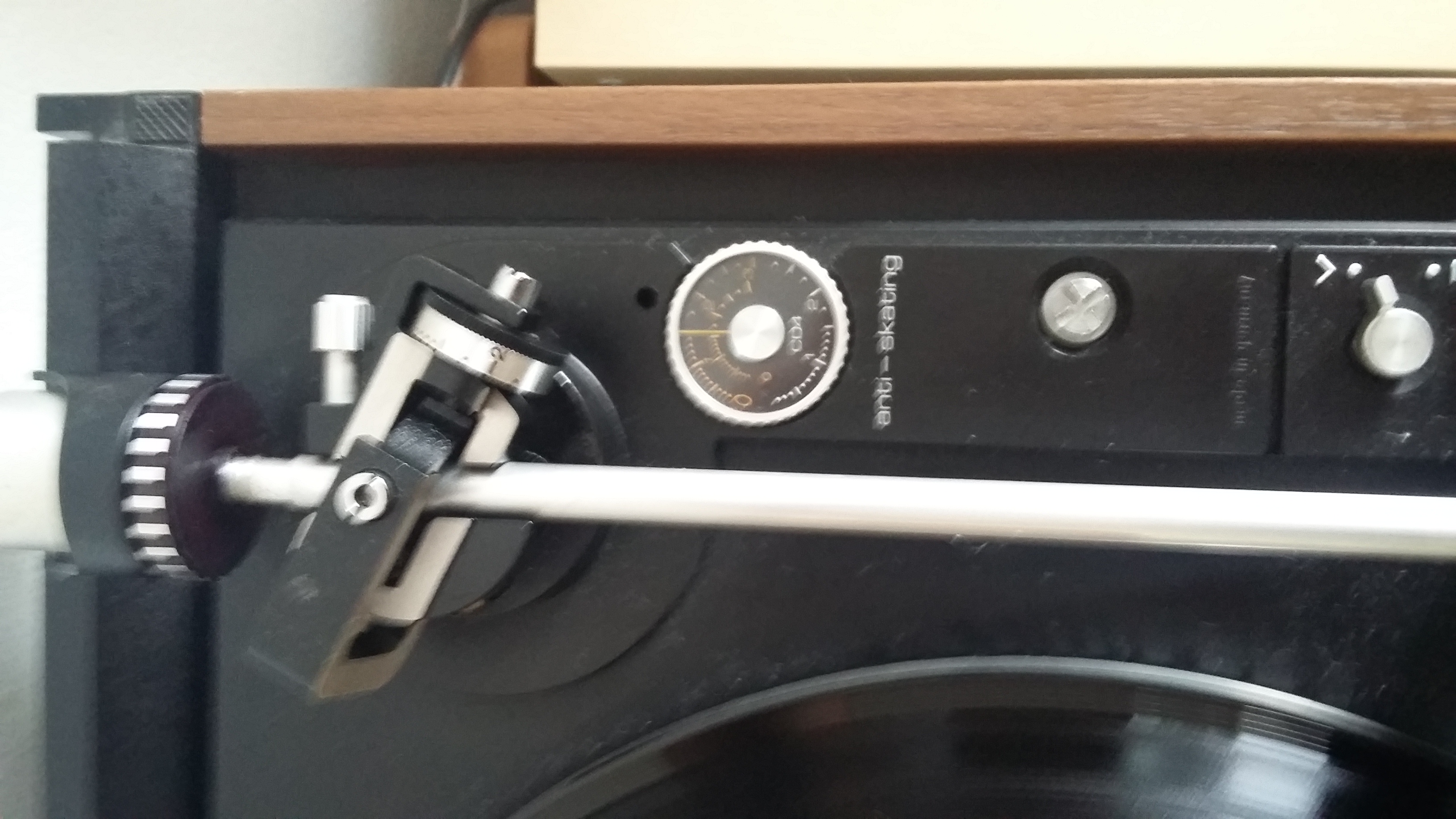

Szanowni,
Pomocy. ..
Posiadam taki gramofon jak na zdjęciach. Problem jest taki, że do tej pory grał bezbłędnie, ale pojawił się problem. Pierwsze numery z płyt gra dobrze, ale gdy dochodzi do środka i dalej zaczyna rwac, przeskakiwac. Myślałem, że to igła to też wymienilem. Kalibracja też zrobiona i to samo ... macie jakiś pomysł? Ramię? Wkładka? Z góry dzięki za pomoc.

1.Włącz gramofon, opuść ramię i złap, aby nie spadło na płytę/matę. Powoli przesuń do środka talerza. Jeśli pojawi się jakiś opór, trzeba będzie sprawdzić funkcję auto stopu.
2. Ustaw ramię tak, aby lewitowało, wyłącz anty skating. Przy luźno "latającym" ramieniu przekręć pokrętło na 2. Ramię powinno wracać w stronę podpórki.
3.Co to za igła? Widzę nacisk ustawiony na 2 g, przy igle o oznaczeniu G maksymalny zalecany to 1,5 g. Anty skating ustawiony na mniej więcej 1,5.
Zmniejsz nacisk na 1,3, AS na podobną wartość i sprawdź, czy dalej świruje.
4. Czy gramofon jest wypoziomowany prawidłowo?
sobek2
Posty: 5
Rejestracja: 04 cze 2016, 18:11
Re: Dual -problem
Post autor: sobek2 »
Wszystko zrobione wg zaleceń.
Ad. 1 - no coś w połowie czuć lekki przeskok, opór ...
Nadal swiruje :(

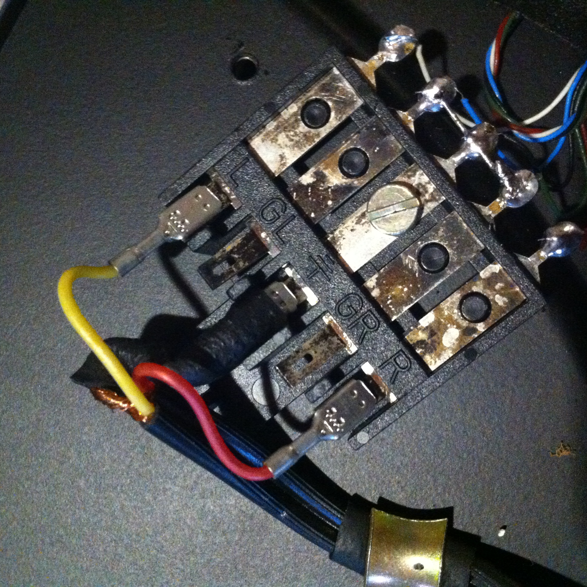

Chcę zrobić mały serwis swego duala, wymiana kabli smarów plus kosmetyka i mam kilka problemów.
Jak się zdejmuje talerz w 510?
Pytam się bo próbuję zdjąć normalnie, ale nie chce zejść za chiny. Czy jest jakiś specjalny myk w 510, czy po prostu użyć młotka?
Po za talerzem mam jeszcze problem z dobraniem się do bebechów. Odkręciłem te trzy śruby z góry, ale sprężyny trzymają i nie chce się otworzyć.

Pewnie masz w swoim zabezpieczenie talerza. Zdejmij matę i sprawdź z lewej strony nad silnikiem czy nie masz "suwaka". Jak masz to odkręć śrubkę i przesuń suwak w lewo ;)

Wielkie Dzięki. A juz łomik był w pogotowiu.
Masz u mnie olsza już jednego browara.
Jak powiesz co zrobić żeby zdjąć płytę z ramieniem i mechanizmami to będzie drugi. ;)
Wrzucam zdjęcie śrubki i suwaka.

Dobrałem się już do środka i zastanawiam się jak podłączyć nowy przewód. W starym nie było uziemienia oddzielnego i na dodatek w oryginale był DIN.
