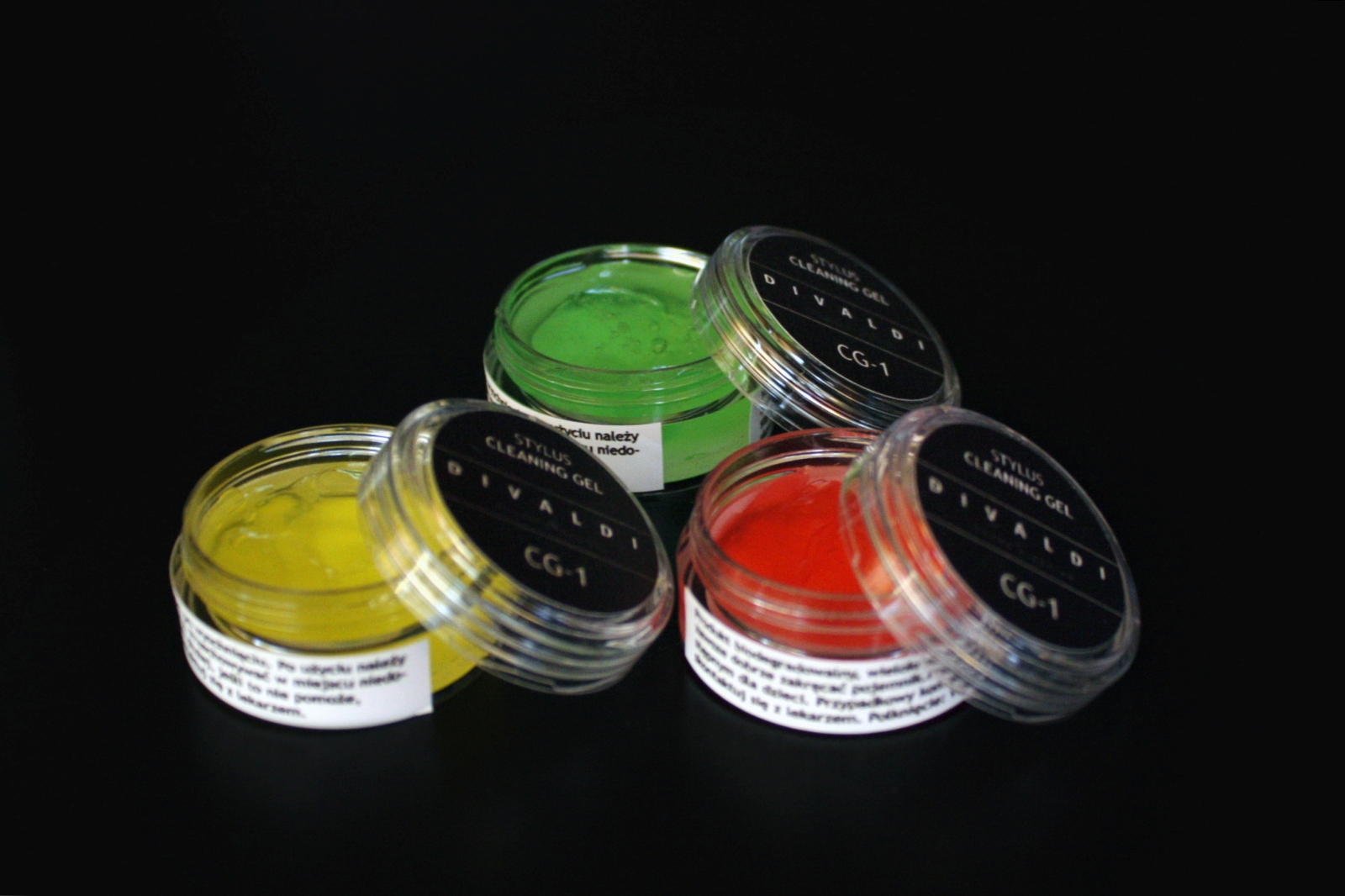

Świeża gąbka do naczyń i kropelka płynu pozbawionego detergentu/alkoholu, może być woda destylowana wystarczy. Opuszczamy na nią igłę
Odnosząc się do Oznow to się nadaje ale tylko do lekkich zabrudzeń. Nie zastąpi mycia na mokro, ew można na tą "flegmę" kapnąć wody i dalej postępować j/w

Blis - co to? Jest sens? I jak to działa - wpuszczamy igłę drogą hm.. w ten żel i co? Będzie mrozić czy igła do wymiany

Czy od razu można słuchać? Kosztuje to 38 zł ale czy warto? Jak to wyczyści mi igłę Shure V15 III . Nie będzie tam wpadała cała wkładka w ten żel?

A ja nie wiem, mi przy Onzow nic nie mrozi
Tyle że jak wspominałem lepsze jest mycie na mokro, chyba że ktoś co płyta to igłę czyści to mu się tam nie nazbiera to OK można brać
Wracając do mycia na mokro to SASa opuszczałem na krople demineralizowanej (nie używajcie detergentów/alkoholu) tak że cała pływała i odstawiałem do wyschnięcia

Nie sama, kropla na tą flegmę Oznow, ale w zamian można by śmiało opuścić na gęstą gąbkę do mycia naczyń taką aby się cała igła nie zapadała

Mi bardzo spasował. Igła tak fajnie wpada w tą flegmę i przy wychodzeniu czuć, że się wessała i całkiem nieźle czyści. Nie jest taka sama na całej powierzchni!! Chwilę szukam idealnego punktu G
