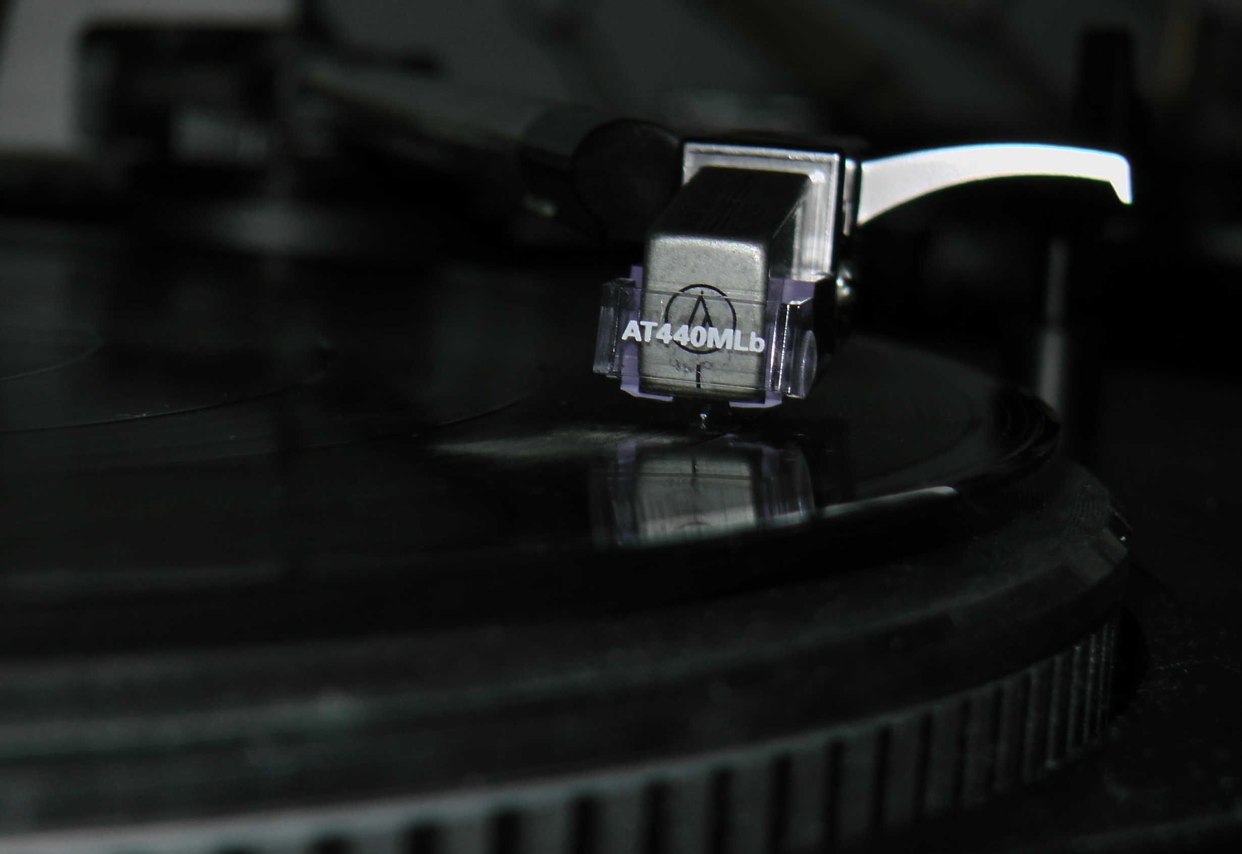

A to jak prezentuje się zmontowany Frankenstein ;)
A teraz czas na testy :D Oczywiście wszystko działa ale wrażeniami podziele się dopiero za kilka dni gdy już się osłucham nowej igły :D
Jedno jest pewne - muszę zaopatrzyć się w wagę bo mając na odważniku ramienia tylko 3 wartosci (1, 1.25 oraz 1.5 ) ustawiłem "na oko" 1.4g
Ps. nie macie wrażenia że obudowa igły jakoś tak krzywo siedzi ?

Osłonka igły z pewnością dodaje nieco masy ponad standard T4P, więc trzeba brać to pod uwagę.
Innymi słowy, raczej dałbym mniejszy niż większy nacisk.
Obudówka igły może nie siedzieć idealnie, ale nie przejmowałbym się tym.

A wiec pokolei :D
Wkładkę AT 440MLb kupiłem w Warszawskim Audio Forte po dobrej cenie - 679zł - nawet w zestawieniu z Allegro.
Nowa igła wymusiła ode mnie ponowne wypoziomowanie gramofonu - teraz mam nadzieje jest już niemal idealnie ;)
Siła nacisku: Gdy ustawiłem nacisk na „na oko” 1,4 według skali na ramieniu to dzwięk był jakby przyduszony tzn na górze duzo się działo ale brakowało „powietrza”. Dźwięk był daleko za kolumnami, bas tez przymulony. Gdy zastosowałem się do zalecenia Wojtka by wziąć poprawkę na to że teraz igła z wkładką napewno waży więcej niż standardowe 6g, przestawiłem siłę nacisku na „1,25” Trosze się poprawiło ale nadal to nie było to. Pomimo że wysokie tony naprawde brzmiały niesamowicie szczegółowo to jednak wszystko pozostałe brzmiało gorzej niż na igle ATN102. Dlatego też dziś kupiłem wagę jubilerską. Co się okazało przy ustawieniu 1,25 waga pokazywala 1,8!! Wole nie myśleć z jaka siłą nacisku gralem gdy było ustawione na (~1,4) - i pytanie na ile to było destrukcyjna dla igły lub plyt ?
Po skorygowaniu siły nacisku do 1,4g według wagi (na ramieniu wyszło poza skalę - mniej niż 1,0) - wylał się miód na moje uszy :)
Teraz wszystko jest na miejscu :P Jest przestrzeń, jest bas, jest dynamika a na górze DZIEJE SIĘ - OJ BARDZO DUŻO :). Choć wydaje mi się (może to być mało obiektywne odczucie) że ta igła gra nieco ciszej niż ATN102. No i środka mogłoby być ciutek więcej - ale to może też być wina słabego wzmacniacza (*przypominam - kiepski Sony F590ES) No i napewno muszę też dać czas na dotarcie się igły :)

Sprzedawca powiedział mi iż ta wkładka woli ciężkie ramiona i dopiero z nimi pokazuje pełnię mocy. Czy to prawda ? Bo jeśli tak to w moim qd33 z „piórkowym” ramieniem się marnuje ;)
Podsumowując - jestem zadowolony z zakupu. Audio Technica to było to czego szukałem. Zdecydowanie udany zakup wszystkie inne wkładki i igły jakie testowałem nawet się nie umywają do tej :)

Dobrze że kupiłeś sobie wagę.
restimek pisze: Wole nie myśleć z jaka siłą nacisku gralem gdy było ustawione na (~1,4) - i pytanie na ile to było destrukcyjna dla igły lub plyt ?
Mało odtwarzałeś więc nie przejmowałbym się tym :)
restimek pisze: Sprzedawca powiedział mi iż ta wkładka woli ciężkie ramiona i dopiero z nimi pokazuje pełnię mocy. Czy to prawda ?
Człowiek bzdury gada, chyba że dla niego "ciężkie ramię" to takie co ma 12g masy efektywnej (czyli średnie) :morda:

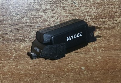

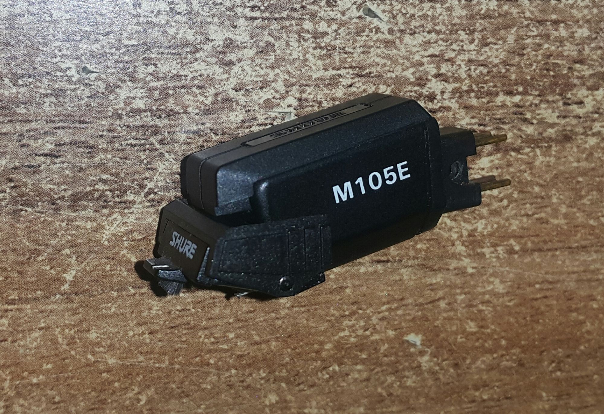

Witam
Jestem tutaj zupełnie nowy. Mam Technicsa SL-7 z wkładką Shure M105E. Chciałbym się upewnić czy po zamontowaniu do M105E igły N97xe masa wkładki z igłą będzie taka sama jak z oryginalną igłą ? I czy jest to na tą chwilę najlepsze rozwiązanie posiadając M105E ?

sk-victor pisze: Chciałbym się upewnić czy po zamontowaniu do M105E igły N97xe masa wkładki z igłą będzie taka sama jak z oryginalną igłą ?
Może nie być, ale na szczęście SL-7 ma bodajże regulację siły nacisku.
Na pewno będziesz musiał usunąć pędzelek z N97xE.
sk-victor pisze: I czy jest to na tą chwilę najlepsze rozwiązanie posiadając M105E ?
W sensie czy N97xE to najlepsza dostępna igła do tej wkładki? Skądże :)

Post autor: sk-victor »
A teraz mam z pędzlem igłę. A jak w ogóle jest z igłami N97xe do body M92 lub M105. Niby one takie same ale jednak M105 ma taki plastikowy kapturek z góry - więc pewnie cięższe. Czyli może faktyczne N97xE do M92 z miotłą a do M105 już bez miotły żeby całość odelżyć. Trzeba będzie zważyć. Zapytam inaczej: w podobnej kasie nic lepszego do tej wkładki nie ma niż N97xE ?
http://allegro.pl/igla-gramfonowa-shure ... 20461.html
i jeszcze myślałem nad tą. Ale nie wiem czy to dobry pomysł.
http://allegro.pl/wkladka-gramofonowa-g ... 14011.html
Ale pewnie Shura zreanimuje.
