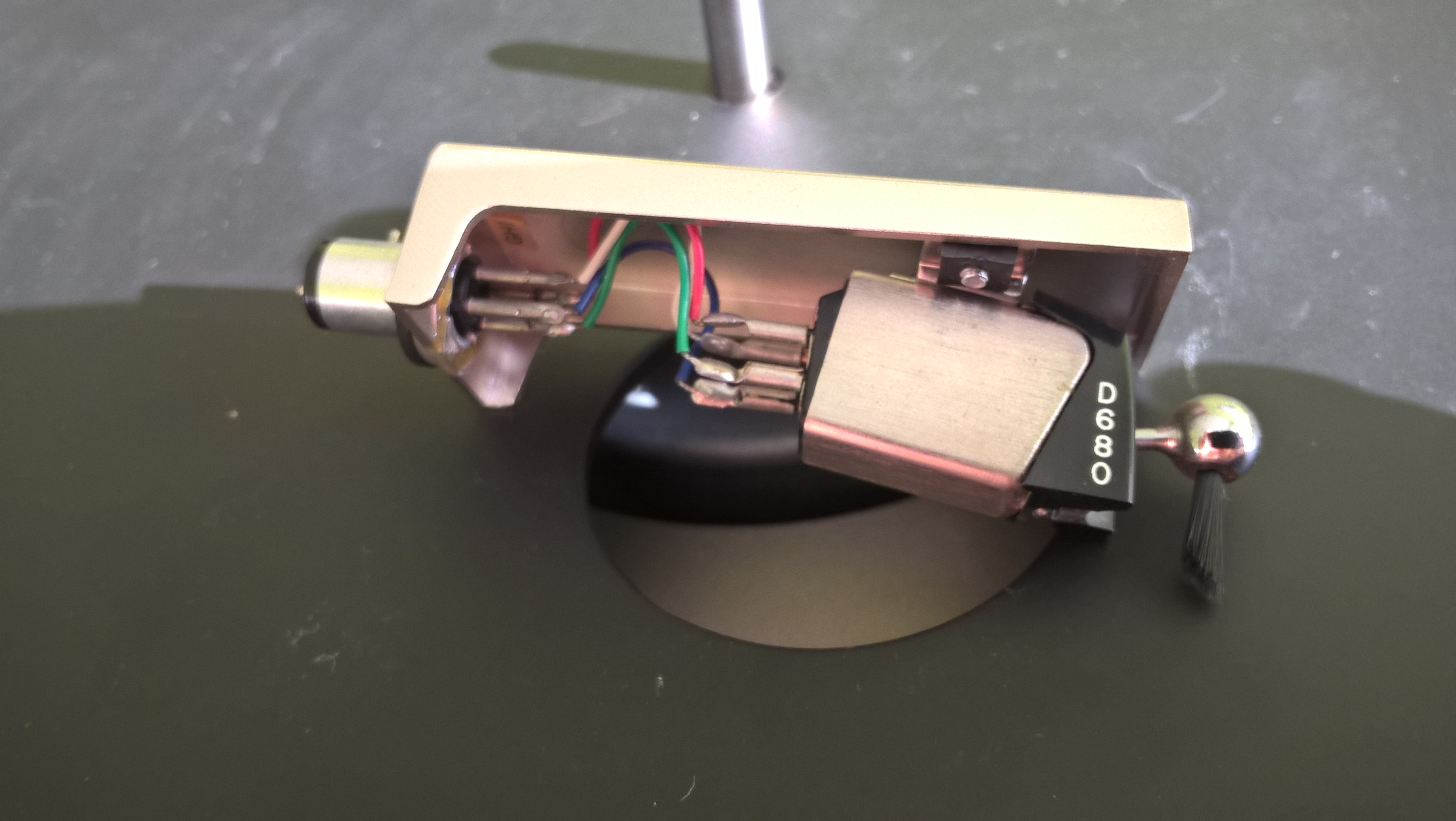

Trafiła do mnie wkładka Stanton 680 ee. Zajrzałem do sklepu WAMAT i w wyszukiwarce pojawiają się igły dedykowane, jednak po kliknięciu w konkretną igłę przy żadnej nie piszą, że jest kompatybilna z ww. wkładką. Poniżej zamieszczam zdjęcia mojej wkładki.
wkładka stanton 680 ee
stanton 680ee
stanton 680ee
Przejrzałem forum i widziałem kilka wpisów jednak wszystkie dotyczyły wersji 680 v3. Z tego co zrozumiałem to wersja DJ-ska.
Możecie coś napisać o niej? Ktoś z kolegów miał jakieś doświadczenia z takową? Czy warto i ile inwestować w igłę? Igły pojawiają się na ebayu.
Dodam, że wkładka zamontowana jest w gramofonie Marantz 6170.

paword pisze: Przejrzałem forum i widziałem kilka wpisów jednak wszystkie dotyczyły wersji 680 v3. Z tego co zrozumiałem to wersja DJ-ska.
To jest ta sama wkładka tyle że z inną igłą.

Kup zamiennik, sprawdź, czy brzmienie Ci odpowiada mając z tyłu głowy, że może zagrać jeszcze lepiej i czy faktycznie ten Stanton zgra się z twoim gramofonem. Usłyszysz trochę mniej detali, mogą się pojawić większe zniekształcenia przy labelu ale sporo o jej brzmieniu będziesz wiedział. Jak stwierdzisz, że to jest to, poszuka się czegoś lepszego :)
Do tego Stantona pasują też zamienniki igieł dedykowane do Pickeringa XV15. Mam model 681 i sprawdzałem taką kombinację - działa.

Czesc, czyli wamat d81 zadziala w mojej Stanton th 680 ee? Kupilem wczoraj thorensa 115 mk2 z tym systemem i wkladka jest intrygujaca, chetnie kupie te igle o ile pasuje.

Pasuje, kształt body jest ten sam.
