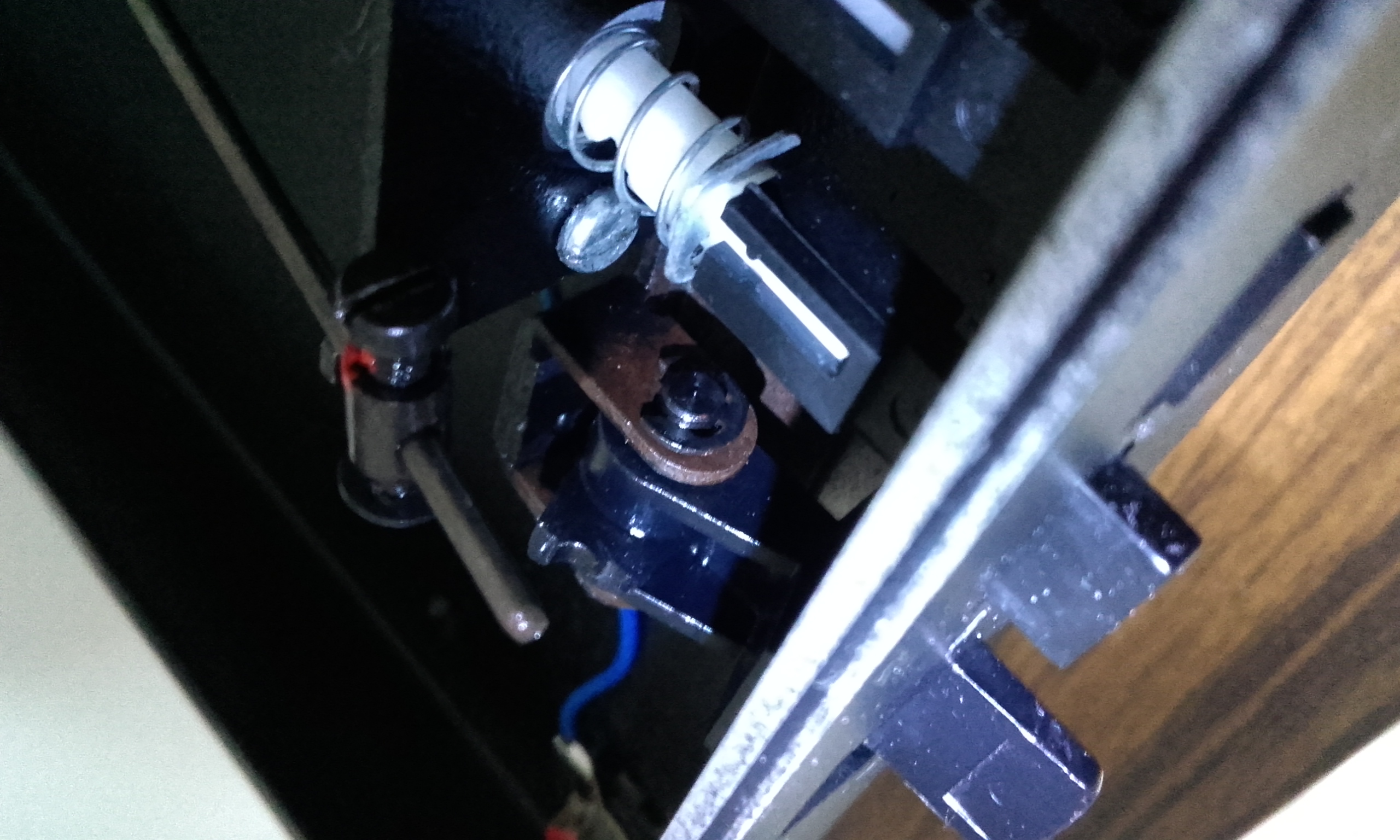

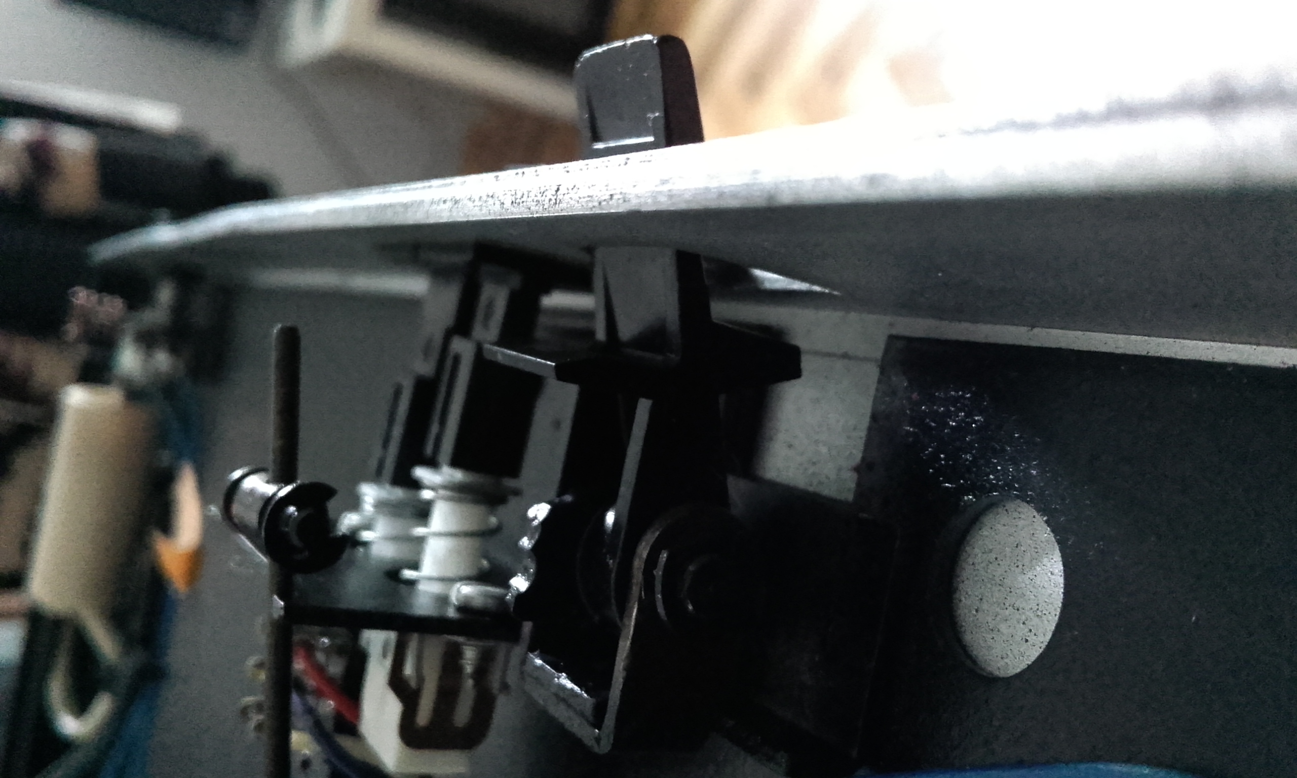

Re: Unitra GS 438 - Przygody z dźwignią opuszczania ramienia
Dokładny widoczek na tą nieszczęsną dźwigienkę w załącznikach.
- Krzysztof_67
- Posty: 111
- Rejestracja: 10 sty 2013, 11:39
- Lokalizacja: Łódź
Z boku na ośce dźwigienki są zabezpieczenia w postaci sprężystych pierścieni. Zdejmij ten od strony przełączników, wysuń ośkę załóż nową dźwignię poskładaj wszystko. Na koniec musisz wyregulować położenie blokady cięgna idącego do windy ramienia ( ta blokada wchodzi w obecnie ułamaną część dźwigni i też jest zabezpieczona pierścieniem).
