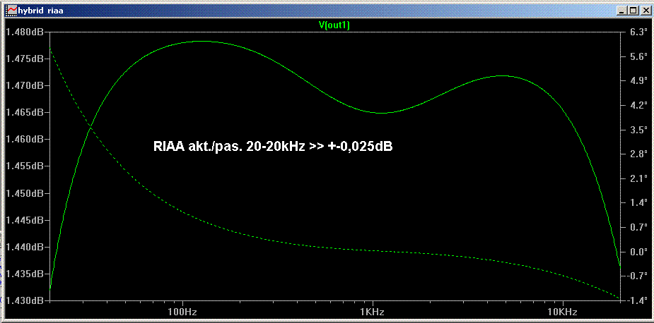

Post autor: ahaja »
Pstryczki-krytyczki też są ważne a jakże. Bez tego postępu brak.
Alternatywa to kwiecisty teścik tu i ówdzie i leci ... ale do tego lekkie obrzydzenie czuję.
Jako, że dość wolno myślę to i ponad 2 lata mi to zajęło ... ;-)
Policzone jest raczej bardzo dobrze. Okiełznać muszę tylko shunt' y bo to bestie wredne są.
Najwięcej pracy poza prototypami to dopracowanie płytek. Marek miał w rękach, może coś skrobnie.
Kable - no bez nich nie gra. Jak są to gra. ;-)
Testy bojowe przeprowadzaliśmy z kilerami za piątala za 1m ze składu elektronicznego. Nie chcę myśleć nawet jak to mogło by zadziałać z takimi np ... 4 krotnie droższymi ... ;-) Ale sprawdzę następnym razem.
Jak policzona jest korekcja obrazuje rycinka. Kiedyś już pisałem o cudach jakie można robić z EQ RIAA.
